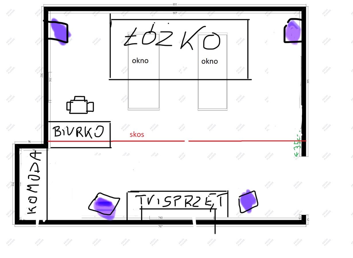

@Groot Za dużo tu nie wymyślisz, to malutki pokoik ://
Była by opcja ale chyba Tobie się nie spodoba. To opcja to taka z której bym sam skorzystał. Łóżko dałbym pod okna, komodę w miejsce łóżka, na przeciwko łóżka sprzęt. No i teraz nie wiedziałem z której strony byś chciał biurko mieć czy z tej strony co teraz tylko że obrócone o 180’ czy z drugiej strony obok drzwi zaraz? Innego sposobu na ustawienie nie widzę sensownego. Ja oglądam filmy wiec brałem pod uwagę oglądanie z łóżka/kanapy
A co do malutkiego to na zdjęciu są twoje wymiary i według nich wydaje się wielki…
Dzięki za starania, ale niestety nie ma szans na łóżko koło okna ponieważ za niedługo będzie nowe, z oparciem którego nie będę miał jak tam wcisnąć a dostanę je za pół darmo (bo aktualne mi się rozsypuje), druga sprawa to pod skosem jest strasznie zimno, im bardziej w dół tym zimniej (przy podłodze ostatnio było 5 stopni a w całym pokoju normalnie 26 hah), trzecia sprawa to masakryczny hałas startujących rano ciężarówek i to bardzo słychać a przy oknie jeszcze bardziej, a czwarta to że miałem tak łóżko i nie raz jak się budziłem to waliłem łbem o ścianę ://
A wymiary robiłem w programie na oko ale wydaje mi się że dobrze podałem, margines błędu to około 0,5-1m

Jasne, dzięki za propozycję ale niestety nie mogę jej użyć. A te tylne kolumny muszą być na górze? bo w sumie obejrzałbym już coś ale nie mam jak podwiesić do ściany bo "kołków" mi zabrakło ://
To na razie ustaw je tam gdzie możesz je postawić... i oglądaj.
Trochę myślałem nad tym i to nowy pomysł, co o nim myślicie? kolumny i tv będą na styk bo szerokość łaczna kolumn i tv to 142 cm a wnęki to 143cm, można tak ustawić? i suba lepiej położyć dalej czy raczej też koło kolumn?
Ale nie wiem jak w tym przypadku by się dźwięk po pokoju rozchodził, bo Pewnie na łóżku 2 osoby, na fotelu 1 i na środku pokoju kolejne 2 jak będzie jakieś większe spotkanie
Ewentualnie jeszcze sub za łóżkiem mogę położyć ale wydaje mi się że za bardzo po uszach będzie dawać
Nie wiem, jak dla mnie moja opcja była najlepsza. Mogło by spokojnie z 10 osób oglądać i cieszyć dźwiękiem a u Ciebie tylko te które będą na łóżku leżały bo reszta będzie po za
Nie obraź się, ale ta opcja jest kompletnie od czapy. Wszystko upchane w jednym kącie. Będziesz miał dźwięk jak z soundbara. Ustaw jak napisał groot, w tym pokoju chyba nie ma lepszego ustawienia.
Problem taki że się nie da ustawić tak jak napisał, ponieważ łóżko ma oparcie, pod skosem jest zimno i wcześniej pisałem resztę. Szukam innego rozwiązania, może nie tak dobrego ale innego
A skos rozumiem, że jest w tej większej górnej części pokoju? Tam nie upchniesz nigdzie kolumn?
Spróbuję pomierzyć około co i jak, tam gdzie biurko jest dosyć nisko i ledwo tam to upchałem.
Dobra, udało się zmienić układ całego pokoju i teraz jest naprawdę przyjemnie, kolumny nie są na ścisk i wszystko supcio, dzięki za nakierowanie, byłem prawie pewny że się nie zmieszczą pod skosem a jednak weszły 😁
