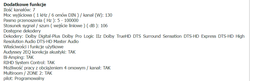

Z amplitunerem dalej się zastanawiam, mam na celowniku aktualnie:
-yamaha rxv430rds (podobno 65w na kanał)
-ONKYO TX-SR577 (podobno 130w na kanał, nie wiem czy to troche nie za duzo jak na te kolumny ale za to ma sporo złącz)
-Harman Kardon AVR 230 (podobno 50w na kanał i nie wiem czy to troche nie za mało)
Nie wiem czy dobrze odczytałem waty w tych aplitunerach ale próbowałem wybierać 6/8ohm.
Więcej mocy nie szkodzi i Onkyo ma chyba 4 Ohm dopuszczalne, więc lepiej,
niż 6 czy 8 Ohm. A przy tym 4 wejścia cyfrowe i HDMI ...
Jakby o co chodzi, kolumny 6 lub 8ohm bedą pasowac do ampli 4 ohm? lub odwrotnie?
Kolumny są obciążeniem dla wzmacniaczy i im mniej go obciążają, tym lepiej.
Zawsze lepiej wybrać wzmacniacz który toleruje duże obciążenia, czyli małą
oporność - np. 4 Ohm. Jeśli na wzmacniaczu jest napisane 8 Ohm, to po obciążeniu
go właśnie małą opornością ( duży prąd ) może się wyłączać, zabezpieczać,
a nawet w skrajnych przypadkach zniszczyć. Kolumny 8 Ohm do wzmacniacza 4 tak,
ale odwrotnie nie radzę, chyba że instrukcja dopuszcza takie eksperymenta ... 😉

Okej czyli z tego co widzę na stronach (gdybym się mylił proszę o poprawkę) kolumny mają 6ohm i amplituner również 6ohm czyli mogę kupować JAMO s606 z ONKYO TX-SR577 za 1200zł(+kable) i będzie ze sobą działać i jakoś sensownie grać?
Sądzę, że będzie i z muzyką też sobie da radę, ale na początek bez szarży z głośnością 😉
Żeby sprawdzić, czy coś się nie grzeje, nie trzeszczy, nie charczy i liniowo reguluje,
a to jest możliwe bez dużych dB ...

Co do tych WILSON Cinematic 5.0 to chyba nie zadziałają z moim aplitunerem bo 4 ohmy ://
