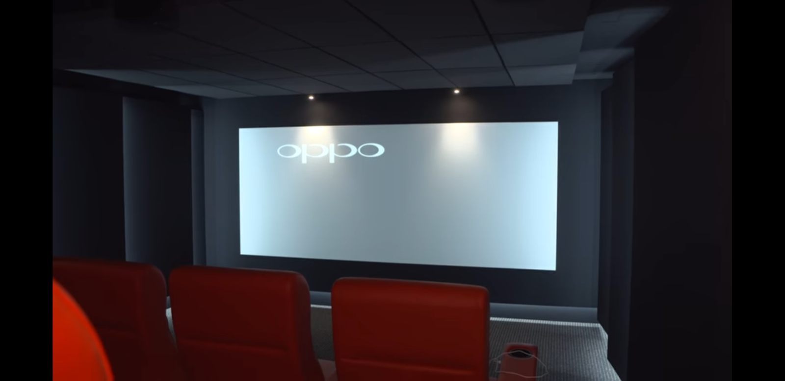

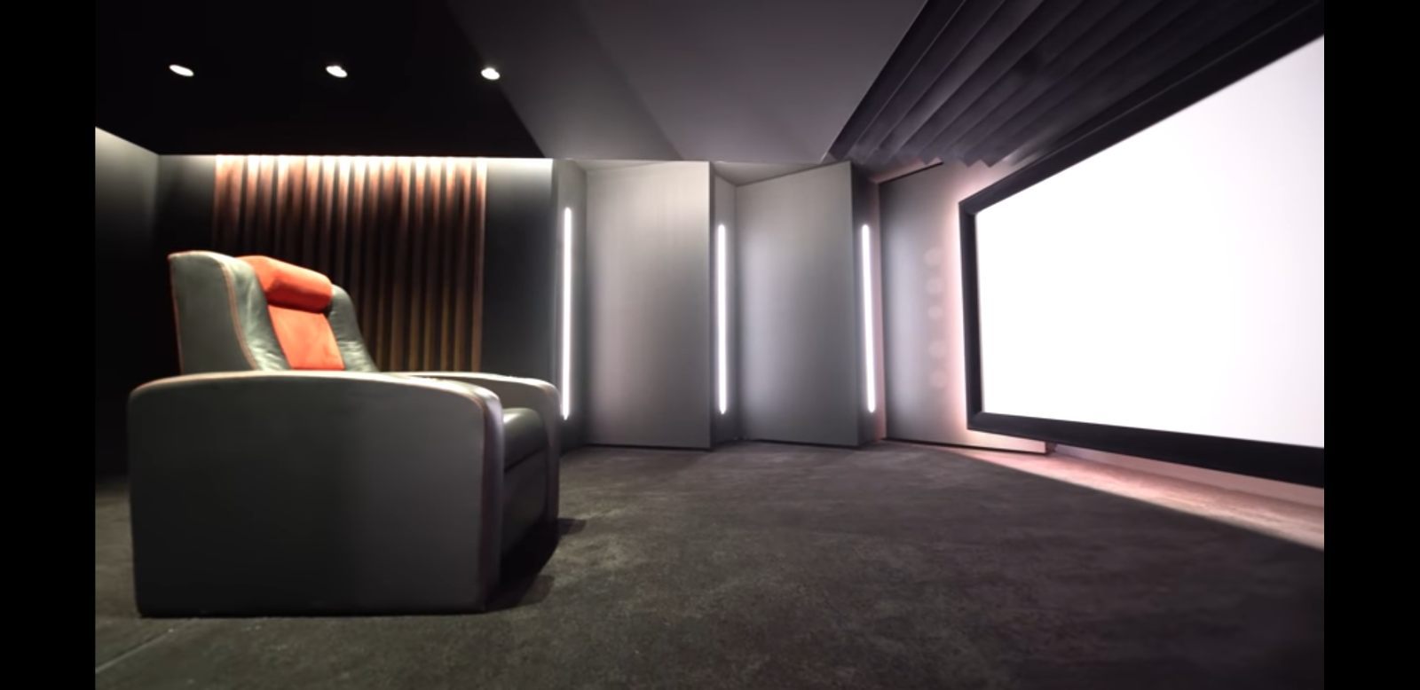

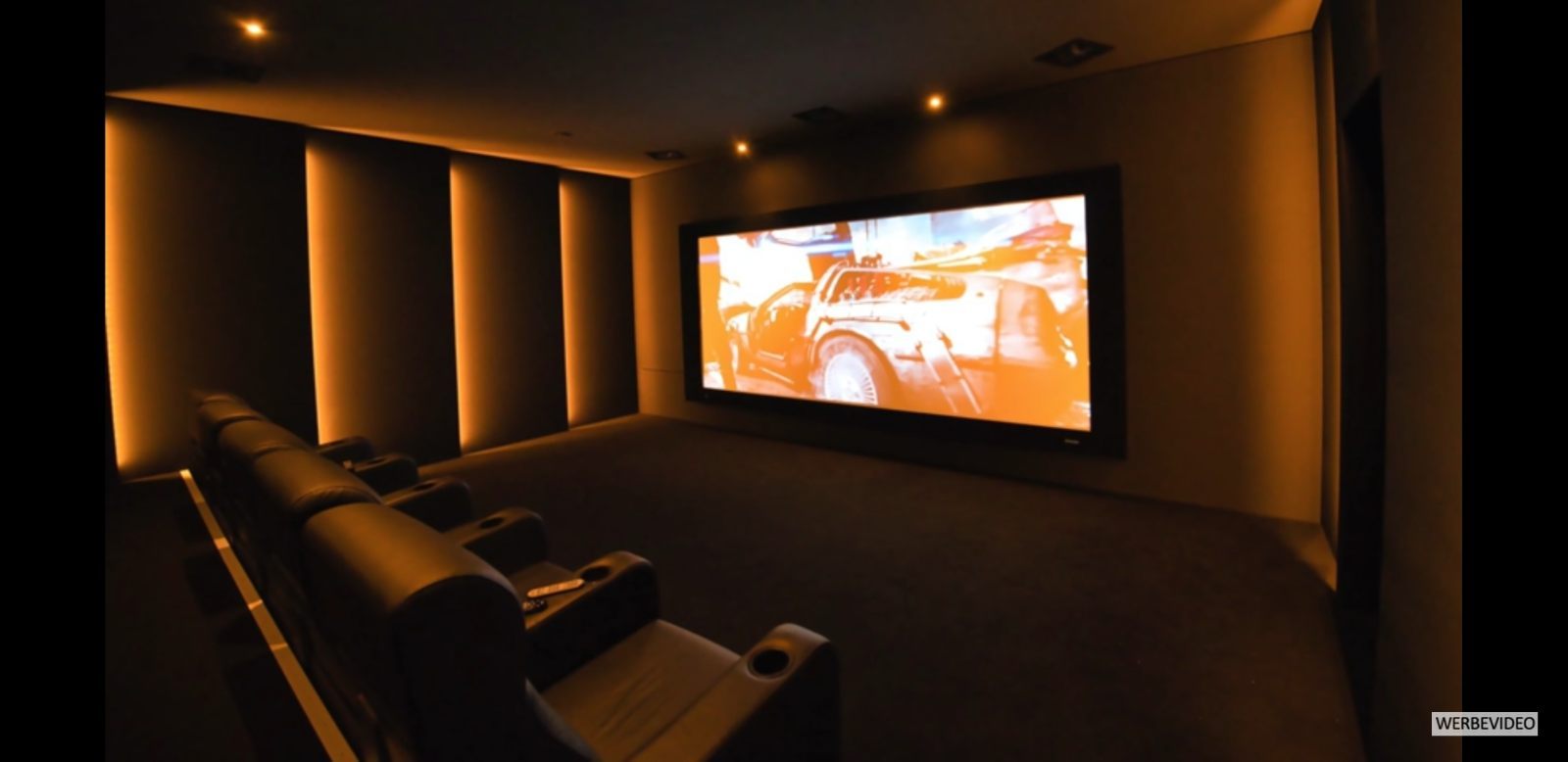

To kilka inspiracji  na ,których będę się wzorował...
Pierwsze dwie to z firmy takeofmedia24 a mówiłeś że oglądasz Grobi.tv 😂
15 minut temu, długi89 napisał:
Kolego czytaj ze zrozumieniem. A nie pisz by pisać…
Tak masz rację ....te pierwsze to  takeofmedia .Gość ma pojęcie .Ja oglądam wszystko co dotyczy domowych sal kinowych Tak naprawdę Grobi to taka "budżetowa" kopia tego pierwszego
