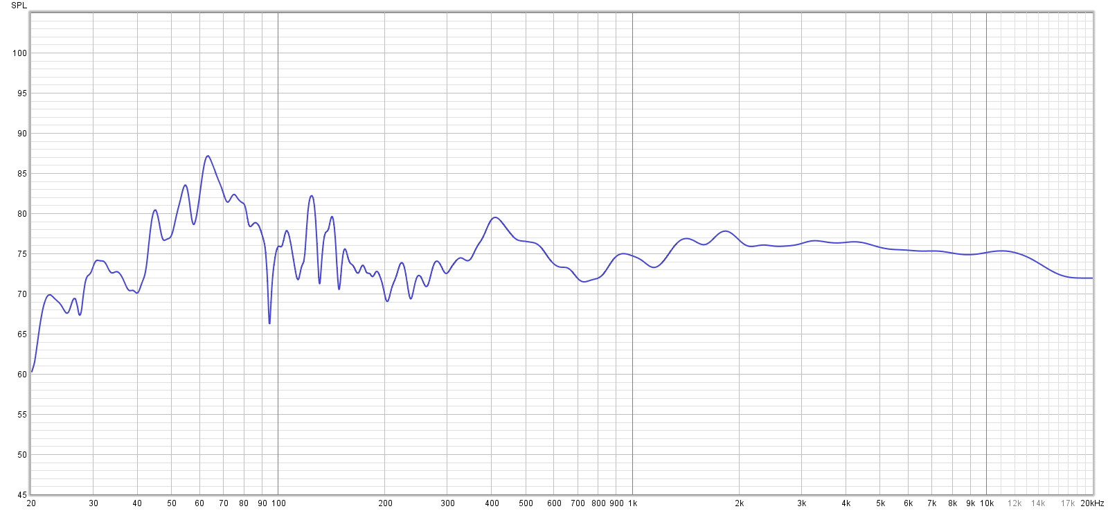

Z ciekawości, podjechalem z UMIK'iem i zmierzyliśmy, jak zachowują się kolumny w pomieszczeniu, w którym grają...
Pierwszy pomiar - z punktu odsłuchu (obie kolumny), centralnie - czerwony wykres.
Drugi pomiar - jedna z kolumn, 1m od tweetera, na jego wysokości - niebieski wykres.
Co o tym sądzicie? Generalnie chyba nie widać tu problemu "braku stopki" na poziomie basu? Ale faktycznie, jest bardzo... "kartonowa", jak sam potwierdzam po odsłuchu.

Kombinujemy, aby spróbować nieco "pomodelować" BR i wstawić testowo rurę, która zmieni strojenie - sam otwór ma 55mm, a więc na początek może coś takiego (docięte):

jak byś umiał zmierzyć impedancję to mógłbyś określić na jakiej częstotliwości jest strojenie br i zobaczyłbyś na wykresie co dają Twoje działania
a tak w ogóle to aby zobaczyć jaka jest linia basu Twoich kolumn ustaw mikrofon 1cm od środka midwoofera i zrób pomiar
ważność takiego pomiaru do 300hz ale porównasz sobie jaki wpływ na bas ma Twoj pokój
przy dobrym pomiarze zobaczysz też strojenie br
Mierzysz pomieszczenie a nie zestawy głośnikowe. Naprawianie pomieszczenia zmianą czy modyfikacją zestawów głośnikowych nic nie da, bo to dwa oddzielne zjawiska. Charakterystyka jest IMO makabryczna niestety. "Karton" w stopie to nadmiar niskiego środka (200-400Hz), chyba że o czymś innym mówimy.
Problematycznie w tym jest to, że podłączając pod te kolumny prosty wzmacniacz CA za 500 zł (używka), mamy lepszy bas... Bardziej zdefiniowany, choć trochę "punktowy".
Jeżeli chodzi o pomieszczenie, to jak skorygować te 200-400Hz? Jakich "ustrojów" użyć? PT-80 za zestawami? Jakieś pułapki?

Z wykresu na basie 20 dB różnicy dla różnych częstotliwości, a tu o elektronice, które jest prawie idealnie liniowa.

Na początek potrzebujesz podobnych pomiarów przy różnym ustawieniu kolumn. Oraz miejsca odsłuchu, jeśli masz pole manewru.
Być może siedzisz tuż pod ścianą i zbierasz właśnie takie "szczyty".

Różnica pomiędzy peakiem a dołkiem to 20dB, nic niezwykłego, u większości tak to wygląda.
Lete napisał, że tani tranzystor miał lepszy bas, o wniosek nietrudno, kolumny nie zmieniły swojego miejsca w pokoju.
Ja tam widzę ponad 30, ale może się czepiam 😉

Ale przy tak fatalnych modach nie ma równowagi pasma. Więc należało by celować w zestaw z KOREKTOREM.
Najpierw korektor i potem jakość jako CAŁOŚĆ.
1 minutę temu, Wuelem napisał:
W ten sposób dojdziesz tylko do jednego: kup DROŻEJ - będzie LEPIEJ.
I zasadniczo to dobra recepta.
Bez jaj, tam jest masakra w paśmie i w każdym miejscu pokoju inaczej. Korektorem se można...
