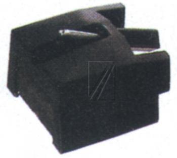

>Zna ktoś jakiś sklep internetowy gdzie kupię igłę do gramofonu Toshiba? Proszę o linka.
Proszę uprzejmie http://sklep.north.pl/igly-gramofonowe/1450.html
GM
Toshiba model SR-F225
Postaram się coś wkleić jutro po południu. Dziś już ciemno a z moim aparatem ciężko w takich warunkach ładne foto zrobić. A co do modelu to jest to Toshiba SR-F225 , dziś kupiony na wystawkowym Pewexie za 30 pln. Ogólnie działał i nawet jakoś grał tylko igła była już ułamana i po kilku płytach padła.
ćoś w tym stylu?
StyliCode N 303 $17.94 USD $13.21 EUR $32.00 NZD »
TOSHIBA N280C
Record Player Systems Toshiba 115 , 3180 , 3400 , 440 , N280C , SRF225 , SRF326 , SRG630B
Needle Cartridges Akai RS65
Nagaoka C711 , C721
Norelco 202 , GP397 Mk3
Philips 202 , GP397 Mk3
Toshiba N270C , N270C N280C , N280C , N290D , N44C , N280C
Raczej dedykowana oryg . lub zamiennik z North'a
