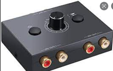

1 minutę temu, slyszecisze napisał:
To urządzenie, które zaproponowałeś to chyba umożliwia podłączenie dwóch wzmacniaczy pod jedną parę kolumn. Czy dobrze rozumiem.
Tak podmiana między dwoma AMP  1 i 2. Ale pudełko pewnie można dostać podobne robiące odwrotną robote.
Żadna różnica. Nie ma w środku obciążeń, to jest do tranzystorowych wzmacniaczy, więc działa w obie strony.

Teraz, slyszecisze napisał:
Tak z ciekawości i dla pewności. Do gniazd wzmacniaczy wpinam kolumny, do gniazd kolumn wpinam wzmacniacz?
Tak bo przełączenie jest między tymi dwoma AMP1 a AMP2 a wspólne jest na speaker
1 minutę temu, Espectro napisał:
Czyli pokrętło nie jest potęcjometrem a selektorem ? (przełącznikiem między dwoma stanami ?)
Jeżeli nei ma elektroniki to fakt.
W środku rzecz jasna tego nie widziałem, ale na pewno nie jest to potencjometr. Gałka zamiast pstryczka jest dlatego, że łatwiej o wielosekcyjne przełączniki, a to jest przełącznik wzmacniaczy więc w odróżnieniu od przełączników głośników musi mieć (powinien) też przełączane masy. W przełącznikach głośnikowych masy zwykle są połączone.
Tak.

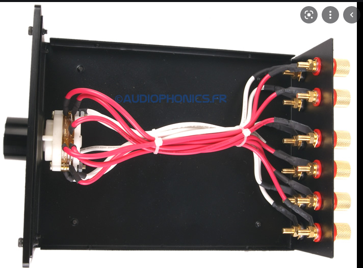

Tak głównie dlatego coś mi nie pasowało ale przypomniało mi się że są także przełączniki obrotowe z wieloma możliwościami.
Jak to w srodku wygląda to fotka powyżej jest.

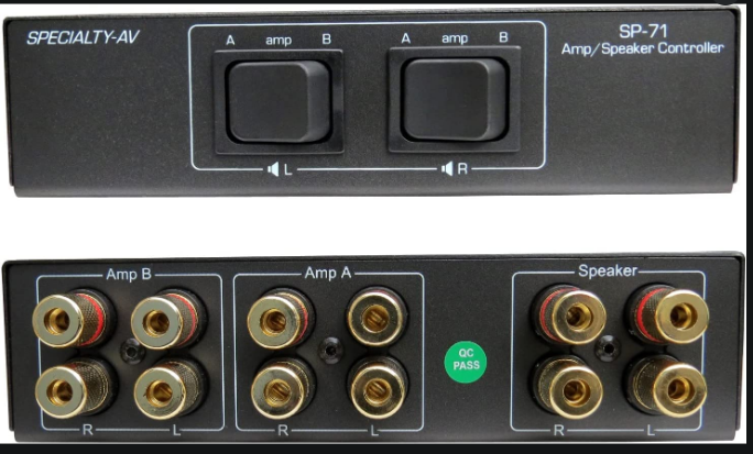

Znalazłem dwa urządzenia spełniające moje oczekiwania funkcjonalne:
1.
2.
Bardziej odpowiada mi 2 ale nie wiem czy po połączeniu z dwoma wzmacniaczami i niewłaściwym przełączaniu czegoś nie spalę.
Wojtek
