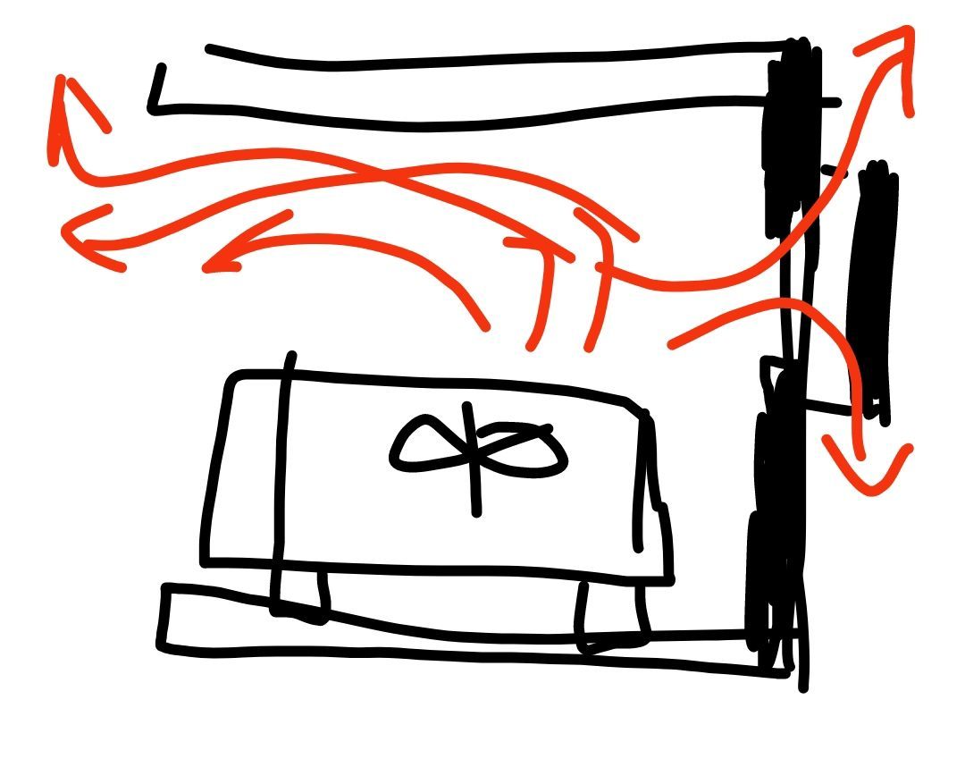

Jeśli wentylator WYMUSI przepływ powietrza, miejsca nie będzie za mało. Nawet lepiej, jak nie będzie luzu po bokach, bo cały ciąg pójdzie przez dolne otwory, wnętrze, wentylator, do góry i ciepło zostanie wypchnięte do przodu, czy ogólnie tam, gdzie będzie łatwiej je wydmuchać.
A jak uważasz, że na wydmuch nie wystarczy przednia szczelina, można zrobić tak:
Ja zrobiłem to - taka prowizorka wspomaga od roku ;) 15-20 °C w środku mniej :)

10 godzin temu, porlick napisał:
Dzięki, ten rysunek wszystko wyjaśnia. Jakoś nie pomyślałem, że zimne powietrze wchodzi od dołu.
