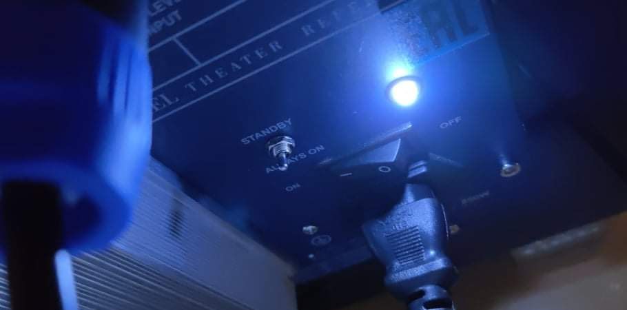

Cześć. Kupiłem subwoofer i spisalem go razem z podstawkami do wzmacniacza. Problem polega na tym ,że subwoofer nie przechodzi w stan uśpienia gdy wyłączam wzmacniacz. Za każdym razem muszę go wyłączać głównym wyłącznikiem. Ktoś coś doradzi?

Ciekawostką jest to, że jak załaczę subwoofer głównym przyciskiem zasilającym dam mu na 1 to zapala się czerwona dioda. (W tym czasie wzmak mam w trybie uśpienia)
Uwaga, załączam wzmacniacz po chwili załącza się subwoofer (biała dioda, jak na zdjęciu) wszystko pięknie, ładnie gra, ale gdy wyłączam wzmaka , subwoofer dalej jest aktywny( świeci biała dioda) i nie przechodzi w tryb uśpienia.
Jak długo czekałeś aby się wyłączył?
10min.
Teraz wyczytałem w instrukcji że po ok 30 min przejdzie w tryb czuwania.
Tak piszą , przetłumaczone

Szukałem tego w instrukcji chyba 2h , ale znalazłem 😉 Jestem z siebie dumny 😄
