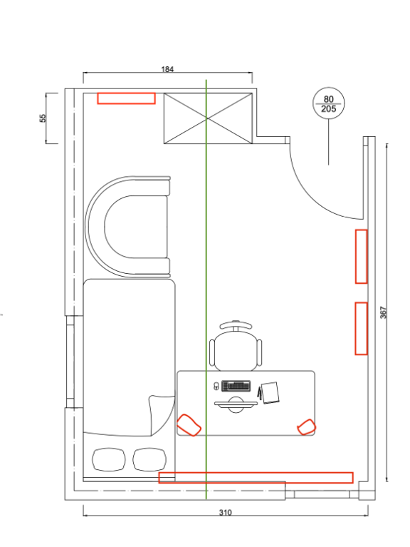

Czy taka adaptacja będzie dopuszczalna do mixu/masteringu na monitorach?
Cześć.
Czy przy takiej adaptacji, będę mógł ufać moim monitorom studyjnym?

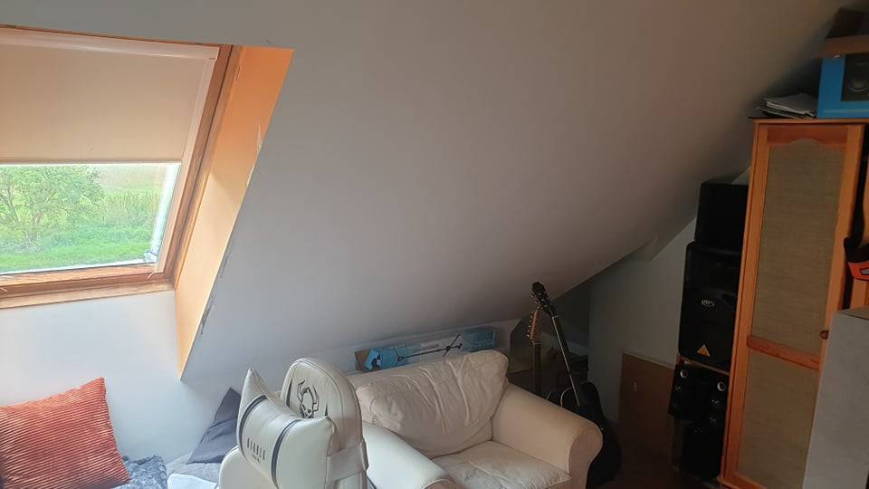

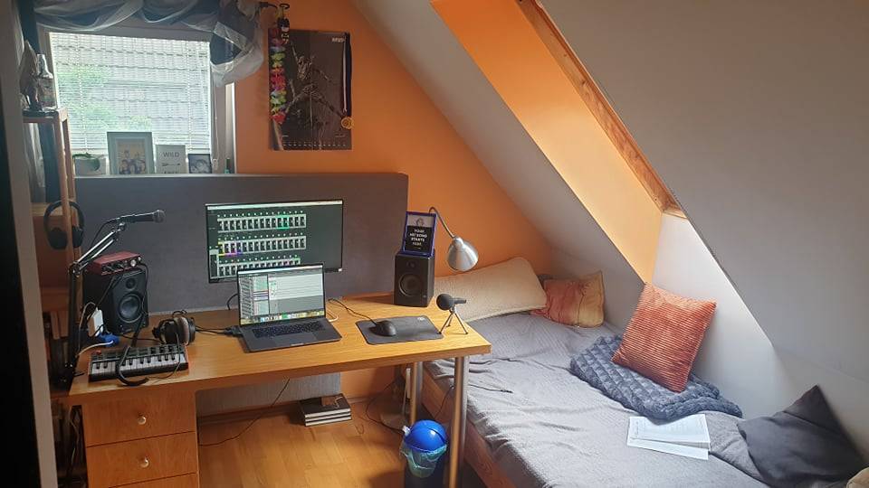

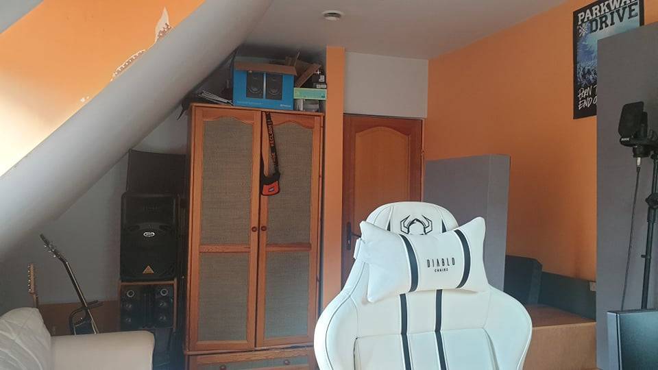

Na ten moment jestem w posiadaniu 3 paneli absorpcyjnych (160x64x10) oraz 14 pianek akustycznych 50x50 (kupiłem je kiedyś, kiedy wydawało mi się to słuszne). Pianki chciałbym przykleić do ściany, która jest pod kątem oraz do drzwi szafy (niestety nie jestem w stanie przemieścić szafy w inne miejsce), a panele rozłożyć tak jak na rzucie (zgodnie z miejscem pierwszych odbić, z metodą "na lusterko"). Wzdłuż ściany po lewej stronie (czego na ma na rzucie) stoi jeszcze regał na książki, komoda, oraz szafka pod telewizor. Posiadam jeszcze budżet i planuję zakupić pare paneli, myślałem również o pułapkach basowych, ale jestem totalnie zielony w temacie akustyki, dlatego będę bardzo wdzięczny za każdą opinię i radę.
Czerwone prostokąty to panele, zielona kreska to miejsce gdzie dach zaczyna być pod kątem. Jeśli chodzi o monitory to będą one stać na statywach, ale jestem przed ich wymianą, a te na zdjęciu ustawiłem tylko poglądowo.
Z góry dzięki za wszelką pomoc!
pozdr.

Czy wchodząc do różnych pomieszczeń dostrzegasz różnice w pogłosie, charakter pomieszczenia i różnice dźwięku w stosunku do lasu? Czy w tych różnych pomieszczeniach potrafisz z tą samą dokładnością rozpoznać, zidentyfikować i określić nawet niewielkie zmiany chorobowe czy emocjonalne w znajomym głosie?
 Tak właśnie działa ludzka świadomość. Pomija niektóre, nieważne szczegóły, dopóki się nimi nie interesujemy.
Przyzwyczaisz się szybko (już to zrobiłeś) do charakteru swojego pomieszczenia, które nie odbiega zresztą od setek innych (młodzieżowych?) i wybierzesz brzmienia, które będą obarczone problemami brzmienia systemu a nie pomieszczenia.
Inna sprawa, że odsłuch w Twoim pomieszczeniu pokaże mniej więcej sposób grania w domu, bo chyba nie chcesz tworzyć dla słuchaczy w studio? Ilu z Twoich odbiorców ma profesjonalnie zaadaptowany pokój?
Reasumując: nic więcej nie rób w kwestii akustyki.
Zrób pomiary w REW i naucz się je interpretować przed zakupem kolejnych ustrojów.
Adaptacje akustyczne najlepiej zaczynać od pułapek basowych, najgorzej od cienkich pianek.

Poniewaz jestem „fanatykiem“ symetrycznego ustawienia (takie male zboczenie), wyprobowal bym „obrocony“ setup.
Oczekiwal bym lepszej symetri L/P, wieksze/rowne odstepy od bocznych scian i pozytywne dzialanie skosu za plecami (brak rownoleglych scian do sciany frontowej)

Wielkie dzięki za pomoc! Mega fajny pomysł, muszę to przemyśleć, potestować.
