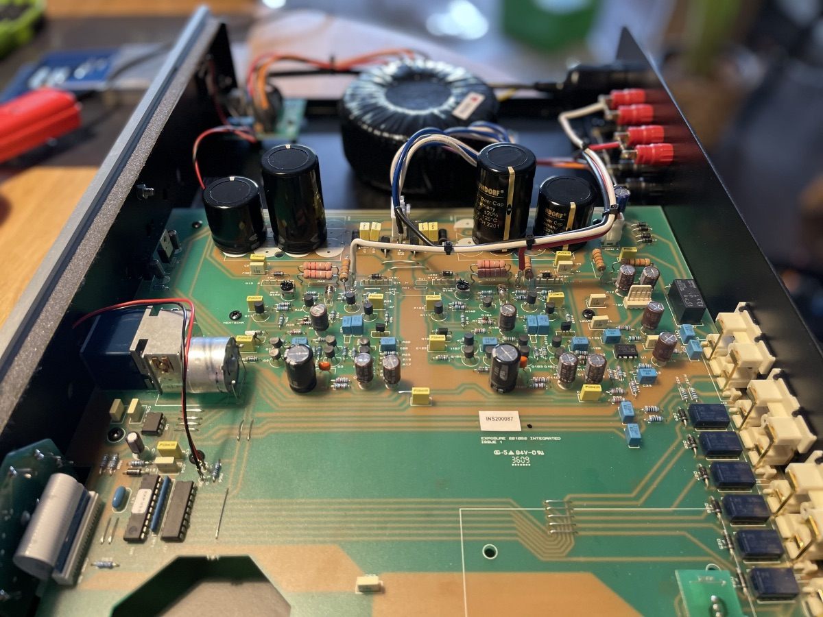

Jakby ktoś kiedyś zastanawiał się nad dołożeniem pojemności do Mundorfa 10000uf to dzielę się wrażeniami. W celu sprawdzenia, zakupiłem dwa Mundorfy po 3300uf i dołożyłem na stronę po jednym. Po kilku dniach grania mam następujące spostrzeżenia. Dźwięk jest znacznie gładszy, dla mnie nawet za gładki. Jest bardzo kulturalnie i plastycznie, jest więcej dociążenia. Dla mnie za mało ostrości w wysokich tonach przez co dźwięk jest taki nijaki. Zdecydowanie przybyło niskiego basu i w utworach da się go usłyszeć tam gdzie go nie było przy samych 10000uf. Bas jest nadal szybki ale ma lepszego kopa i stopę perkusji słychac i czuc nawet przy niskim odsłuchu. Czuć, ze wzmacniacz ma więcej pary. Niestety dźwięk jak dla mnie stał się mniej neutralny. Niektóre instrumenty takie jak gitara elektryczna brzmią za gładko i nudno. Degradacji uległa zdolność budowania sceny 3D i słychać mniej szczegółów w dźwięku. Po kilku dniach słuchania i również porównywania z boczniakami, stwierdzam, ze najlepszym wyjściem w moim przypadku są póki co same Mundorfy 10000uf. Wyglada na to, ze przy tej konstrukcji wzmacniacza, ta pojemność sprawdza się najlepiej. Nie wiem natomiast jak zachowałyby się same Mundorfy 15000uf ale podejrzewam, ze podobnie jak 10000 + 3300 czytając komentarze i spostrzeżenia ludzi. Wydaje mi się, ze większa pojemność w tym wzmaku lepiej by się sprawdziła z bardziej ostrymi i szczegółowymi kolumnami typu Audio Physic.
Raz masz za szorstko, raz masz za gladko.. raz masz neutralnie, raz masz odstepstwa i gra nijako. Na pewno slychac wplyw bocznikow i zmiane pojemnosci, ale po paru dniach, to troche za szybko na koncowa diagnoze. Same "15-ki" nie maja zadnych problemow ze scena, szczegolowoscia czy nadmierna gladkoscia, ewentualnie moga byc niewygrzane.
@Cezary_58669No cóż, piszę to co słyszę 😉 Nie wierze w długie wygrzewanie kondensatorów oraz ogolnie sprzętu audio. Kilka dni wystarczy, żeby wszystko grało jak należy. Wpływ bocznikow słychać od razu ale nie pasowało mi to jak zagrały w moim torze i tyle. Napisałem jakie były moje wrażenia ale widocznie lepiej by było gdybym za każdym razem napisal, ze jest cudnie 😄 Dzisiaj zrobiłem drugie podejście do łączenia Mundorfa 10k +3,3k ale tym razem obydwa kondy wlutowalem bezpośrednio do płytki (10k mieści sie na wysokość z około 2-3mm zapasem). Wcześniej 3,3k były przylutowane bezpośrednio do 10k, który to leżał tak jak w oryginale Exposure 2010s2. Teraz gra to zdecydowanie inaczej i o dziwo lepiej niz po przylutowaniu bezpośrednio do 10k. Jest również lepiej niż sam 10k na stronę. Teraz Jest wszystko to co było przy samych 10k plus lepszy bas oraz jeszcze lepsze wysokie tony i scena. Nie spodziewałem się, ze sposób lutowania aż tyle może zmienić… tym samym muszę się wycofać z tego co napisałem w poprzednim poście  😉 poniżej fotki w celu zobrazowania jak było wcześniej i jak jest teraz. Dlaczego od razu tak nie zrobiłem? Bo z pomiaru miejsca wynikało, ze będzie za ciasno…
BAB886D0-6964-42C7-9A29-434919210F9A-min.thumb.jpeg.a02b5f6512b8217864017733b1f59c49.jpeg
Zaloguj się, aby zobaczyć treść (możliwe logowanie za pomocą ) Edytowane przez Szymek_47295

A dlaczego byś tak nie łączył? Są jakieś negatywne skutki takiego łączenia? Gdybym najpierw nie kupił 10000 to pewnie tez bym to inaczej rozwiązał. 2x10000 to już raczej za dużo by było, dlatego wybrałem 3300. Jakbym miał drugi raz to robić to pewnie bym wybrał 2x6800 i wtedy ładnie by wyglądało 😉 nie udało mi się znaleźć w internecie informacji na temat negatywnych skutków łączenia kondow o różnych pojemnościach. Na elektrodzie pisali kiedyś, ze tak można robić.

U mnie wpływ bocznikowania tez był wyraźny o czym pisałem. Miał on plusy i minusy. Minusy zwłaszcza dla wzmacniacza, który to zaczął mi się mocniej grzać co było co najmniej niepokojące. Czytałem kilka postów w internecie, w których ludzie się wypowiadali, ze z technicznego punktu widzenia takie wkładanie bocznikow z doopy bez dobrania odpowiednich parametrów i sprawdzenia czy w ogóle coś takiego można włożyć do wzmaka, może doprowadzić do awarii. W obecnej sytuacji 10000uf + 3300uf na stronę mam to czego szukałem, a i wzmacniacz się nie grzeje. Może tez ma to jakiś negatywny wpływ na elektronikę ale przynajmniej wzmacniacz nie grzeje się. Na bocznikach był nadmiernie ciepły nawet jak nie grała muzyka, bez obciążenia. Każdy ma inny wzmacniacz, kolumny, resztę sprzętu i oczekiwania. U mnie efekt był taki jak opisałem we wcześniejszych postach i tyle. Kończę zabawę z grzebaniem we wzmacniaczu, a tym samym życzę miłej zabawy tym co dopiero zaczynają bądź tym co nadal im się chce 🙂
