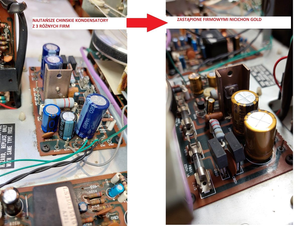

Marantz 2252 amplituner z 1978. Trafił do Ivitera po zawale w 2020. Przyjęli / nie wydali potwierdzenia / nie wydali specyfikacji naprawy / wystawili za to słony rachunek. Po telefonie, Menago Ivitero poinformował mnie w sposób lakoniczny, że wymieniono kondensatory (oczywiście na najlepsze), wyczyszczono i nastrojono. TYLE . Wrócił do mnie po reanimacji i CO ? Gra gorzej i grał do wiosny 2023, aż zaczął charczeć i trzaskać. Trafił tym razem jak się okazało do pasjonata Vintage Audio.
Wykonał wymianę 52 kondensatorów po "renomowanym serwisie" gdzie zostały zamontowane najtańsze chińskie. Oprócz tego w niektórych miejscach zostały wymienione na wartości niezgodne ze schematem serwisowym. Np. przylutowano kondensatory polarne w miejscach bipolarnych lub niewłaściwej pojemności. Rzekomo przeszedł pełen serwis - potencjometry i przełączniki zostały tylko  spryskane preparatem, przekaźnik i selektor nietknięte.
Zostały wymienione wadliwe diody VD, wyczyszczony przekaźnik, poprawione połączenia i zabezpieczona płytka PCB. Wyczyszczony został  selektor źródeł i wszystkie przełączniki + potencjometry balansu. Ustawiony prąd zasilania pomocniczego i spoczynkowy.
Wrócił do mnie w znakomitej audiofonicznej formie. Otrzymałem pełną specyfikację naprawy = zdjęcia przed i po plus opis.
Wnioski wyciągnijcie sami . . .
