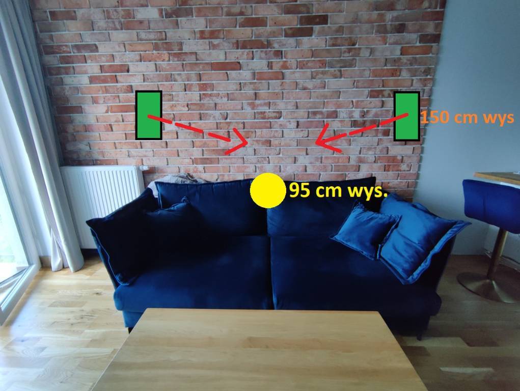

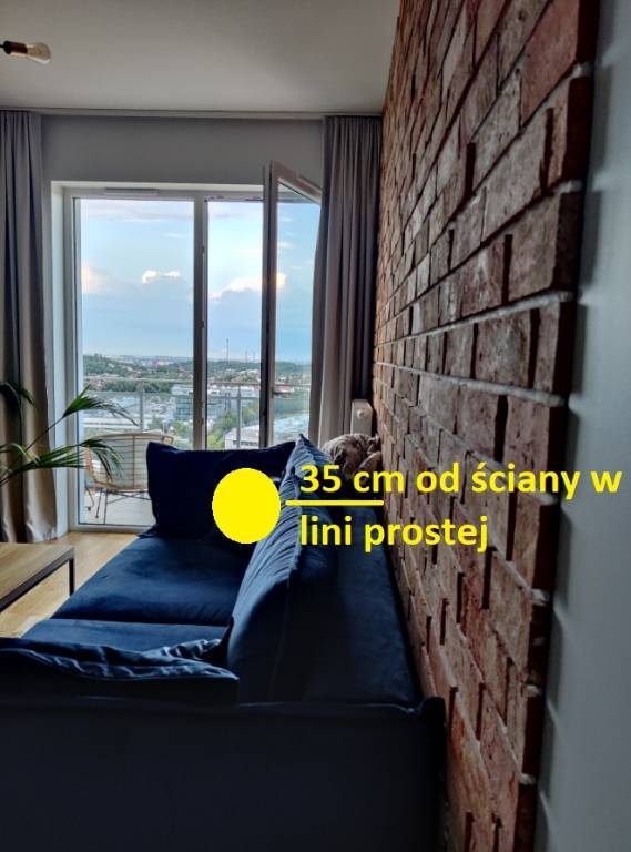

Cześć, chciałbym zapytać was o odpowiednie ustawienie głośników kina domowego 5.1, konkretnie głośników tylnych, efektowych. Filmy 90%, muzyka 10%.
Sytuacja w praktyce przedstawiona jest na załącznikach.
Zestaw: Pylon Pearl 25, Pylon Pearl SAT, Polk Audio PSW10 (5.1), Denon AVR-X1600H.
Zastanawiam się nad:
a) wysokością nad głową (np. 50 cm ponad co daje 145, ~150 cm)
b) szerokością (delikatnie szerzej niż szerokość kanapy)
Czasami film oglądają 2 osoby, a więc sytuacja się zmienia, ponieważ w takim wypadku dalekość uszu od głośnika (lewego lub prawego) znacznie się zmniejsza.
Szerokość surroundów na schemacie jest delikatnie szersza niż docelowa szerokość kolumn frontowych (ok 10 cm szerzej względem frontów zarówno dla prawego jak i lewego surrounda).
Często gęsto widzę i słyszę o nie ustawianiu tylnych na wys. uszu przy filmach, jedynie przy muzyce ta opcja jest polecana. Dolby nawet zaleca ustawienie 60-90cm nad wys. uszu, relacja czym bliżej kanapa-ściana, tym wyższa wysokość głośników.
Głośniki na podstawkach ściennych z możliwością regulacji pionowej i poziomej, kątami nachylenia.
Czy to dobre ustawienie? Co byście zmienili?
Pokaż gdzie to widzisz i słyszysz. Zresztą twoja odległość kanapy od ściany jest tak niska że ogólnie kicha z tego będzie a efektem będzie słaba przestrzenność dźwięku.
tutaj bardziej problem widzę, że te kolumny będą bardzo blisko uszu...
www.tophifi.pl
Można spróbować ratować sytuację ustawieniem na zewnątrz, żeby tylne pole dźwiękowe bazowało na dźwięku odbitym.
W takim ustawieniu kanapy to nie ma dobrych rozwiązań. Za mało miejsca na poprawny dźwięk.
Wysokość jest w miarę ok, ale powinny być o wiele szerzej. Będą grały niemal do ucha, co da słaby efekt. Właściwie to fronty też powinny być szerzej rozstawione, a piszesz, że są prawie tak samo jak te tyły. Central też jest w zestawie? Wszystko za bardzo upchane.
