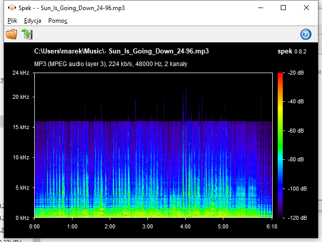

Jedyny sposób, by sprawdzić czy plik flac nie jest zrobiony z mp3 to sprawdzić widmo sygnału. Pliki mp3 i zrobione z nich flaci mają pasmo ograniczone do 18kHz (dla 320kb/s) lub niżej dla mniejszych bitrate.

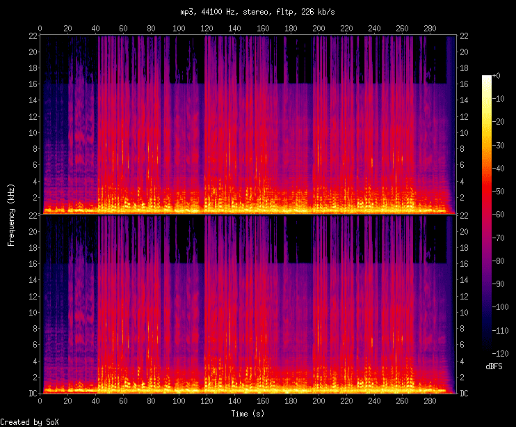

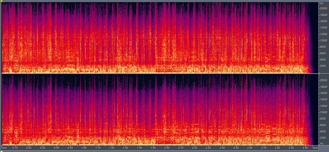

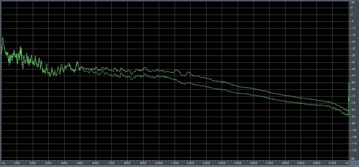

Nie jest to takie proste ;) :)
Poniżej dobrze zrobiona mp3 320kbps.
320.thumb.jpg.28e018362113968a8db8362a60638223.jpg 320spectral.thumb.jpg.7f0b632e0f1fa66c69d53b095a329d21.jpg
Na pierwszym wykresie widać linię podwójną, bo w lewym kanale jest dużo więcej wysokich częstotliwości (od ok. 5kHz robi się różnica między kanałami). Trochę to mylące w ocenie.
Generalnie, bez możliwości porównania z oryginałem, i to tylko w postaci spektrum (drugi obrazek) to trudno byłoby stwierdzić jednoznacznie, że to mp3.
Obydwa obrazki to oczywiście ten sam plik audio.

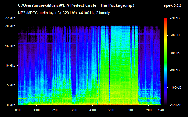

Takiego pliku mp3 jeszcze nie widziałem. Wątpliwe, żeby były dostępne w sieci.
Ustawiając najwyższe parametry konwersji, nigdy nie udało mi się uzyskać pasma powyżej 20kHz.
1677381333_01.APerfectCircle-ThePackage.mp3.thumb.png.cecdf69d6e184e27426e0b263db5e6be.png
W przypadku enkodera "lame" opcje "--preset extreme" lub "-V 0" nie uaktywniają filtra dolnoprzepustowego: https://wiki.hydrogenaud.io/index.php/LAME#Recommended_settings_details
Przykładowo:
To wystarczy. Już masz pasmo do 20 kHz i już byłby problem (bez możliwości porównania z oryginałem) z jednoznacznym określeniem czy to mp3, czy nie mp3. Mam mnóstwo oryginalnych płyt z pasmem do 20 kHz. Nie każdy oryginał ma pasmo do 22 kHz. Mam również płyty z pasmem niższym od 20 kHz i wtedy wszystkie programy analizujące stwierdzają, że to kompresja stratna.

18 godzin temu, fozzie napisał:
Nie jest to takie proste 😉 🙂

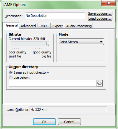

W jaki sposób zrobiłeś ten plik?
Kombinowałem z różnymi ustawieniami RazorLame i nie udało mi się uzyskać pliku mp3 o spektrum powyżej 20kHz. Jako plik wyjściowy miałem wav 24/96 (spektrum  pow. 30kHz).
Jakiś czas temu zauważyłem, że nowsze wersje kodeka lame (nie pamiętam od jakiej wersji to się zaczęło) lepiej się zachowują przy ustawieniach VBR, to są domyślne ustawienia w foobarze. Na końcu, niby najlepsza jest wersja CBR 320 kbps, ale tam wychodzi to słabo, bo nowsze wersje kodeka gorzej się zachowują przy ustawieniach CBR. Na dodatek niektórych filtrów nie można wyłączyć w nowszych wersjach kodeka.
Starsze wersje kodeka lame lepiej się zachowywały przy ustawieniach CBR. Powyższy przykład, niestety, dokładnie nie pamiętam jak robiłem, ale na pewno była to wersja lame 3.90.3, czyli bardzo stara. Ustawienia własne w RazorLame, być może podobne do tych:
 -b 320 -m s -h -q 0 --noath -k
ale głowy bym za to nie dał. Całkiem możliwe, że inne ustawienia mogą być jeszcze lepsze, ale ja nie zajmowałem się tym więcej.
Znalazłem jakiś przegląd opcji tego programu, możliwe że jedno z tych zadziała:
  • w zakładce VBR zaznaczyć "Enable Variable Bitrate", następnie ustawić Quality na 0
  • w zakładce Expert zaznaczyć "Only use custom options" i w polu "Custom options" wpisać: -V 0
Niestety przy tych ustawieniach jest gorzej. Chyba z nową wersją Lame 3.100 nie da rady. Temat traktuję czysto poznawczo, więc nie chce mi się sprawdzać z innymi wersjami tego kodeka.

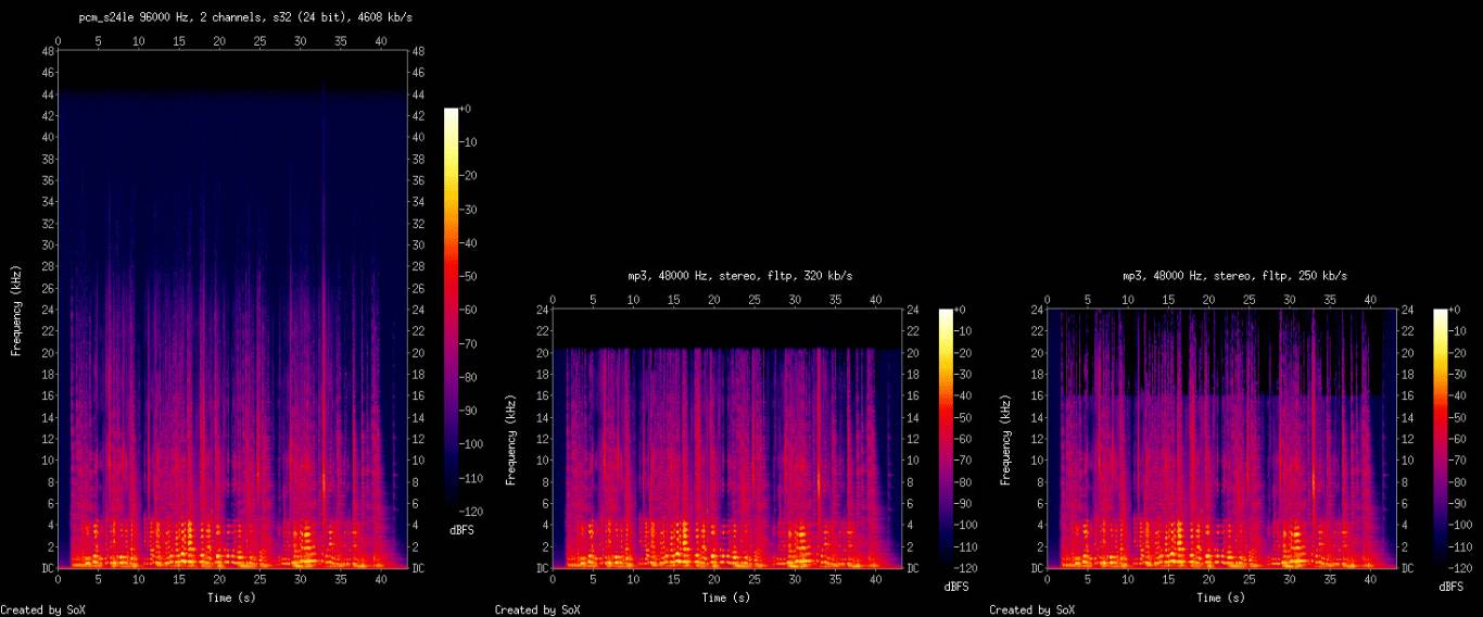

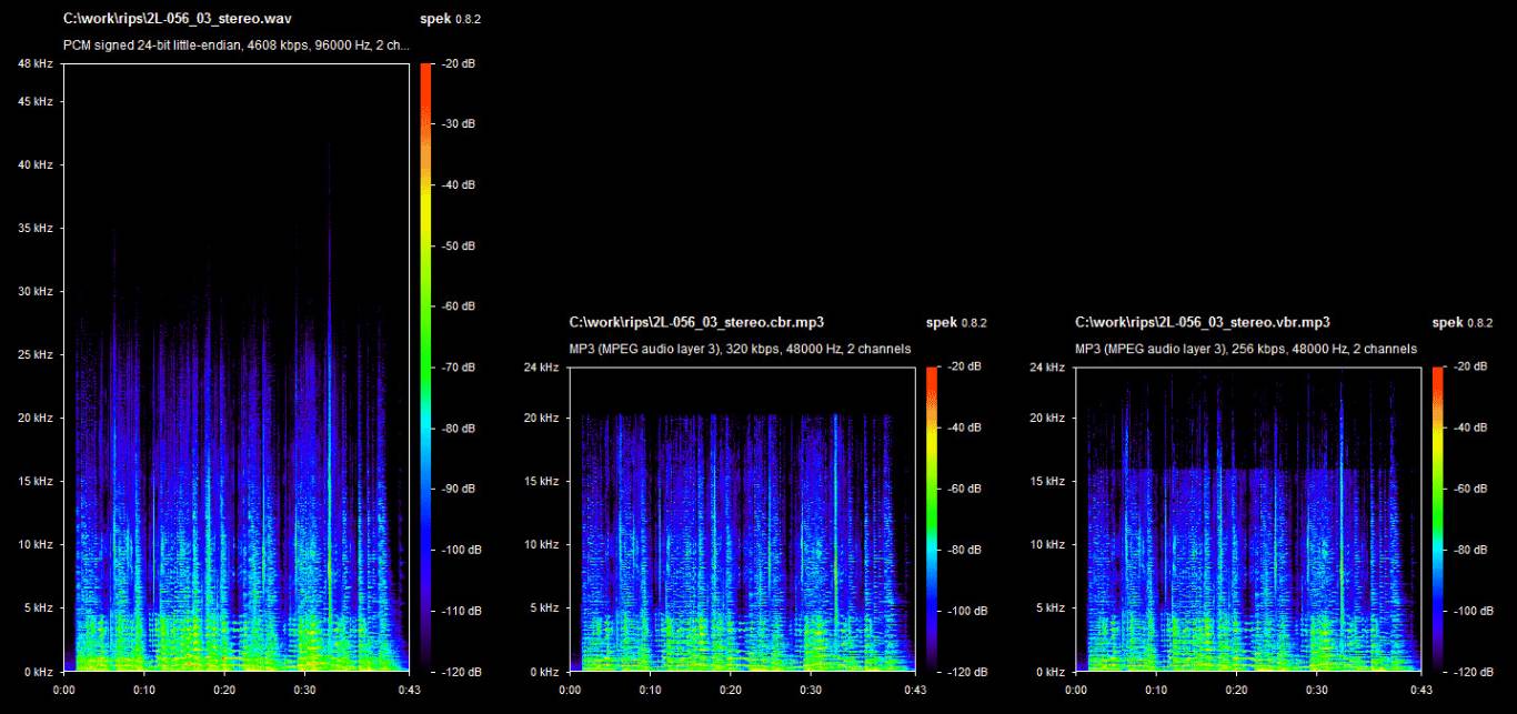

Plik 24/96, Vivaldi: Recitative and Aria from Cantata RV 679, A
ściągnięty z 2L free test bench: http://www.2l.no/hires/, bezpośredni link do pliku, 16 MB: http://www.lindberg.no/hires/test/2L-056_03_stereo_96kHz.flac
RazorLame 1.1.5a, lame 3.100
Ustawienia CBR:
Ustawienia VBR:
Spek, kolejno oryginał, CBR, VBR:
Jeszcze dla porównania SoX, który wydaje się pokazuje trochę więcej, ale nie wiem skąd różnica. Kolejno oryginał, CBR, VBR:
Edytowane przez danadam
Właśnie przy takich ustawieniach osiągałem najlepsze rezultaty. Ale spek nie pokazuje nic powyżej 20kHz. Ten wykres dla SoX wydaje się mało wiarygodny. Dla 250kb/s pokazuje wyższe pasmo niż dla 320kb/s.

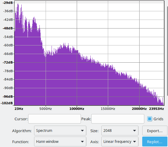

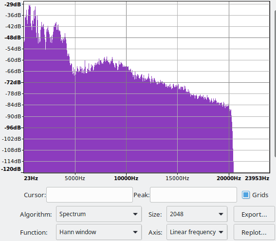

To jeszcze spectrum z Audacity 🙂 (uwaga, bo zakres na skali pionowej się trochę różni):
spectrum_cbr.thumb.png.d5847a879a595e374bd2b26bfcaffb31.png spectrum_vbr.thumb.png.6f255613a22be2fa70de2924a3d8e32c.png

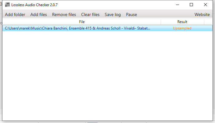

A co sadzicie o takich programach jak "Losless audio checker"? Nie daje miarodajnych wyników? Nie zdazylo mi sie zeby dla oryginalnie zgranego albumu z polki pokazal ze to mp3-jka. A albumy z niepotwierdzonych zrodel - to notorycznie wybrakowane 😄
Raz wyeksportowałem mp3 320 w Abletonie i pokazało CDDA 100 czy tam 95%. Nie pamiętam czy użyłem w tedy ditheringu. Teraz próbuje i już nie działa.
W dniu 28.05.2021 o 14:08, marek.pap napisał:
Sprawdziłem plik z Tidala za pomocą Losless audio checker. Nie wiem, co o tym sądzić.
Ja już tego programu nie używam bo często pokazywał sprzeczne wyniki.

Ale posiadasz fizycznie plytke CD, ktora zripowales do WAV / FLAC i audiochecker wyplul info "upsampled", jakis przyklad konkretnej plyty/pliku? Ja dalej kupuje plyty CD tych ciekawszych albumow i wszystkie ripuje do plikow i nie zdarzylo mi sie zeby audiochecker wyplul sprzeczny wynik dla albumu ktory fizycznie posiadam w rekach, co o czyms swiadczy. Za to pliki z "neta" - notorycznie wybrakowane... polecam kazdemu sprawdzic w praktyce ;))) mozna sie zdziwic.
Edytowane przez GT
W sumie masz racje, musiałem jakieś trefne pliki mieć bo na CD'kach tylko jeden utwór pokazał ale to pewnie zwykłe niedociągnięcie.
Ogólnie zauważyłem straszne problemy w utworach typu ambient, pianino bo tam instrumenty nie sięgają tak wysoko albo w utworach gdzie autor celowo obciął częstotliwości. W tedy trzeba się już domyślać.
Edytowane przez kopyto
