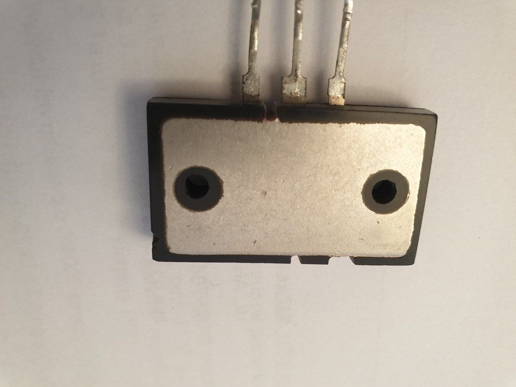

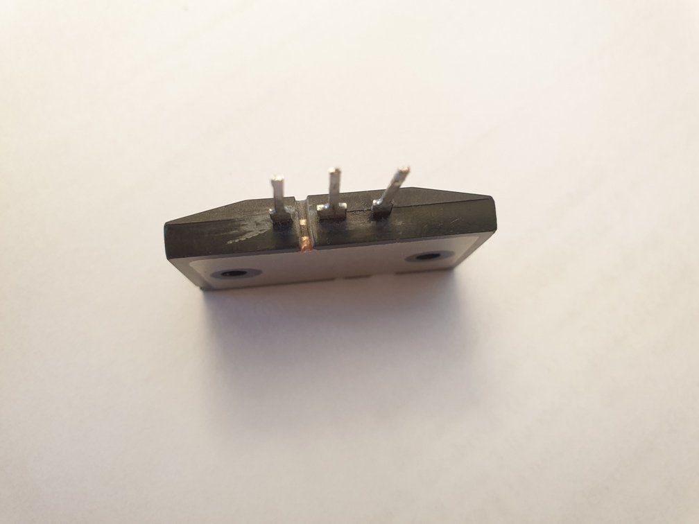

Sesja z tortur oryginału.
Tył jest wyraźnie matowy, ma niejednolity odcień. Nacięcie od góry i dołu wyraźnie ukazuje, że środkowa część miedzianego radiatora ze strukturą tranzystora jest grubsza. Waga 18,44g.
