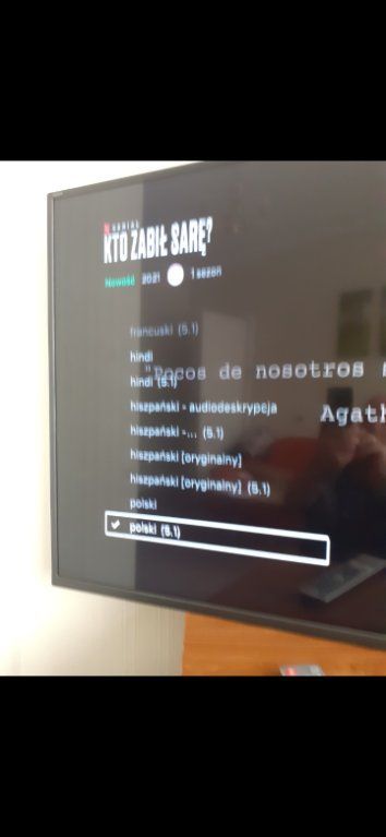

Ale ja właśnie w netfliksie nie mam możliwości wyboru dźwięku
Nie masz takiego menu?
Klikasz <Więcej informacji>
<Dźwięk i napisy>
I wybierasz np <Polski 5.1>
Dokładnie tak jak wyżej kolega napisał, do tego w trakcie oglądania filmu też można zmieniać ścieżkę audio na jaką chcesz.

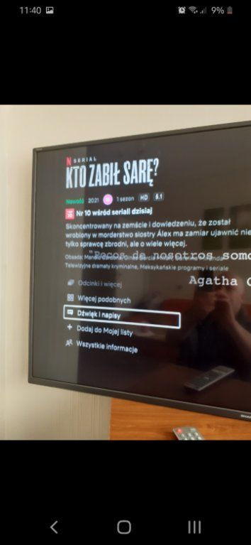

No to ja mam coś nie tak, bo u mnie się nie da:
1 minutę temu, szymon1977 napisał:
Może Twój sprzęt nie wspiera 5.1? A może jakiś tani abonament?
Nie wiem o co chodzi, bo mam netfliksa od samego początku i kiedyś widziałem opcje dźwięku w opisie filmu, a teraz nie widzę. tv to nowy Sony więc to nie to.
Oj dobra, głupek ze mnie. Po prostu trzeba było ustawić w tv odpowiedni rodzaj wyjścia. Sorry za zamieszanie.
ustaw sobie w profilu głównym język domyślny polski, bo z tego co widzę to nie masz tego ustawionego i prawdopodobnie dlatego nie ma ścieżki 5.1
