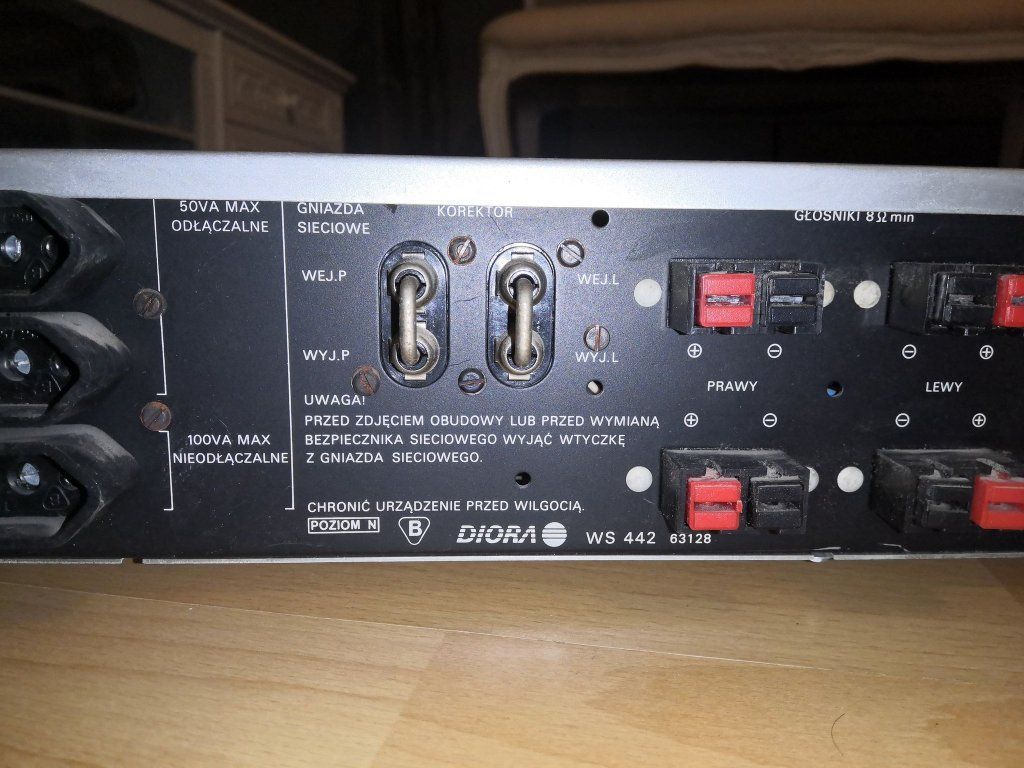

Okazało się, że tata ma jeszcze przedpotopowy wzmacniacz Diora WS 442.
Niestety kolumny były do wyrzucenia (sparciałe gumy na membranach), ale nawet sparciałe jak przetestowałem grały nieźle! Bas też dawał radę.
Dlatego teraz zwracam się z pytaniem o coś do tego wzmacniacza. Koło 500-600 zł najlepiej. 8 ohm.
Będzie miało sens sparowanie tego z jakimiś kolumnami?
Zaloguj się, aby zobaczyć treść (możliwe logowanie za pomocą ) Edytowane przez hollow
Jeżeli obudowy starych kolumn są w dobrym stanie to najprościej będzie oddać głośniki do regeneracji lub kupić zamienniki. A jeżeli chcesz kupić inne kolumny to poszukaj w najbliższej okolicy jakichś 8 Ohmowych, i podjedź osobiście, obejrzyj, posłuchaj jak grają. Najlepiej coś z epoki wzmacniacza. Za parę stówek powinieneś coś znaleźć. Weź ojca ze sobą to Ci doradzi jak się kiedyś grało. I powinno to zagrać lepiej niż te wszystkie współczesne mini zestawy, a będzie taniej.

Mają 6ohm, ale powinno być ok
Mam ten wzmacniacz i chyba te same kolumny co Ty. Ten dźwięk to kaszana, ostry , aż drażniący, pudełkowaty bas, słabo się tego słucha, ale myślę, że jak zmienisz kolumny na porządne np. na takie monitory to nie będzie tragedii..
3 minuty temu, hollow napisał:
A jak to jest z tymi ohmami? Może być 6 do wzmacniacza na 8, ale trzeba jakoś tam przeliczyć tak?
Tego wzmacniacza nie szkoda, więc może być. U mnie ten wzmacniacz już 10 lat, na dworze jest, pod zadaszeniem i cały czas działa, zima nie zima, wcale go niczym nie przykrywam. Więc te 6ohm nie powinno być dla niego problemem. Gorzej jakbyś mu dał 4 ohm i do tego dość głośno grał.
