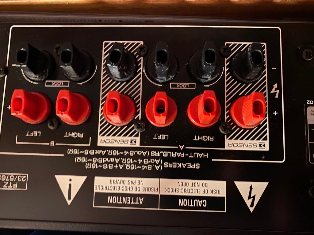

Lepiej pokaż komplet gniazd niskopoziomowym Kenwood'a.
Jeśli ma pre-out, to nie masz problemu- wszystko pięknie działa, głośność regulujesz galą wzmacniacza.
Nawet rec-out by się nadawało, by puścić sygnał na kolumny aktywne, tylko wtedy regulujesz głośność w kolumnach, nie wzmacniaczem.
Poprawka- zdaje się, że w kolumnach nie masz wygodnej regulacji siły głosu, a we wzmacniaczu pre-out, więc pozostaje dzielnik napięcia z głośnikowych lub pasywną regulacja poziomu pomiędzy rec-out, a niezbalansowanym wejściem kolumny.

Mam nadzieję, że zdjęcie które załączam przedstawia gniazda niskopoziomowe... Trochę to dla mnie zabawne, że nie mam problemów przy używaniu sprzętu do grania/nagrywania, a pojawił się jeden element służący typowo do słuchania i już nic nie wiem:)
Jeśli dobrze rozumiem, to najprostsza opcja to podpiąć kable RCA do gniazda rec i do niezbalansowanego w monitorze.
A jesli kombinować z wyjściem słuchawkowym bez dodatkowych kosztów to może użyć kabla jack TRS-2xTS + przejściówki na RCA?
Tak, ale nie będzie regulacji głośności. Możesz to też podpiąć do wejść interfejsu i słuchać 100% direct nie naruszając obecnego setupu z regulacją głośności w interfejsie jak rozumiem.
