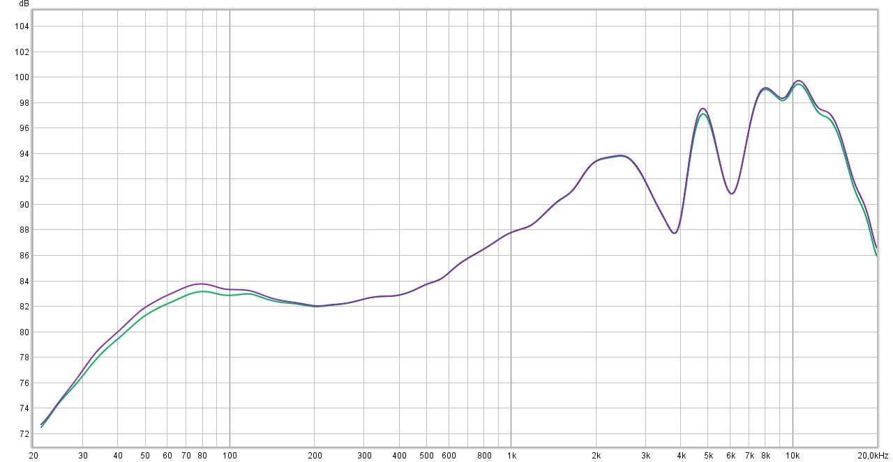

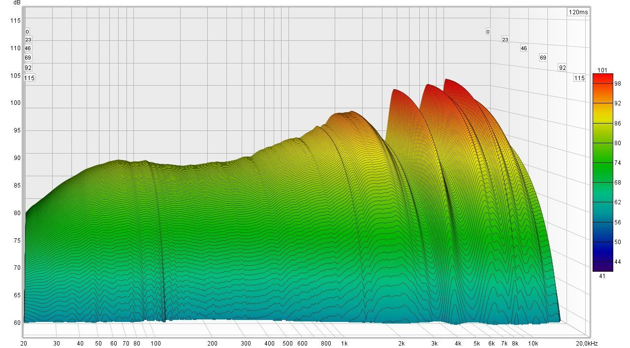

2 minuty temu, przemak napisał:
Różnice natomiast w brzmieniu są niezbyt duże, dla 1k wynoszą około decybela, kiedyś mierzyłem:
Tu bym się sprzeczał. Tu nie chodzi o pasmo przenoszenia czyli spadki, górki i doliny na wykresie. Tu się wszystko rozchodzi o tzw. damping (współczynnik tłumienia). Wzmacniacz o wyjściu niskoimpedancyjnym będzie bardzo mocno trzymał w ryzach tę bardzo lekką membranę słuchawkową. Ta membrana nie będzie miała możliwości swobodnie się poruszać bo tłumienie drgań będzie kosmicznie duże. Stąd się biorą opowieści, że wzmacniacze niskoimpedancyjne świetnie kontrolują bas - bzdura, ten bas tam po prostu nie wybrzmiewa jak należy. A góra jest krzykliwa i mało przyjemna bo membrana nie może się mówiąc kolokwialnie rozkołysać.
Wysokoimpedancyjne wyjścia słuchawkowe nie trzymają w ryzach membran tak bardzo, więc wybrzmiewanie dołu jest bardziej prawdziwe, a góra zazwyczaj nie kłuje po uszach.

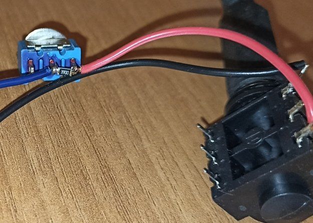

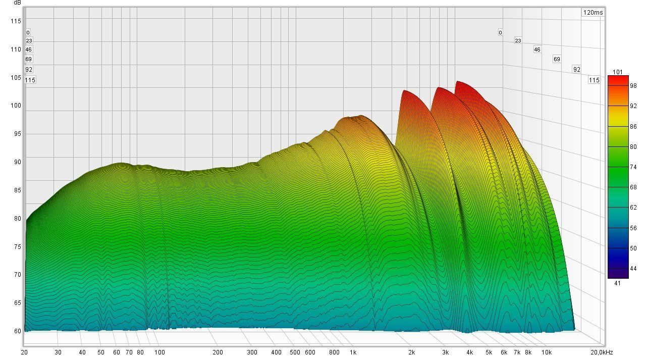

Tak to wygląda:
1. System pomiarowy - Umik i Superluxy 32 omy 😉
2. "Jig" pomiarowy - zwierany pstryczkiem opornik 390 omów w szeregu z lewą słuchawką:
Całość pędzona z końcówki mocy bezpośrednio, czyli impedancja zasadniczo zero. Wyniki poniżej. Pasmo jak pisałem, poniżej jednego decybela, zielony 0 omów, fioletowy 390 omów:
Wodospad czyli to "latanie jak szmata" vs "trzymanie w ryzach":
Zero omów:
390 omów:
Różnice w poziomie około 22dB skompensowane przy pomiarze.
