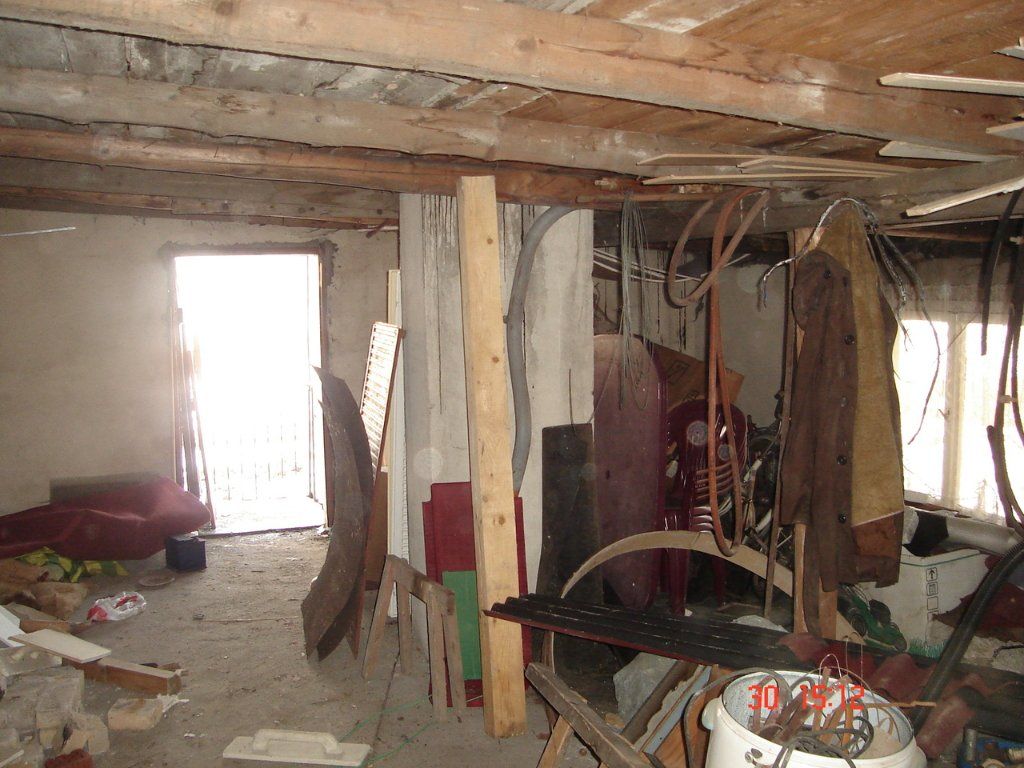

W moim przypadku potrzebowałem wejścia na piętrze  i na parterze. Mając taka możliwość (dodatkowe  pomieszczenie gospodarcze na parterze ) za pomocą kątowej z dużą tarczą wyciąłem strop wzdłuż druta zbrojeniowego  a resztę zburzyłem młotem.
Jeśli oglądasz te zdjęcia i na Twoim podwórku stoi taki gospodarczy będziesz mógł spojrzeć teraz na niego inaczej.
Wejście techniczne z zewnątrz  jeżeli takie jest już nie jest problemem.
Zrzucając strop wchodzisz do budynku i  prosto na sale  jak do domu a nie do szopy.
Oczywiście obejmuje to dodatkowe prace i koszta ale to juz nie na temat.
Możesz wchodzić do budynku jak chcesz. Powyższe ma udoskonalić całość projektu natomiast nie ma nic wspólnego z budową kina.

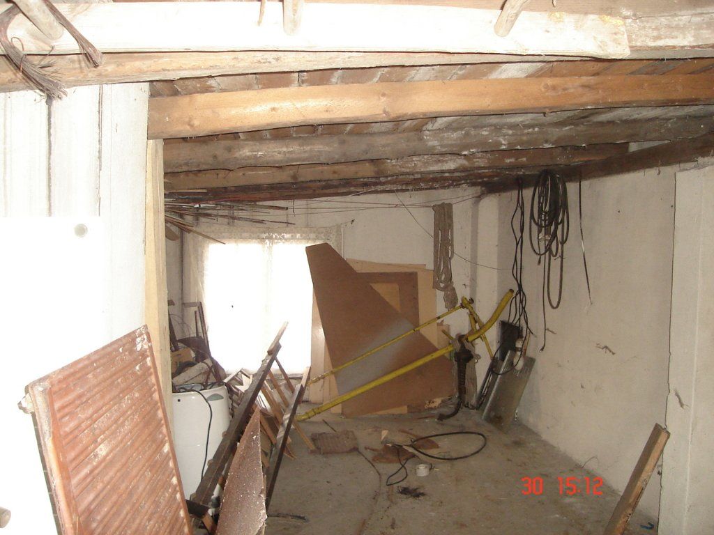

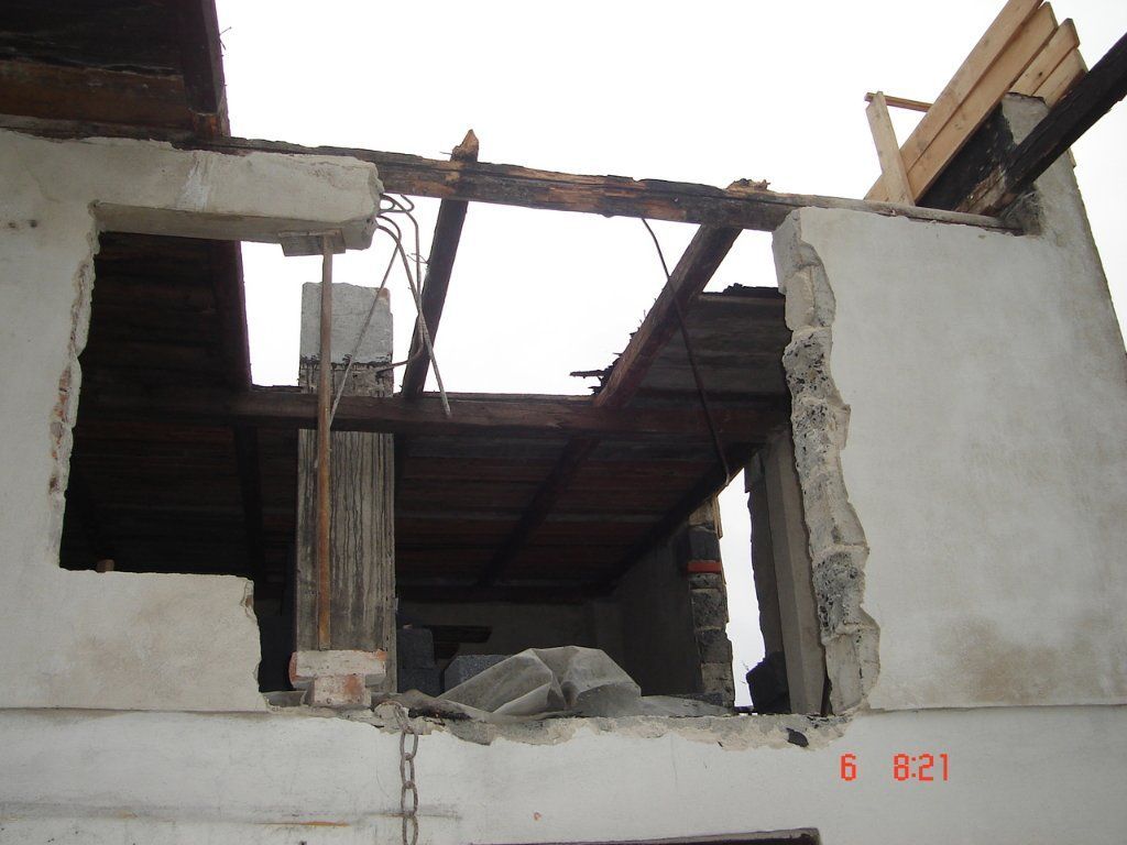

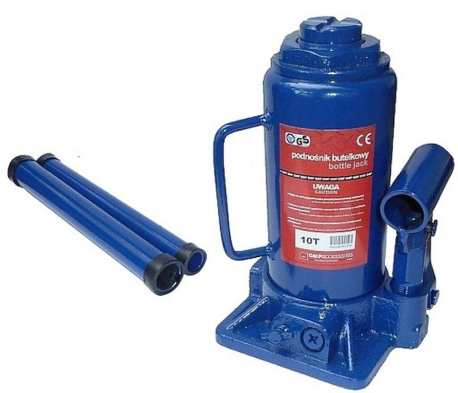

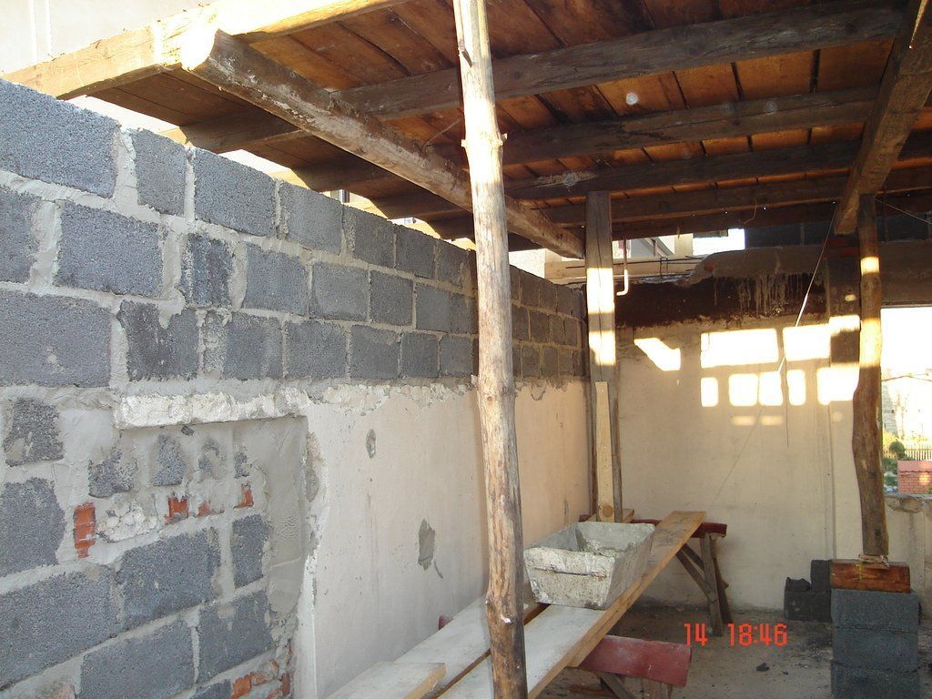

Po wyburzeniach  za pomocą butelkowego podnośnika hydraulicznego za kilkadziesiąt złotych z allegro
np takiego
PODNOSNIK-HYDRAULICZNY-10T-LEWAREK-SLUPKOWY-10-TON_Easy-Resize_com.thumb.jpg.8c4bb2c72c927cbe6ccf59f143d5d4c1.jpg
podniosłem cały dach punkt po punkcie a następnie podmurowałem 3 warstwy  najtańszym pustakiem oraz zrobiłem wieniec dla wzmocnienia konstrukcji ścian i przymocowania dachu aby kiedy nie odleciał. '
Wszystko chałupniczo, woda,  piach ,kamień ,beton, stal , wyginarka,  druty i zabawa w wieniec, deski na szalunek  betoniarka lina wiadro i do góry, lina wiadro i do góry.....

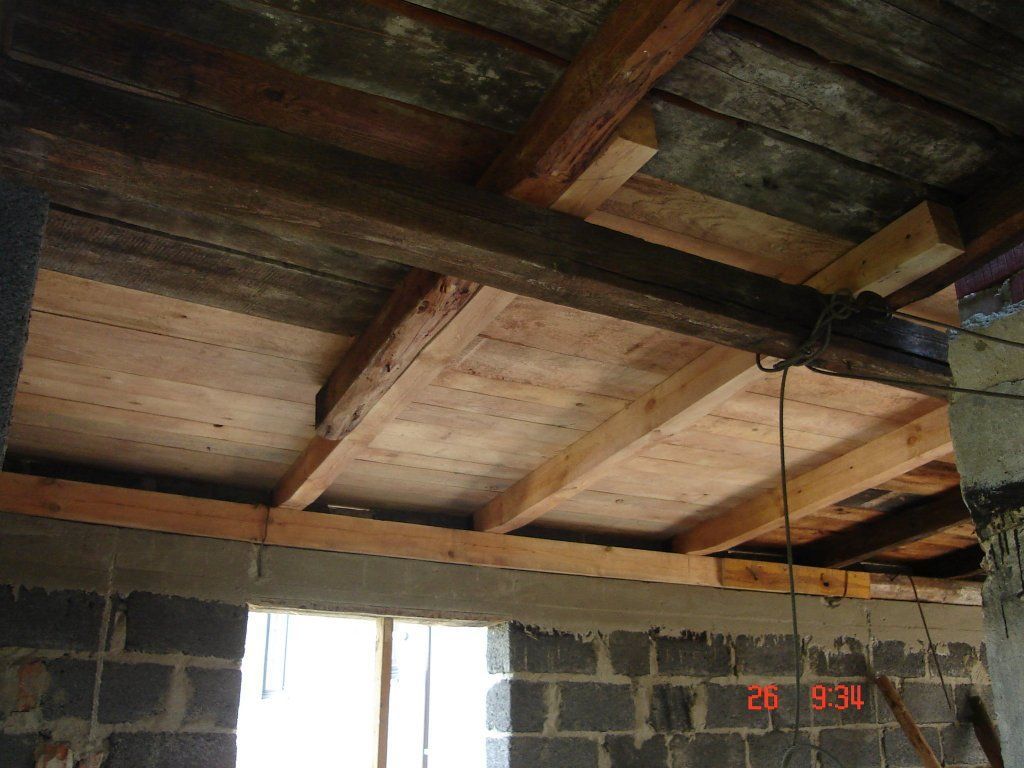

Po podmurowaniu, sprawdzenie drzewa  dachu, wymianie uszkodzonych krokwi i belek oraz deskowania,podmurowaniu słupów podpierających dach  powstało ......"pomieszczenie"
572106822_Obraz047_Easy-Resize.com_Easy-Resize.com(1).thumb.jpg.8b026879005c89f962ca91fe3aa36f10.jpg
977760261_Obraz060_Easy-Resize_com_Easy-Resize_com.thumb.jpg.d83d8dbc85ede3566c80480553938e2f.jpg

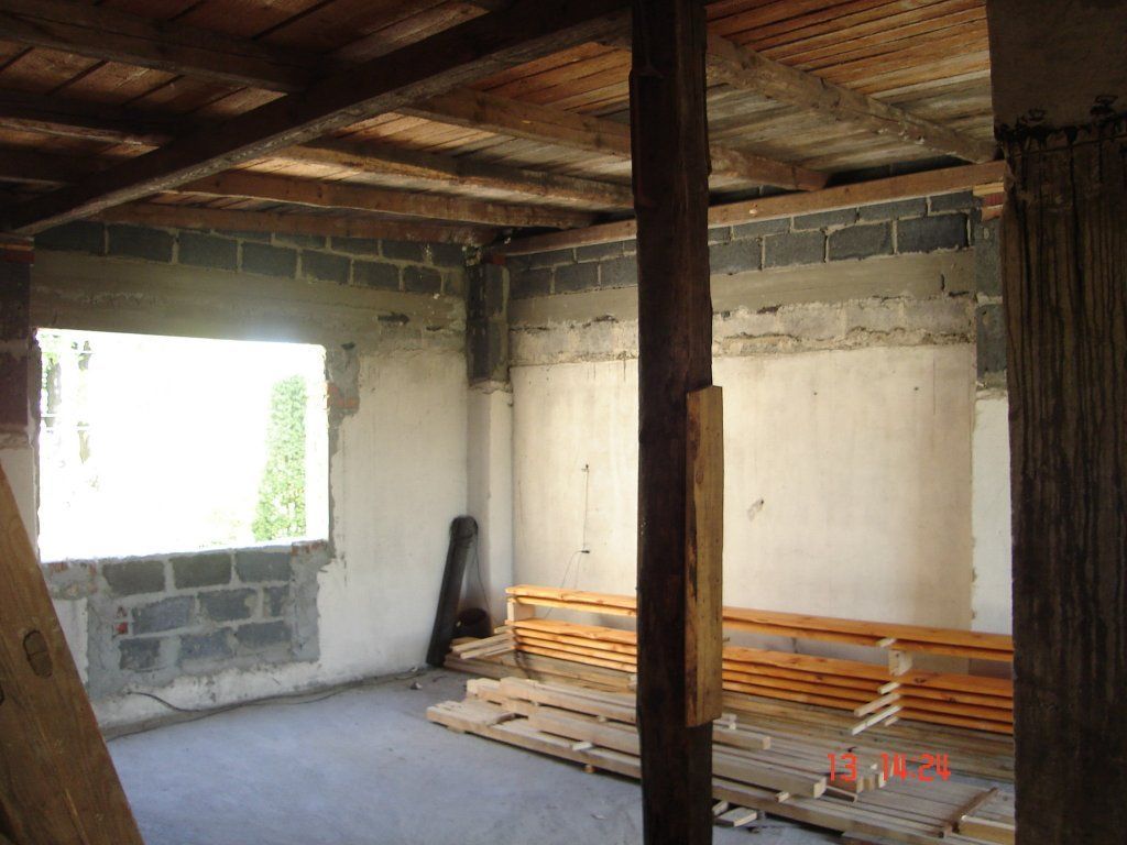

Uzyskałem 250cm sceny ( finalnie 240) oraz 280cm tyłu ( finalnie 270cm)

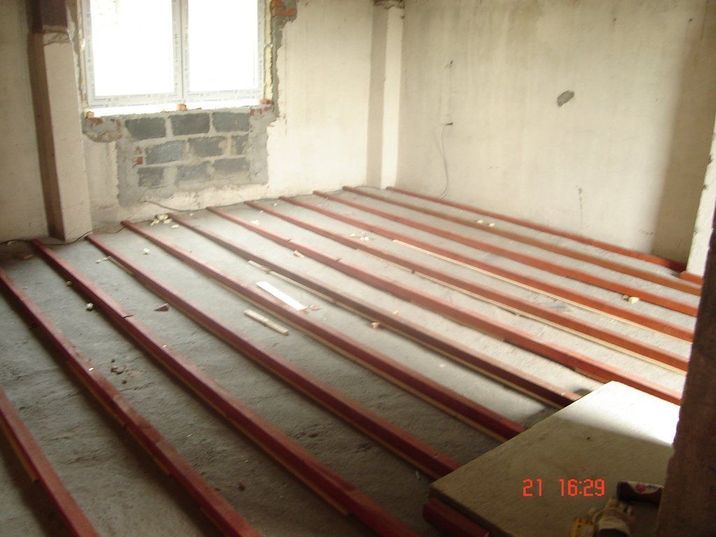

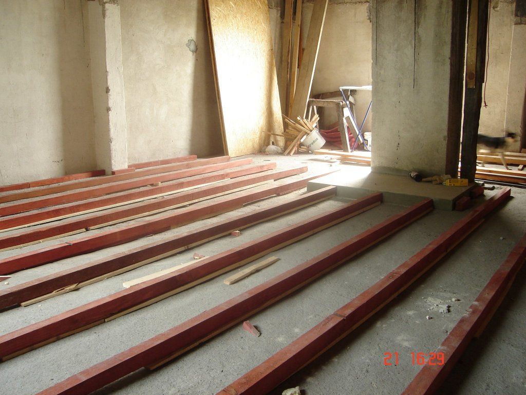

Podłoga z uwagi na strop wylany kiedyś tam na zasadzie "to je dobre" musiała być wykonana na drewnianych legarach, gdyż różnice poziomów od jednego końca sali do środka  to kilka kilkanaście centymetrów tzw "łódka".
Bardzo duże koszt wylewki, zbytnie obciążenie stropu i podwyższenie podłogi nie wchodziło w rachubę.

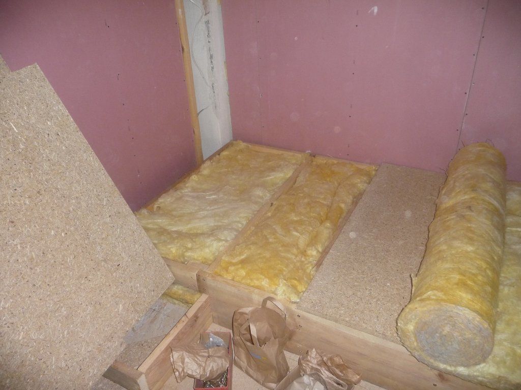

Całość wypełniona wełną. Legary podłożone będą podkładkami z gumy EPDM o grubości 8mm.
Dzięki  podkładką po legarami cała podłoga został odizolowana od stropu i była całkowicie samonośna.
W pierwszym etapie została pokryta płytą OSB 2cm

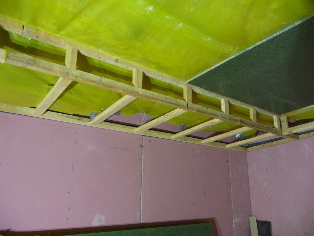

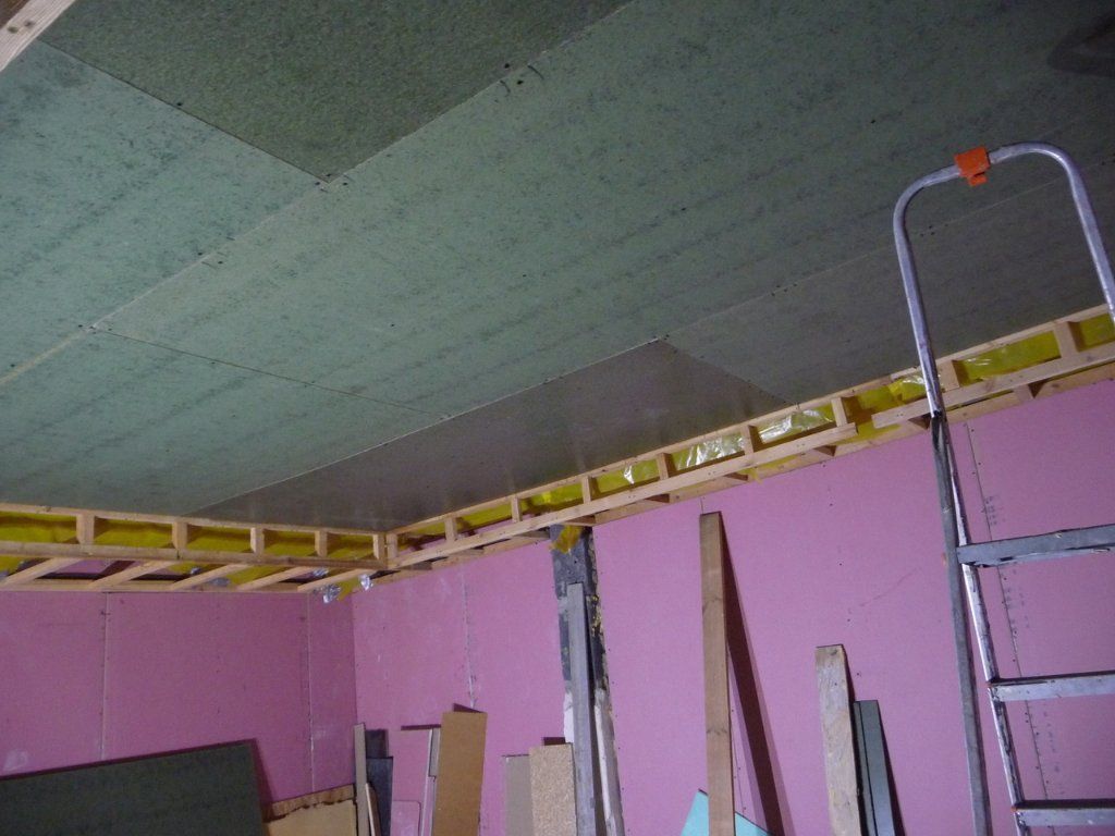

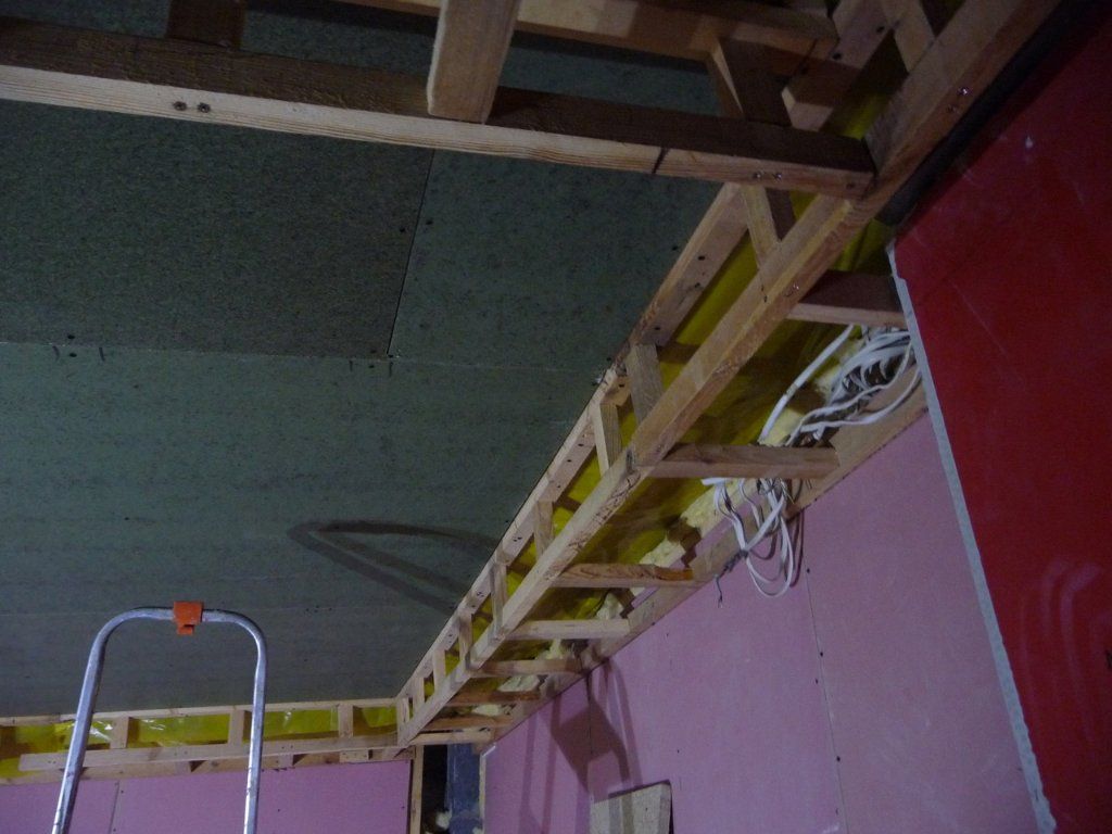

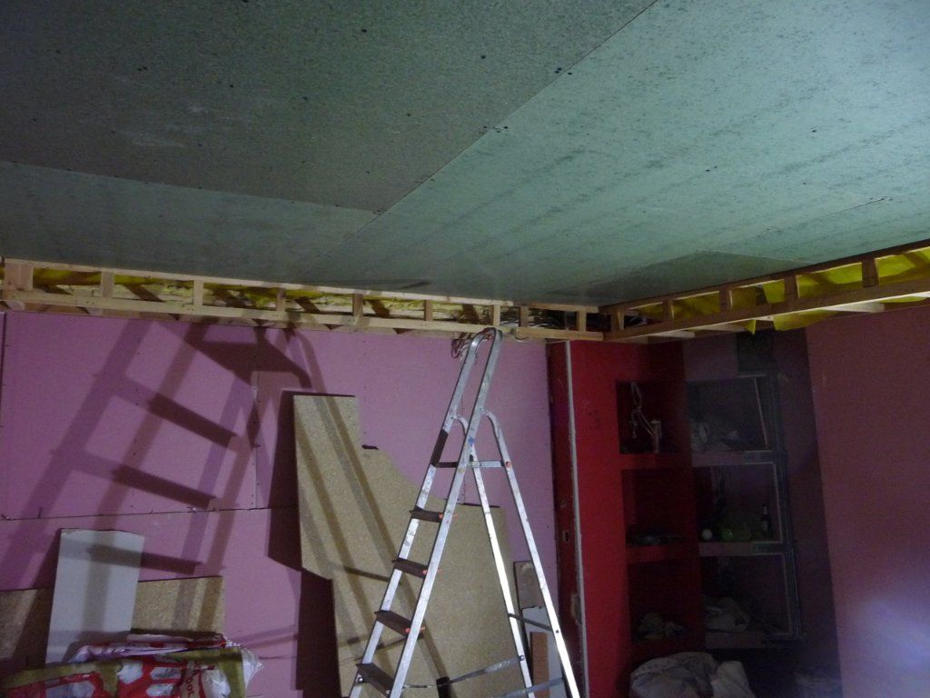

Dach został pokryty wełną na wieszakach ES. Najpierw zwykły wieszak potem "specjalny". Gotowy wieszak  akustyczny ES do montowania profili kosztuje 9zł i różni sie tylko  dodaniem gumy do takiego samego wieszaka za 30 gr.
Należało umiejętnie domontować gumę EPDM. Na zdjęciu jeszcze bez gumy

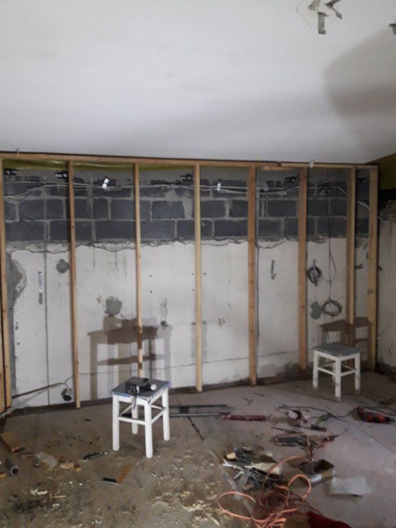

Ten sam patent zastosowałem przy montowaniu drewnianych ścian szkieletowych.
Szkielet ściany były postawiony na stropie bez kontaktu z podłogą, podłożony gumą EPDM i zakręcony 2xnakrętką  z podkładem gumy i podkładką.

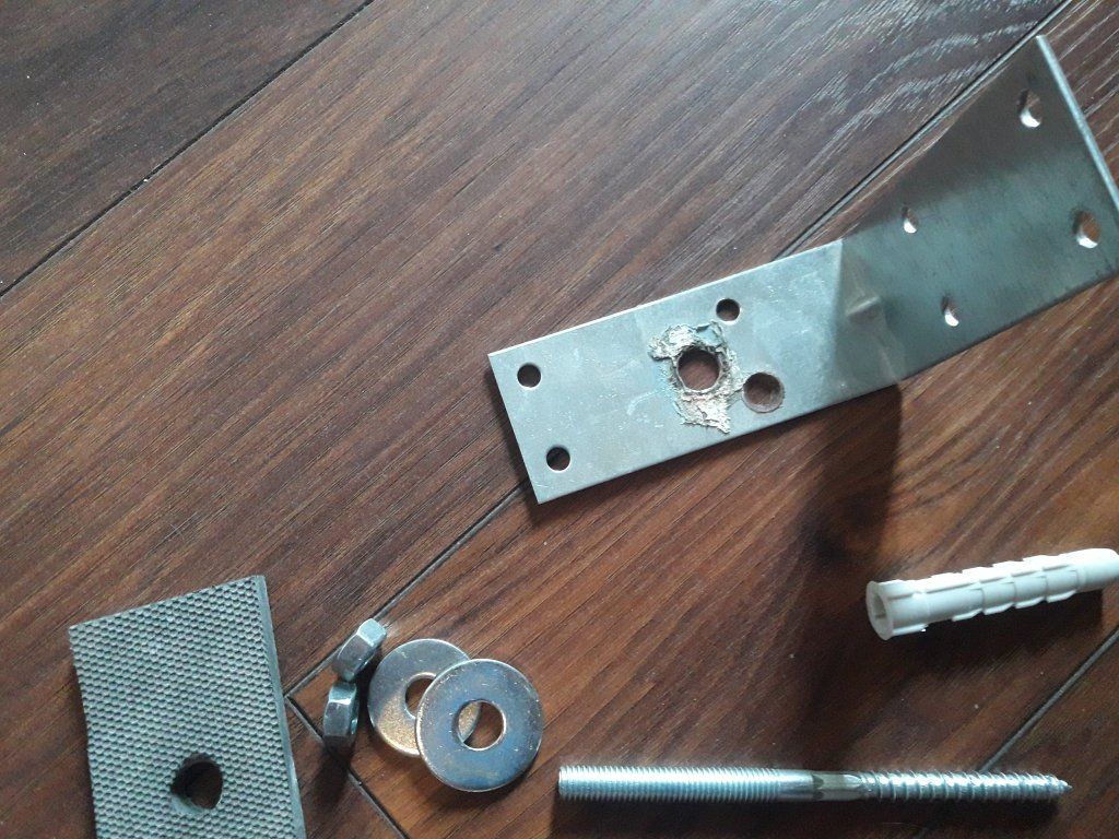

Do montażu ścian szkieletowych do ścian budynku zamiast zastosować specjalne łączniki ( takie jakie zastosował np. Magog Cinema Pro) za nie małe pieniądze zrobiłem zamiennik  łączników  z kątowników tzw "L" za parę złotych
Do muru wkręciłem szpilkę tzw dwugwint drewno- metal.
Cześć drewno do koszulki jako kołek do muru.
Na to kątownik z zrobionym specjalnym otworem na gwint śruby z odpowiednim luzem.
Całość podłożona dwoma warstwami gumy od spodu kątownika i na kątowniku. Całość skręcona nakrętkami z podkładkami.
Bardzo ważne ( dół konstrukcji ściany również) aby gwint nie dotykał otworu kątownika i miał luz a całość była solidnie skręcona.
Dzięki czemu drgania ściany nie będą przechodzić po szpilce na mur.
Sam kątownik przykręcony śrubą do drewnianej konstrukcji ściany.
Szkielet ściany wykonałem w całości skręcany śrubami, który  stawiałem do muru.

Salę kinową zaprojektowałem 5 lat temu. Wtedy tez mając już gotowy projekt i policzone materiały budowlane do pierwszych prac zakupiłem drzewo na budowę ścian, podestu i sceny.
Od tego momentu wszytko szło zgodnie z planem/projektem

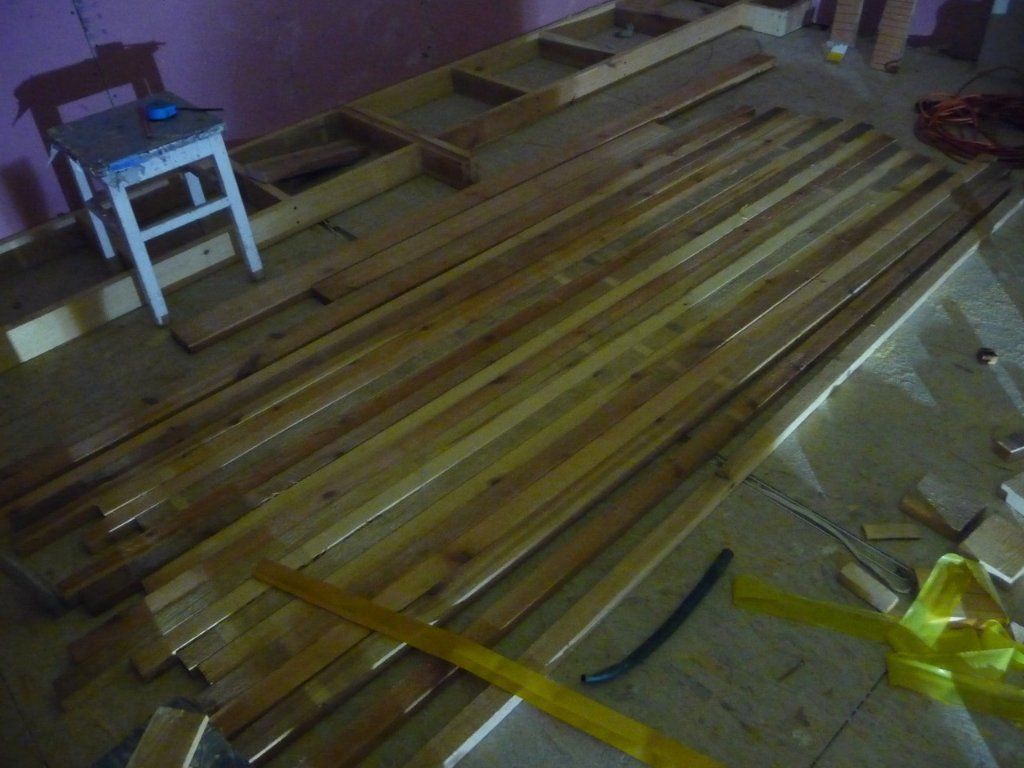

Drzewo ułożyłem od zawietrznej  strony domu pod zadaszeniem  dając mu bardzo dobra cyrkulację powietrza i brak opadów.
Po 4,5 roku leżakowania przystąpiłem do montażu.
Do ścian zamówiłem belki 100x33mm, natomiast do podestu 280mm x 33mm.
Po wybudowaniu podestu pozostałe drzewo ( belki 280mm)   pociąłem piłą ręczną oraz pilarką stołową do żądanych wymiarów na następne elementy kina.
Gdybym kupił gotowe elementy w markecie  budowlanym  zapłaciłbym wielokrotność wydanej sumy w tartaku.

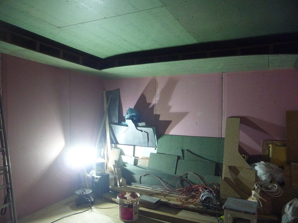

Rozpocząłem wykończenia sali. Na zdjęciach jeszcze okno i nie zrzucony sufit.
(dlaczego od razu nie zrobiłem sufitu  jak powinno być?....po prostu nie miałem wtedy  takiej wiedzy)

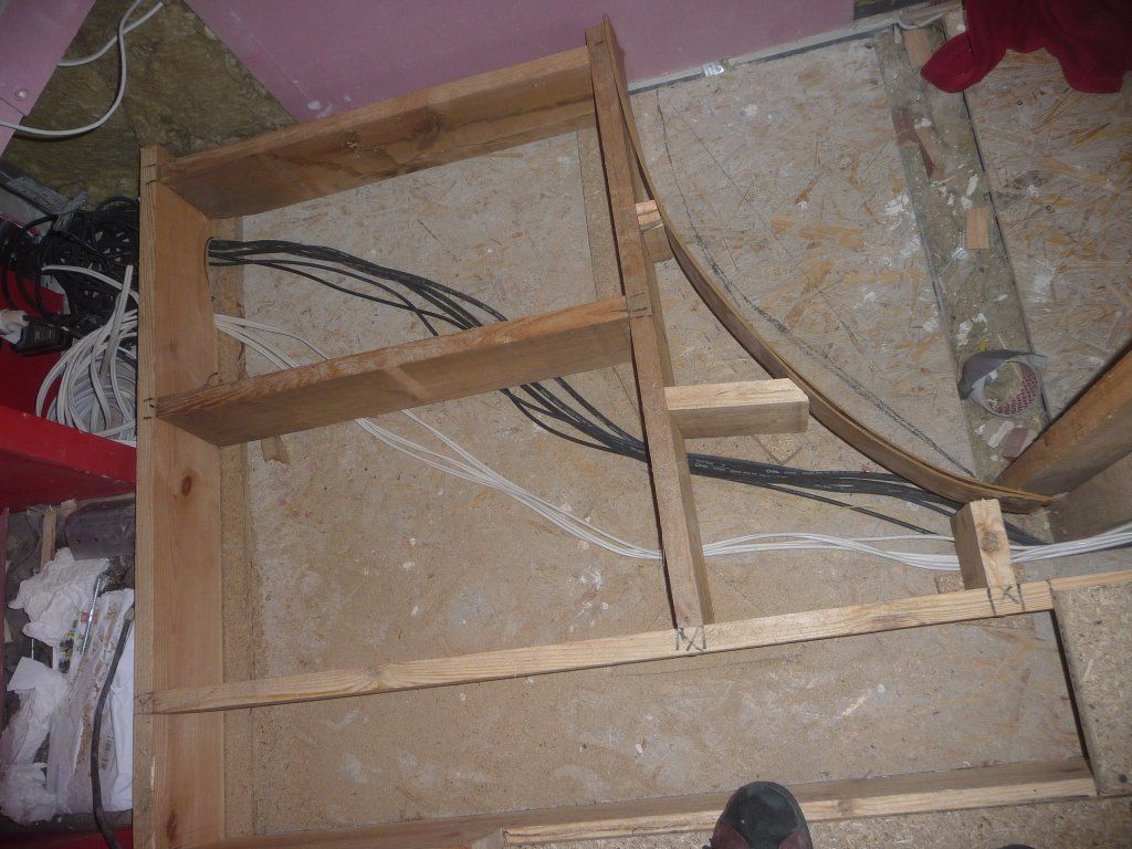

Z prawej strony ściany musiałem uwzględnić podpory dachu przez co ściana była montowana w dwóch częściach a same słupy ominięte bez dotyku ścian. Później będą wykorzystane jako słupy dekoracyjno- nagłośnieniowe.

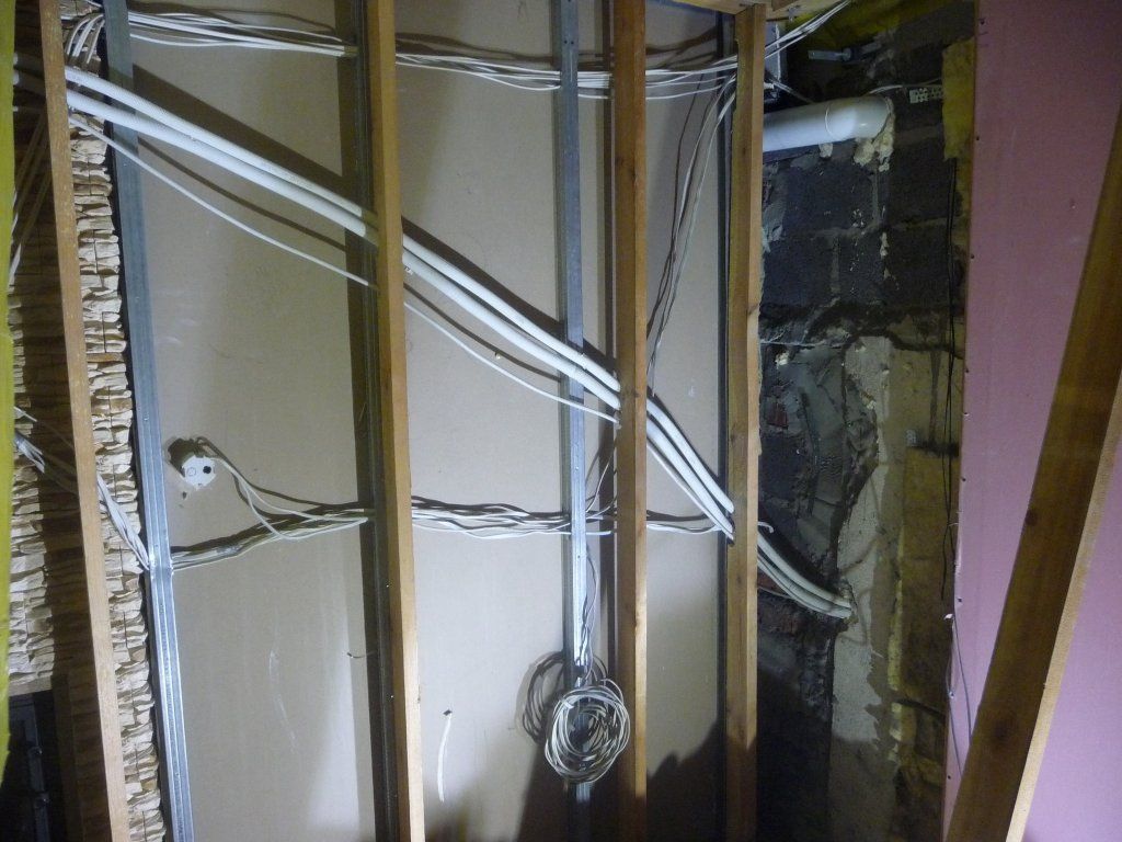

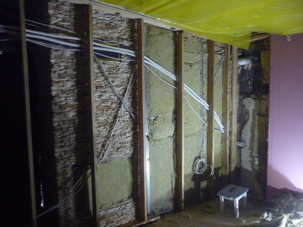

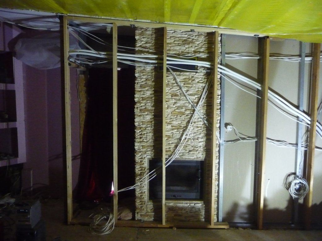

Na zdjęciach widać chaos w okablowaniu ale jest spowodowane wieloma rzeczami który finalnie nie ma żadnego znaczenia.
Zbyt krótkie kable monitoringu oraz przewody miedziane do  klimatyzacji które mają (tutaj)ograniczenia ze względu na ich długość.

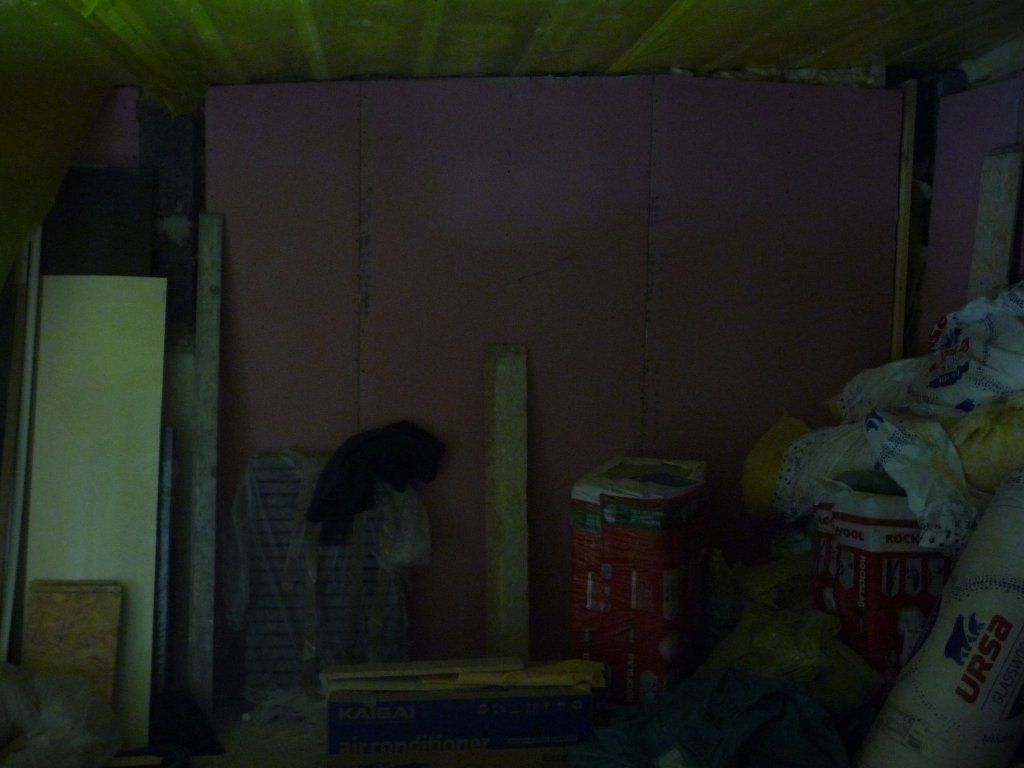

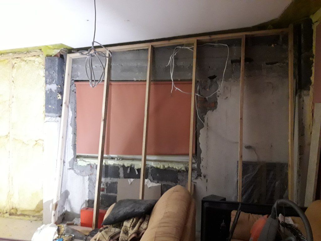

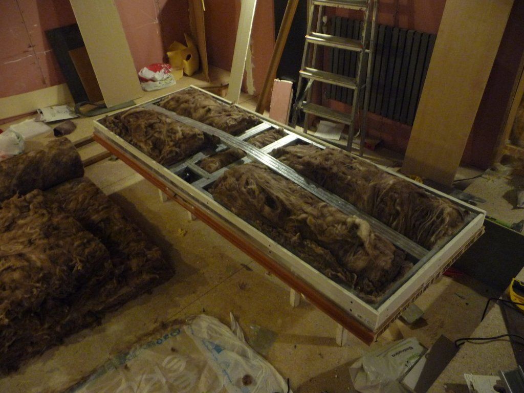

Ściana na stelażu oddziela kino od pomieszczenia gospodarczego.Do niego dołożyłem szkielet ściany właściwej
W sali kinowej za dostarczenie świeżego powietrza odpowiadać będzie klimatyzator i jego wentylacja, natomiast za wyprowadzanie zużytego powietrza cichy wentylator kanałowy zamontowany w pomieszczaniu gospodarczym
Takie rozwiązanie pozwoli mi w zimę dogrzać pomieszczanie gdy mały ukryty grzejnik centralnego nie wyrobi  natomiast  latem to przy taki budynku klimatyzator to  rzecz niezbędna

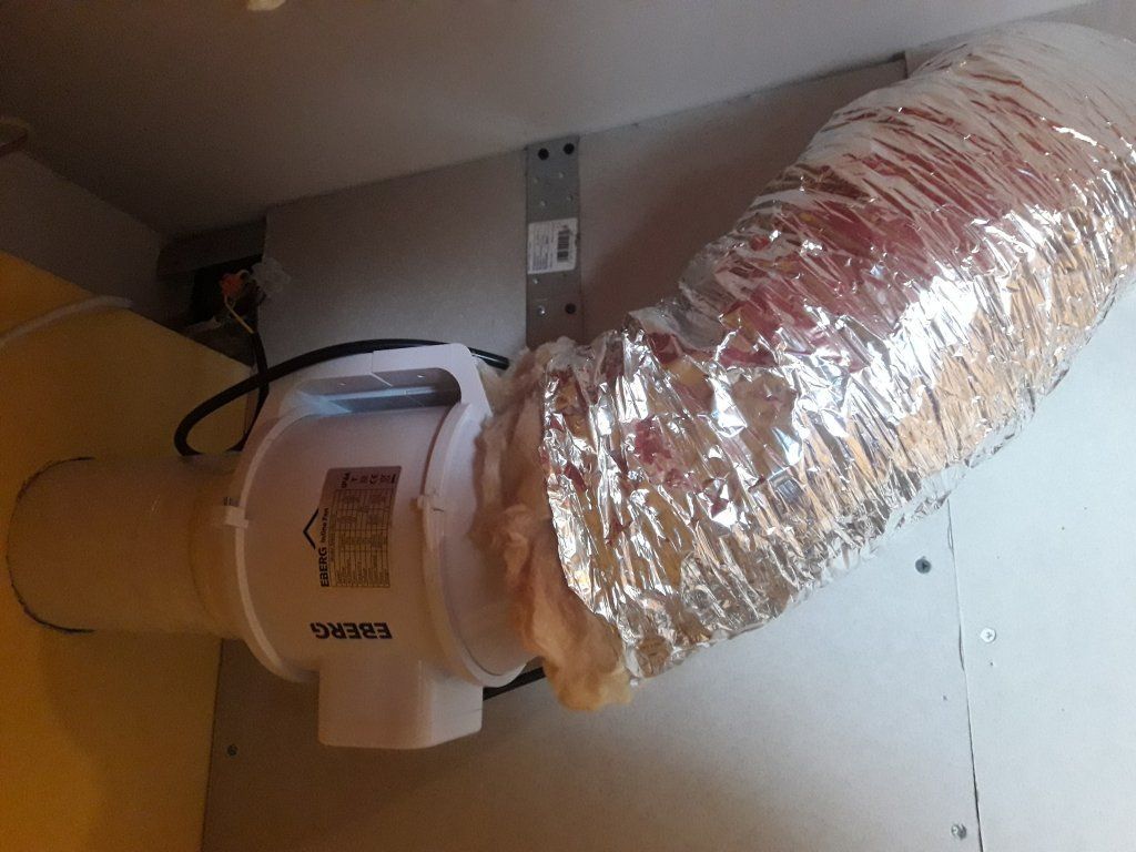

Wentylacja to wentylator kanałowy fi 100 plus rury PCV do wyjścia na zewnątrz budynku z  kratką z cofką, przewody izolowane oraz włącznik naścienny dla 2 trybów pracy wentylacji. Zainstalowany w pomieszczeniu gospodarczym
za całość z allegro 300zł

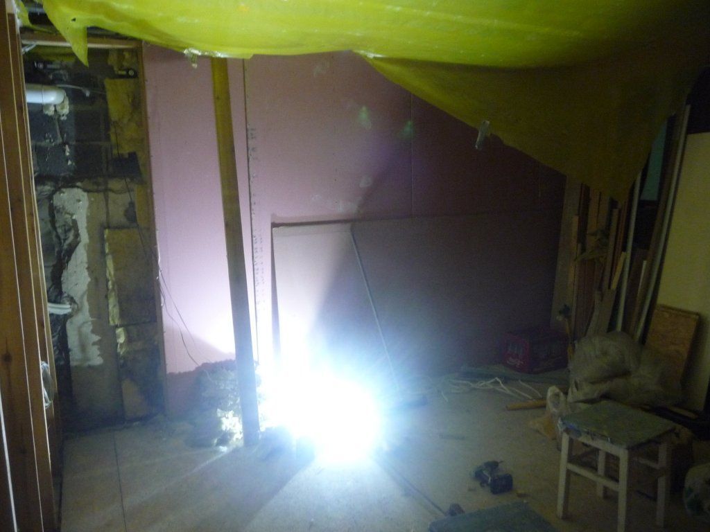

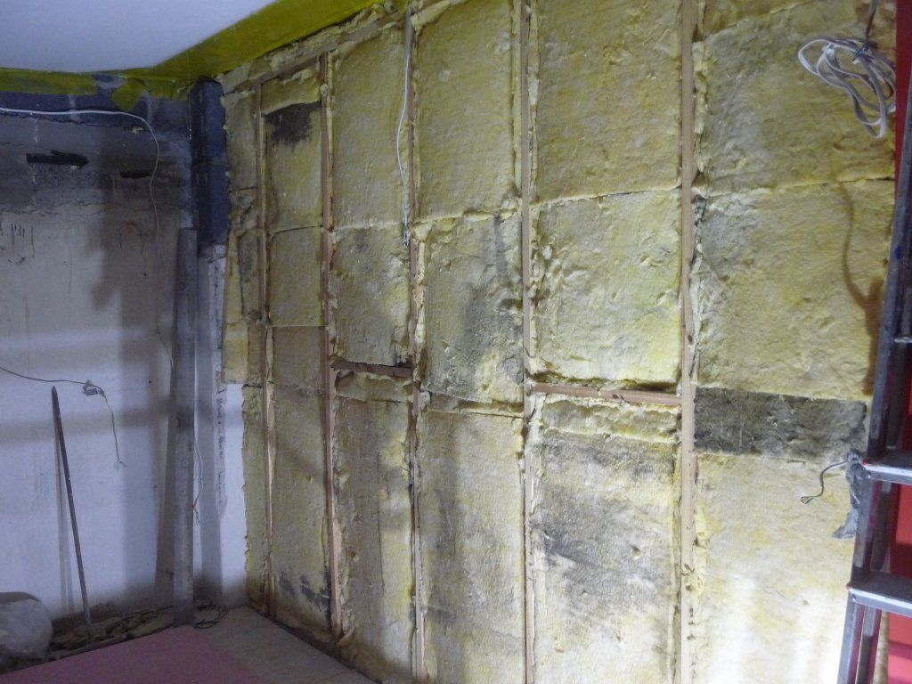

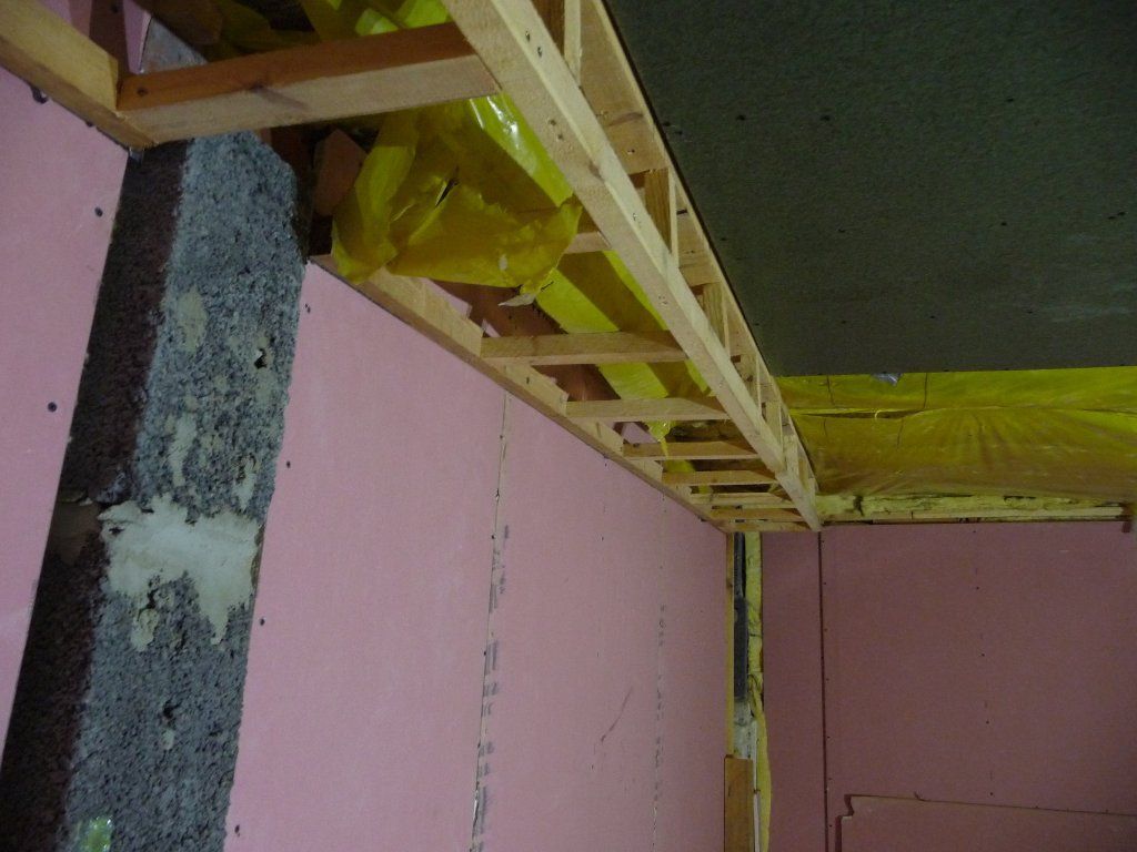

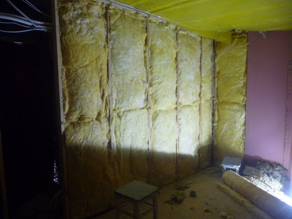

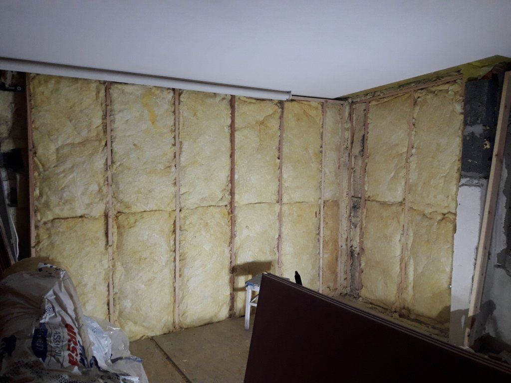

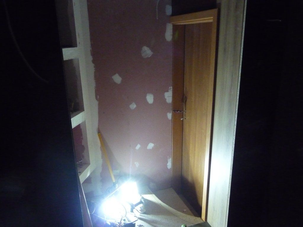

Po wykonaniu szkieletu ścian i instalacji elektrycznych oraz wentylacyjnych
P1140600_Easy-Resize_com.thumb.jpg.81a45e88ce047f930bcb69f0994dc937.jpgP1140601_Easy-Resize_com.thumb.jpg.f412e6b0103582ff7c632f045af0dfc6.jpg

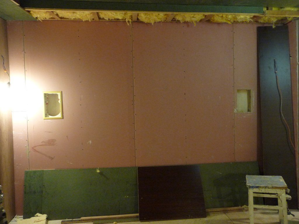

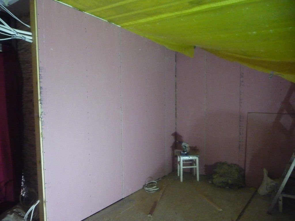

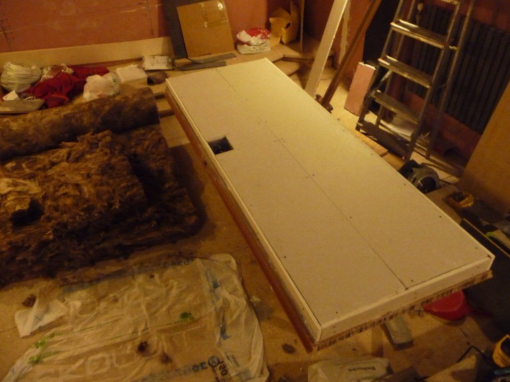

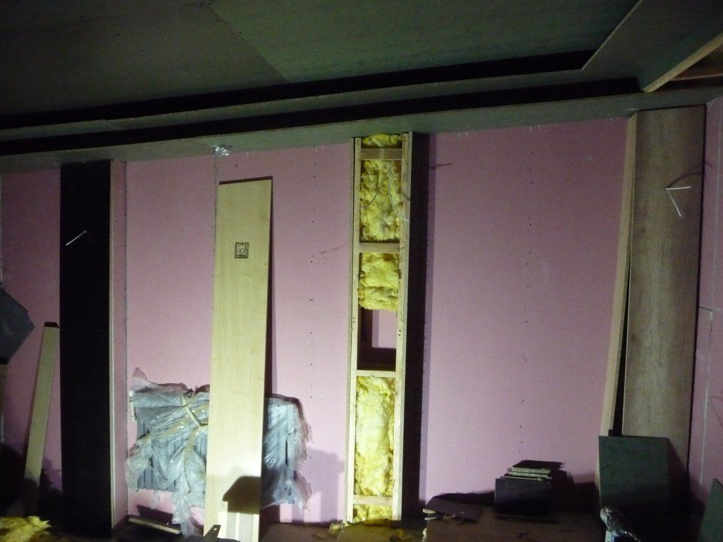

zakupiłem płyty karton gips Ogień Pro o grubości 15mm po...... 33zł/sztuka
Waga tej płyty to 40kg. Na wszystkie ściany położyłem po dwie warstwy sklejone ze sobą klejem Green Glue
Niestety przez pandemie brak było możliwości zakupienia w większym pojemniku gdzieś na ebay,  wiec byłem zmuszany do zakupu u krajowego sprzedawcy.
Proporcje jakie przewiduje producent to 1-2 tub na płytę. Ja z racji oszczędności zastosowałem 1 do 1,5 ( scena)  tuby na płytę.

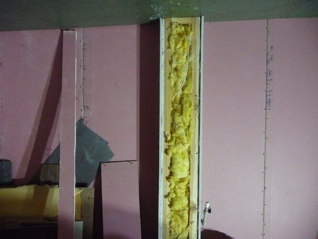

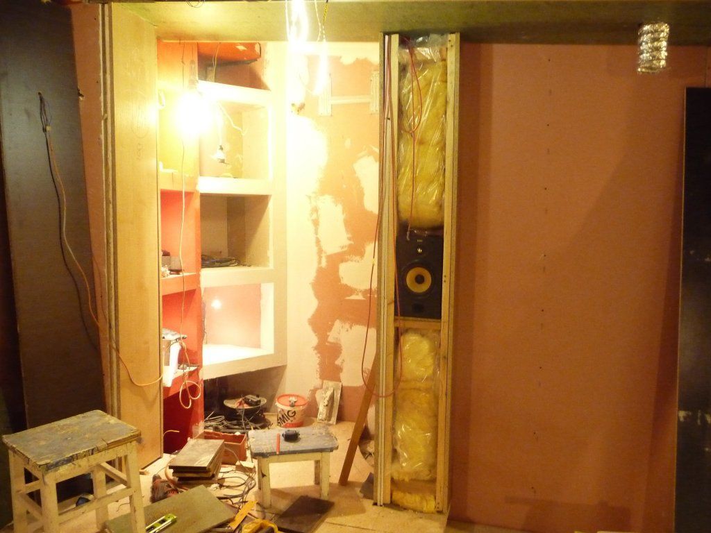

Po wycięciu otworu w takiej ścianie pod głośnik , po dłuższym okresie  sprawdziłem , że klej spełnia swoje zdanie pomimo tej ilości. Płyty ruszały się między sobą jak na świeżym kleju.
Ściana przednia to 20-25cm ( krzywa ściana )grubości wypełniona wełną  plus 3cm płyt k-g
Ściana boczna z boku sceny do 1/3 długości pokoju to 15cm+3cm
Ściana boczna dalsze  2/3 długości to 10cm +3cm
Ściana tylna 5-12cm+ 3cm
Tylna ścian mam najmniej wypełnienia z uwagi na każdy cenny centymetr pokoju tj. długości finalnej a co za tym idzie możliwości rzutnika.
Co się później okazało bardzo dobra decyzją i precyzyjnym wyliczeniem.

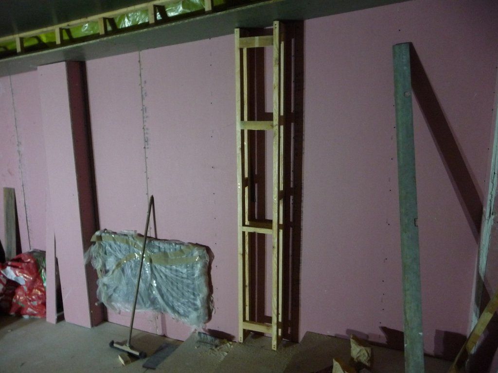

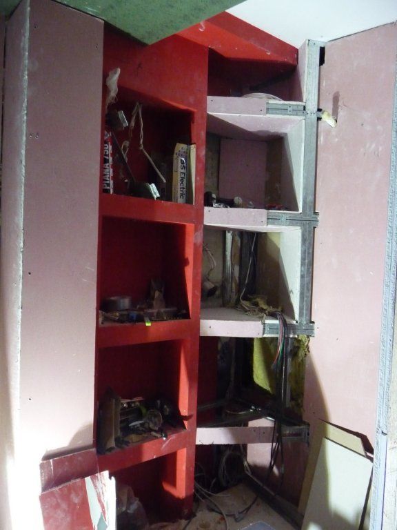

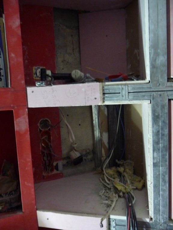

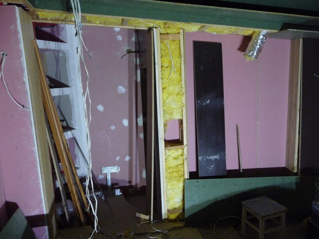

Miedzy czasie zrobiłem stelaż do setu.
Tylna ściana w 1/4 części będzie odkryta do gołego muru i miała otwór do kolejnych "pięter"  aż do dachu przez co ciepłe powietrze ze sprzętu mieszając się z zimniejszym "gołej" ściany ma naturalny komin i ucieka do góry w kierunku wentylacji dachu.

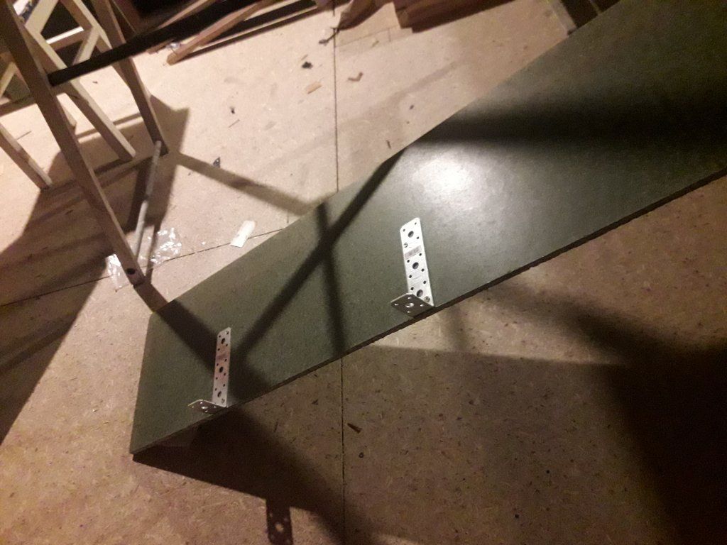

Właśnie stoję przed podobnym problemem - jak dokładnie zamontowałeś gumę do wieszaka? Ja myślę nad podobnym rozwiązaniem jakie masz dla kątowników. Na szczęście mam trochę czasu, bo póki co pogłębianie garażu trwa...
nagrywamy.com
Podobnie jak ściany,
Na środku wieszaka użyłem tylko jednego wkrętu o pomniejszonym fi przekładając 2 warstwy gumy  miedzy krokiew a wieszak a jedną pomiędzy wieszak  a podkładkę. Całości z dość luzem. Boki wieszaka nagiąłem do dołu aby całe łączenie było elastyczne i sprężyste ale mocne.  Śruba nie dotyka wieszaka.
Dziękuję. Myślę o rurce gumowej na wkręt na wszelki wypadek, dostępne są również niedrogie podkładki od razu z gumą.
nagrywamy.com
sufit nie może być elastyczny, ciśnienie akustyczne będzie go podnosić.
w środku masz gumę, która niweluje kontakt i dodatkowe stosowanie podkładek niema sensu.

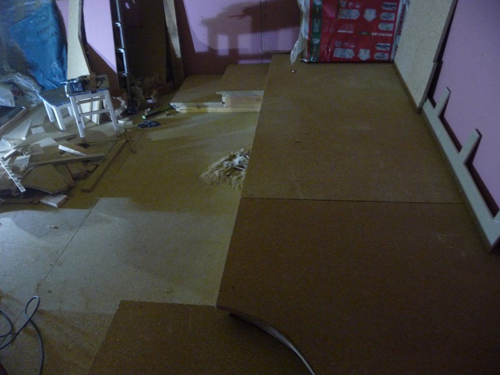

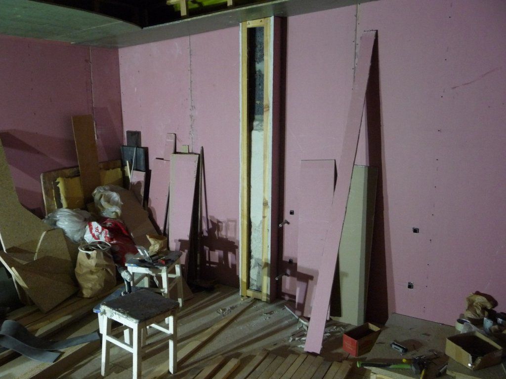

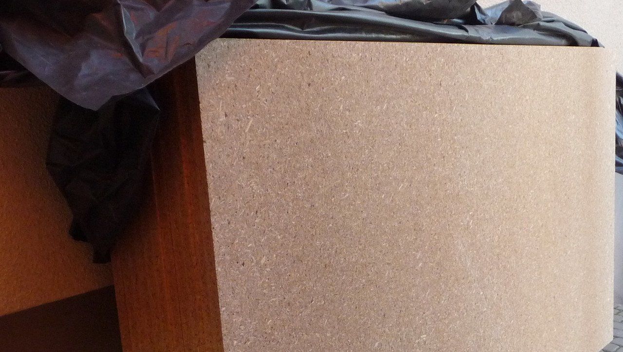

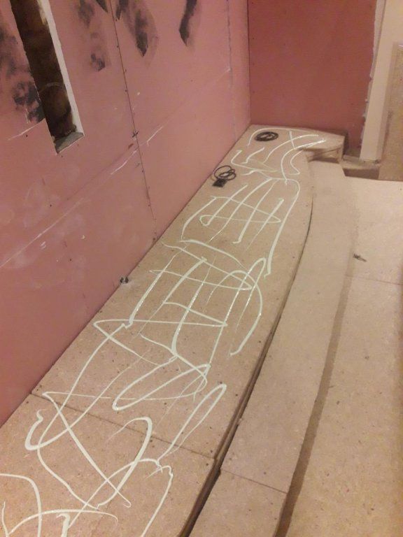

Po wykończeniu ścian ( nie w pełni bo musiałem zostawić otwór na wnoszenie kolejnych płyt)
zakupiłem płyty MFP na drugą warstwę podłogi oraz na przykrycie podestu i sceny.
jedna płyta MFP o wymiarach płyty OSB czyli 2500x1250x25 waży 60kg!
Podczas budowy opanowałem patent jak wnosić tak ciężkie płyty na pierwsze piętro samemu. Szczególnie płyt MFP czyli 3xzwykła k-g.
Ale to inna historia.
kkkkkkkkkkkkkkkkkkkkkkkkkkk_Easy-Resize_com.thumb.jpg.ab8b8e579f6b60316c2060aae78ecf2a.jpg
Płyty na podłogę jako drugą warstwa zamontowałem na takiej samej zasadzie co ściany czyli skleiłem green glue.

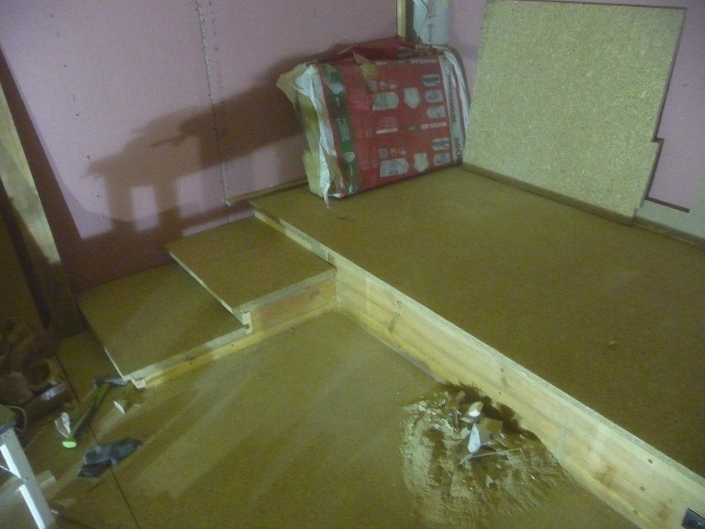

Nie montowałem płyt ( 2 sztuki )  w miejscu gdzie będzie podest gdyż na nim samym   będą  dwie warstwy MFP 25mm.

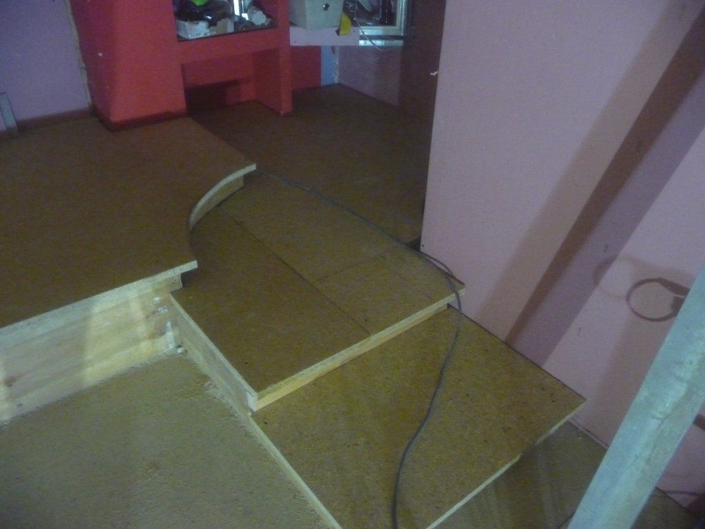

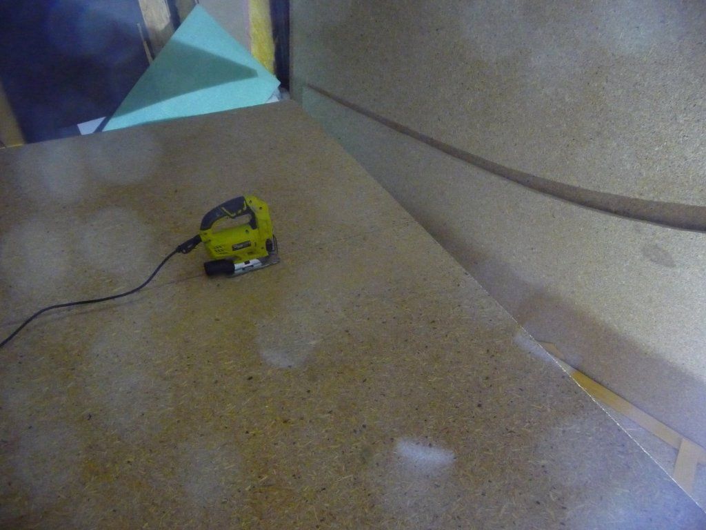

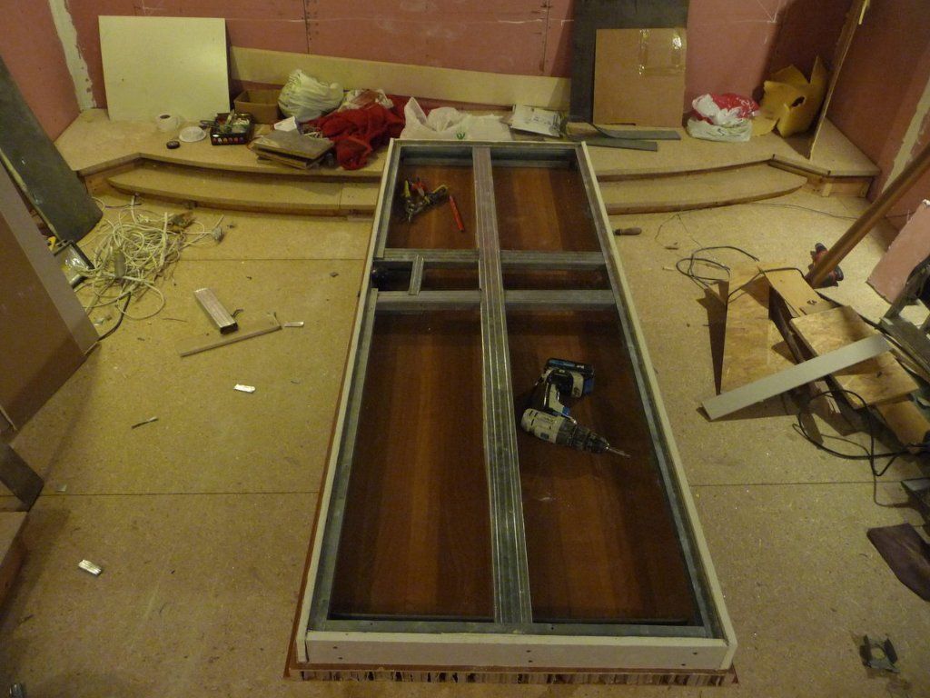

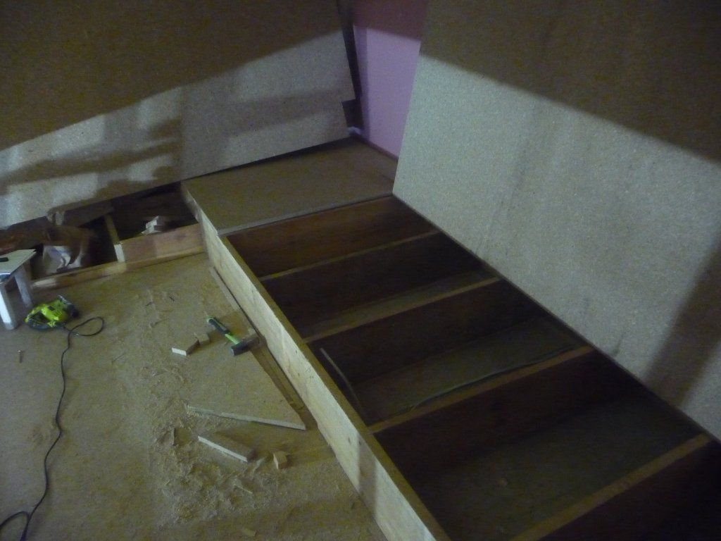

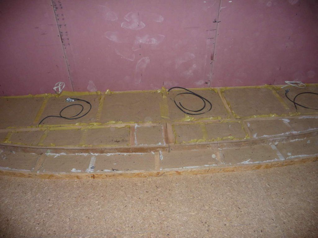

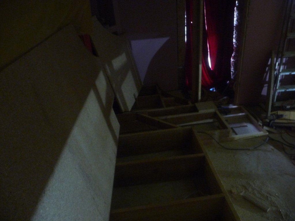

Po wykonaniu ścian i podłogi zbudowałem scenę.
Scena ze względów wysokościowych mogla mieć tylko 15cm wysokości ( 10cm stelaż i 2x2,5 MFP)
P1140629_Easy-Resize_com_Easy-Resize_com.thumb.jpg.8d56be177e31c5f46f33412a949a48f2.jpg

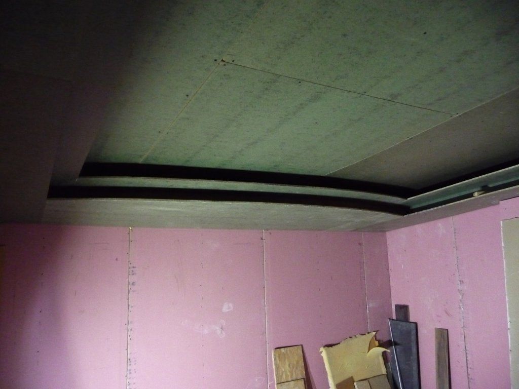

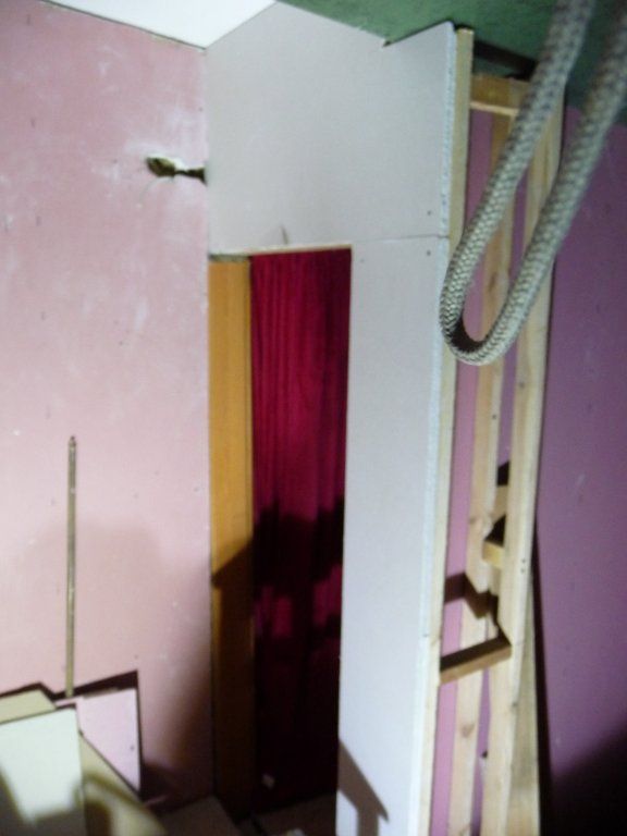

Do łuków wykorzystałem stara futrynę od drzwi ( o której później ) oraz płytę osb.
Po nacięciu powstał łuk.

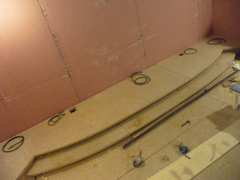

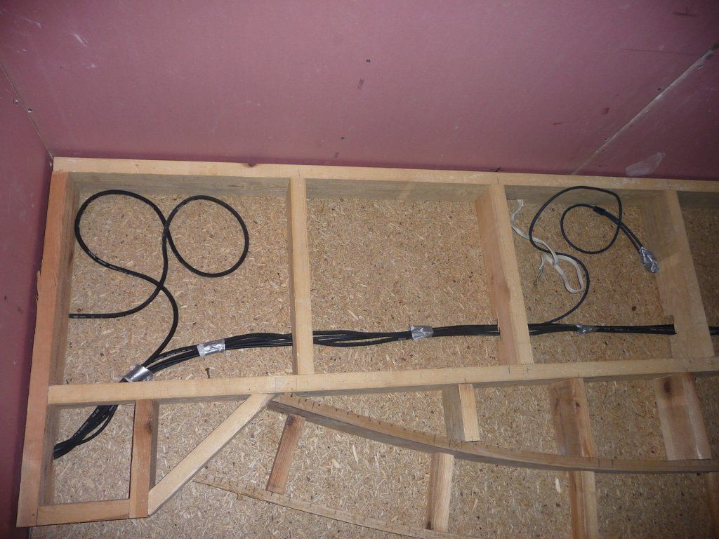

Kable od frontów , subwooferów oraz centralnego położyłem w podłodze .
Dodatkowo zasilanie innym torem do subów w podłodze z gniazdem w pierwszej warstwie MFP dzięki czemu gniazdo było ukryte i nie widoczne
Do wypełnienia podestu zejemałem młodszemu synowi pół tony piasku z piaskownicy:)
P1140643_Easy-Resize.com_Easy-Resize.com(1).thumb.jpg.8fa8f98004afe0444b3b05408b2a632f.jpg
Na wiosnę będzie miał jak znalazł nowy i czysty:)

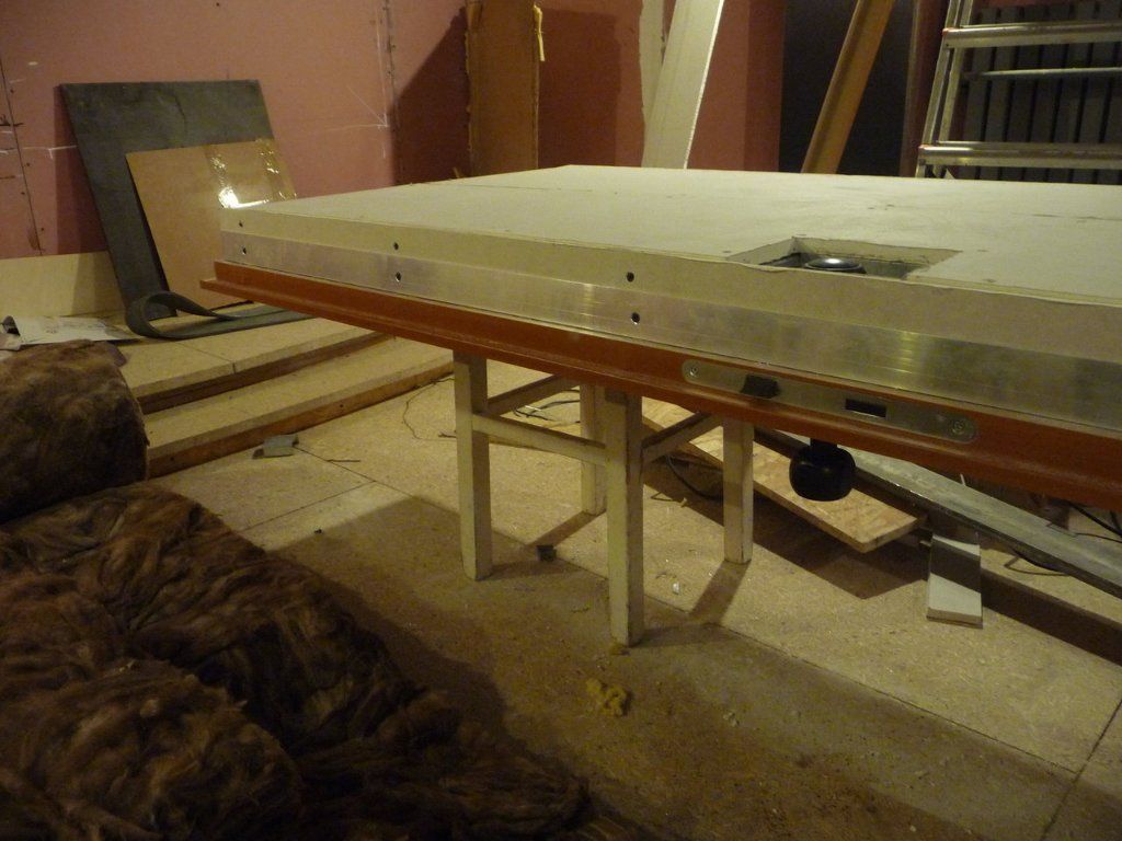

Na stelaż 2x MFP i green glue.

Scena  nie dotyka ścian. 5-10mm dylatacji
prawidłowy sufit akustyczny podwieszany jest na sprężynach
Fabryczne wieszaki ES posiadają gumę tylko na jego środku . Montaż jest za pomocą jednej śruby. Boki nie są mocowań jak tradycyjnie. Im większy ciężar tym bardziej się wyginają / pracują ty samym stają się elastyczne.
Sama guma to  gotowa gruba wkładka wsadzana do zwykłego wieszaka. Wg mnie zwykłe nabijanie kasy
Nie upieram się ,  że jest to dobrze.
O tym jak to się sprawdziło podczas odsłuchu napisze na końcu
ta podkładka nic Ci nie da
Podczas zacisku spłaszczy się jak papier a tu chodzi o amortyzacje drgań. Musi być masa/ objętość gumy  żeby mogła  je  pochłonąć...... (  w jakimś tam stopniu)
na sprężynach jeszcze nie widziałem.
Ogólnie chodzi mi o efekt wypchnięcia płaszczyzny, co słychać a potem widać, szczerze mówiąc sam nie wiem jak ten problem rozwiązać.
Po wykonaniu sceny zbudowałem podest.
Podest dość skomplikowany bo z dwoma bocznymi wejściami i jednym zejściem ( wejście tylne do sali)
Zrezygnowałem z drzwi na ścianie bocznej  do sali z kilku powodów
-estetycznych
-akustycznych
-komunikacyjnych
-wejście od tyłu sali po schodkach na podest daję dużo efektowniejsze patrzenie na sale niż wejście z boku z niskiego poziomu.
Podest to 280mm wysokości + 2x 25mm MFP
Cały wypełniony miękka wełną.
Wstępnie na podeście na łuku  przy wejściu do kina miał stać mini barek.
Jednakże, zabierał on przestrzeń i zrezygnowałem z niego. Przez to zaokrąglenia schodów uległy powiększeniu (  finalne zdjęcie)
Po podestem idzie okablowanie sceny oraz monitoringu,  natomiast cała "reszta" idzie sufitem.
Na czole podestu za między fotelami zamontowałem gniazdo elektryczne oraz wejścia USB do zasilania smartfona/tabletu do kontroli sprzętu, oświetlenia itp.
Dodatkowo zamontowałem drugie wyjście HDMI z amplitunera dla  mini monitora/TV aby podczas odsłuchów BlueRay Audio czy DVD AUdio nie trzeba było włączać projektora.
W tym momencie sala nabrała "widoku"
l
Podest oczywiście z dylatacja od ścian
Po tym etapie rozpocząłem wykończanie sufitu.
Ze względu na słabą konstrukcje drewnianego dachu i zbytnie już obciążenie budynku elementami  konstrukcyjnymi ( kilka kubików drzewa, piach, ciężkie płyty ścienne i podłogowe nie  mogłem sobie pozwolić na na zrobienie masy tak jak podłoga czy ściany.
Wykorzystałem tylko jedna warstwę okładziny w postaci płyty budowlanej o bardzo wysokiej hydro izolacji.
Waga jej to niespełna 30kg. Więcej niż zwykła płyta k-g.
Na nic więcej ze względów bezpieczeństwa i świętego spokoju nie mogłem sobie pozwolić.
Będąc świadomy, że jest to słaby akustycznie punkt w stosunku do ścian i podłogi musiałem na tym poprzestać.
Nie wypełniałem całego sufitu tylko do drewnianego podwieszenia.
P1140665_Easy-Resize_com_Easy-Resize_com.thumb.jpg.74dc270a8ad1b79aa9ce41879b03c32b.jpg
Podwieszenie skręcałem śrubami na zasadzie śruba góra dól i w bok. Całość skręcona na podłodze i jako gotowy element przymocowałem do ścian i stelażu sufitu
P1140670_Easy-Resize_com_Easy-Resize_com.thumb.jpg.bd2e59ea189bf7876d933b0678dd5bd0.jpg
P1140673_Easy-Resize_com_Easy-Resize_com.thumb.jpg.af47de82667ff7fd548860bed2fbc1f1.jpg
P1140674_Easy-Resize_com_Easy-Resize_com.thumb.jpg.ab71c5d3d91e27d6175cf0222357796f.jpg
W stelażu przeprowadziłem instalacje, wentylacyjne ,  elektryczne i audio- video. Całości wypełniona szczelnie miękką wełną.
P1140697_Easy-Resize_com_Easy-Resize_com.thumb.jpg.a40c3cec08b364b140c844639f02f425.jpg
Między czasie również wykonałem zabudowę słupów konstrukcyjnych oraz budowę słupów technicznych tworząc jedną całość projektu
P1140678_Easy-Resize_com_Easy-Resize_com.thumb.jpg.8f5a56923025626dc2afa01eab197c02.jpg
P1140682_Easy-Resize_com_Easy-Resize_com.thumb.jpg.82e4e9a519823fbe2c84bffe9d68c8da.jpg
 Całość zamocowana do ściany. Nie dotyka podłoża
P1140699_Easy-Resize_com_Easy-Resize_com.thumb.jpg.657386fd4ee2d34423cf934f757b6525.jpg
Na tak przygotowany stelaż zamontowałem sufit podwieszany dwu warstwowy.
Pierwsza warstwa do stelażu druga na kątownikach do boku stelażu.
Sufit podwieszany będzie pełnił funkcje dekoracyjną i  oświetleniową
P1140677_Easy-Resize_com_Easy-Resize_com.thumb.jpg.d5c24eea54b173e30ac92116ac9bee87.jpg
P1140686_Easy-Resize_com_Easy-Resize_com.thumb.jpg.d6e42d565450f47bae07ee85d7df535c.jpg
Sala ma już pełny zarys projektu

W suficie i w ścianie tylnej wyciąłem otwory dla atmos oraz tylne suurrand
Na lewej ścianie zrobiłem wejście do sali. Będzie się wchodzić na podest bezpośrednio do boxsetu czyli miejsca gdzie będzie cały sprzęt oraz moja dyskografia.
Zamontowałem prostopadłą ścinę a w niej ościeżnice  i  drzwi.
Futryna to stara zdemontowana futryna która kiedyś miałem zamontowaną gdzieś indziej. Regulowana i  dość szeroka. Rozebrałem ją i połowa poszła do łuków podestu a reszta na ścianę. Dodatkowa zamieniłem zawiasy z lewych na prawych.
Na pierwszy rzut ościeżnica wygląda fatalnie jednak po " obróbce" będzie świetna.
Drzwi zakupiłem z markecie najtańsze jakie były za 90 zł
Na słupy dekoracyjno techniczne przykręciłem płyty meblowe z czoła i z boków.
Znajomy stolarz i jego dobra tarcza , 2 butelki tego o co sie w tym kraju wszyscy zakładają, pół soboty precyzyjnego  cięcia  i z odpadów meblowych tj, każda z innej parafii grubości 18mm , których jest pełno czy u stolarza czy w zakładzie meblarskim jako odpady z płyt po produkcji mebli , wyciąłem obudowy do 6 słupów.
Kolejne kilkaset złotych zaoszczędzone:)
Pierwsze fizyczne sprawdzenie głośnika w swoim miejscu...( praca robi się przyjemniejsza)
Drzwi kupiłem za 90zł i...... sporo przepłaciłem:)

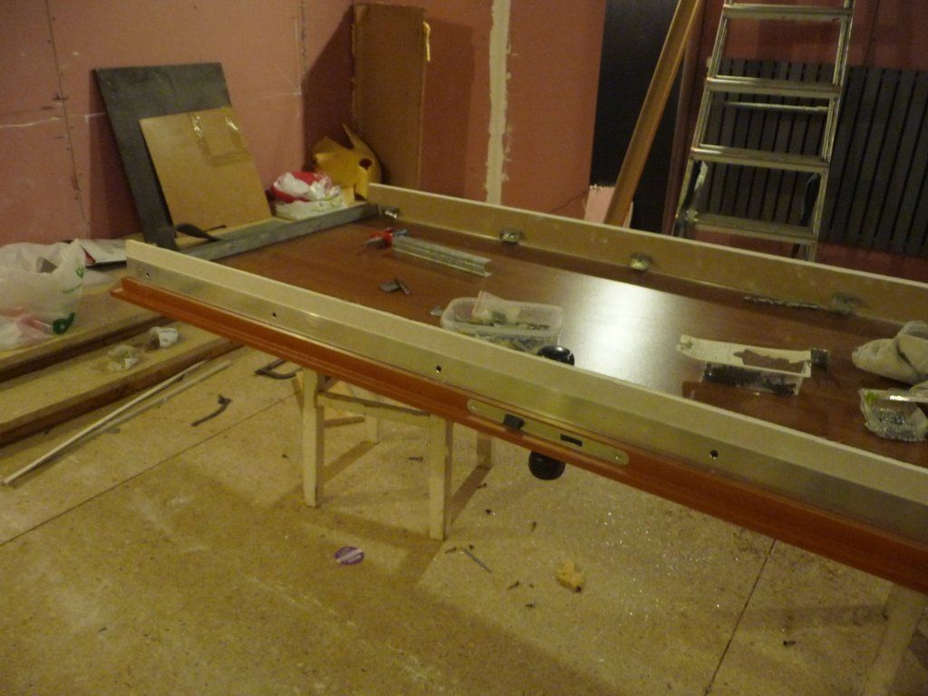

Niestety, wejście mogłem zrobić tylko na 80cm wiec drzwi mogłem mieć tylko 70-ki do tego lewe.
Jako ,że drzwi będą "obrabiane" najlepszym rozwiązaniem jest kupić ze stojaka w markecie jako końcówka serii. Często są po 100zł  dobrej marki i solidne. Sam kiedyś kupiłem z małym niewidocznym u szczerbieniem na dole skrzydła drzwi Classen  warte w sklepie 550zł za ..........30zł!
Drzwi które kupiłem są liche  bo mają prawie zero stelażu drewnianego przez co obróbka jest ciężka. A że wyboru nie było bo 70 tki lewej nie znalazłem to wziąłem jakie były najtańsze po cenie regularnej.
Miało być tanio i bardzo dobrze to się trzeba męczyć
Do drzwi przykręciłem dwa kątowniki aluminiowe aby wzmocnić je i aby różnica temperatur pomieszczeń, które odgradza nie spowodowała wygięć a tym samy nieszczelności czyli ucieczki hałasu z sali kinowej
Kątownik z luzem na 2 mm w stosunku do ościeżnicy
do kątownika płyta karton gips  z kawałkiem stelażu od środka aby blachowkręt miał co zacisnąć
Sam wkręt do aluminium przez wcześniejsze zrobienie otworów i nawiercenie płaszczyzny aby łeb wkręta schował się na równo z licem kątownika.
P1140777_Easy-Resize_com_Easy-Resize_com.thumb.jpg.1e1bdfed661566d8b257d022fdd5c263.jpg

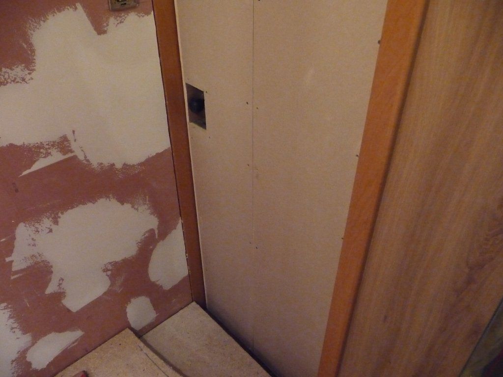

Na resztę stelaż do k-g i wyplenienie miękką wełną. W tym przypadku wykorzystałem eko. Wielka objętość wypełnia  się doskonale w powstałej skrzyni.
P1140779_Easy-Resize_com_Easy-Resize_com.thumb.jpg.9f23686b916e3696952c534c96d97dfd.jpg
P1140780_Easy-Resize_com_Easy-Resize_com.thumb.jpg.226260f21d2d24c17cb7c6f9f4e2f23d.jpg
Nie polecam stosować ciężki płyt wełnianych aku z uwagi na obciążenie drzwi.  Zysk obniżenia hałasu żaden a futrynę może wygiąć, gdyż takie obciążenie jest na granicy wytrzymałość ościeżnicy i zawisów.
Zrobiłem wcześniej podobne drzwi na takiej wełnie plus panele wykończeniowe  i 4 zawiasy mają problem zaś same drzwi mega ciężkie stwarzają problemy( ościeżnica nie wytrzymuje ciężaru )
Na taki stelaż dałem zwykła  płytę k-g. Że nie miałem całej tylko dwa kawałki to nie ma znaczenia.
P1140781_Easy-Resize_com_Easy-Resize_com.thumb.jpg.0498c7d9eeb2d2f8b16f3fe6afffc422.jpg
Dlaczego i jak sie sprawdzają to później
Drzwi z lekkich papierowych zrobiły sie masywne i bardzo ciężkie.
P1140782_Easy-Resize_com_Easy-Resize_com.thumb.jpg.7585d07b0d280ee0d24fd5106cd31362.jpg
P1140784_Easy-Resize_com_Easy-Resize_com.thumb.jpg.77f40bd81e54a0f444a7451c08d4cdaa.jpg

Co mi przy przegladaniu umknelo.
Czy przewidziales instalacje glosnikow za ekranem?
