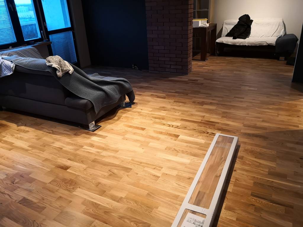

Finałowe podsumowanie.
Remont trwał 3 miesiące, miałem dość.
Na terakotę na podłodze poszła wylewka samopoziomująca zbrojona włóknem polipropylenowym (w niektórych miejscach grubość wylewki wynosiła 3 cm!, tak nierówna była podłoga), na to podkład kwarcowy 3 mm i całość zwieńczyła deska barlinecka 14 mm.
Podłoga w użytkowaniu sprawdza się świetnie (a sąsiedzi na dole odetchnęli), w dwóch małych pokojach mam deski na  legarach i tam jest głośniej przy chodzeniu.
Akustycznie nowa podłoga sprawdza się bardzo dobrze. Jeszcze niewiele słuchałem, bo robię końcowe poprawki, listy przypodłogowe itp pierdoły, ale w porównaniu do poprzedniej terakoty drewniane panele na twardym i ciężkim podkładzie (zostały mi ścinki podkładu, jeśli ktoś ciekawy, możemy się dogadać i wyślę) dają lepsza akustykę w pomieszczeniu, jakby mniej nerwowo jest. A przy zamkniętych drzwiach (drzwi w przedpokoju i sypialni) w sypialni prawie nie słychać głośnej muzyki (np. łomot w wykonaniu Architects).
