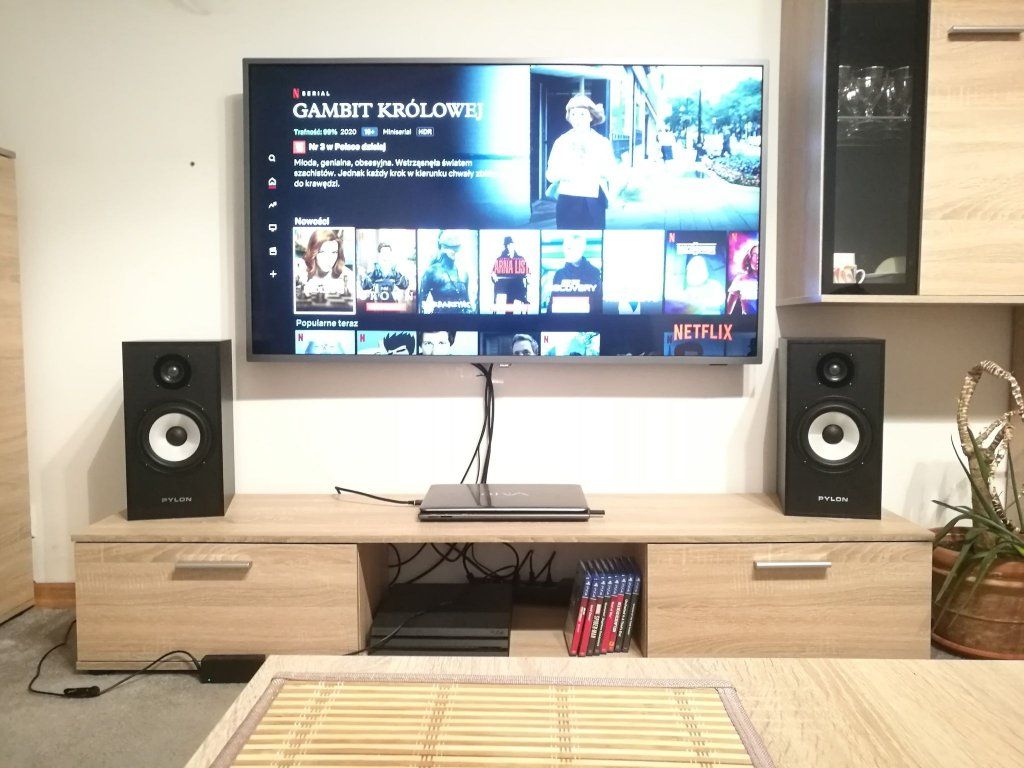

Powoli uzupełniam swoje audio do kina domowego. Dzięki Wam w pokoju stoją już monitory Pylon Pearl podłączone do Pioneer VSX-933 kablami Melodika MDC2250.
Teraz przyszedł czas na głośniki efektowe do Atmosa. Myślałem o Pylon Pearl Sat, ale nie wiem, czy nie będą za duże do mojego pomieszczenia i czy będę miał gdzie je ustawić (zamocować).
Pokój jest niewielki, do tego narożnik stoi pod samą ścianą, a z lewej strony mam okno:
Zaloguj się, aby zobaczyć treść (możliwe logowanie za pomocą ) 1935639051_pokj2.thumb.jpg.826339dd661ab6c10fc8cf0f4c19a0d8.jpg
Monitory stoją na stoliku RTV maksymalnie wysunięte do przodu (zdjęcie przed podłączeniem). Chciałbym dwie satelity dać przy ścianie po bokach narożnika (komodę bym odsunął nieco w stronę drzwi) i dwie satelity do efektów wysokościowych na ścianie z tv (pod sufitem skierowane do przodu). W dużym uproszczeniu:
Czy to dobry pomysł? Czy to zagra tak jak powinno? A może lepiej w takim pokoju by się sprawdziło 7.1? Jakie głośniki efektowe byście polecili do takiego setupu (centralny i subwoofer będą Pylon Pearl)? Budżet to maksymalnie 500 zł za sztukę, ale oczywiście im taniej, tym lepiej.

to co zaznaczyłeś na fotce, to nie jest Atmos, tylko front presence. Zupełnie co innego. Wejdź na strone Dolby i zobacz gdzie powinny być zainstalowane głośniki do Atmosa. W suficie i w takiej cenie można kupić już B&W 362 i one w Atmosie sprawdzają się wystarczająco dobrze. Kilka razy już takie instalacje robiłem.

Ok, myślałem, że to to. W instrukcji amplitunera, w rozdziale podłączanie, jest na grafice takie ustawienie dla 5.1.2.
Ze strony Dolby, to najbardziej mi pasuje taki układ głośników do Atmosa:
Zaproponowane przez Ciebie głośniki wymagały by sporej ingerencji, ja myślałem raczej o zwykłym powieszeniu głośników (nawet nie miałem zamiaru chować kabli) ?

przerabiałem już takie głośniki stawiane na kolumnach frontowych i efekt jest... średni delikatnie mówiąc
www.tophifi.pl
A może są jakieś wiszące na sufit? Żeby nie trzeba było ich wkuwać... Znalazłem też wiszące, ścienne (jak np. Dali ALTECO C-1). Co byś powiedział na powieszenie ich pod sufitem po bokach pokoju (niestety niesymetrycznie ze względu na drzwi  i okno ? )
I co byś polecił na tył? A raczej boki kanapy...  Gdzieś czytałem, że jak jest tak mało miejsca to lepszy efekt może być kierując głośnik w stronę ściany...
