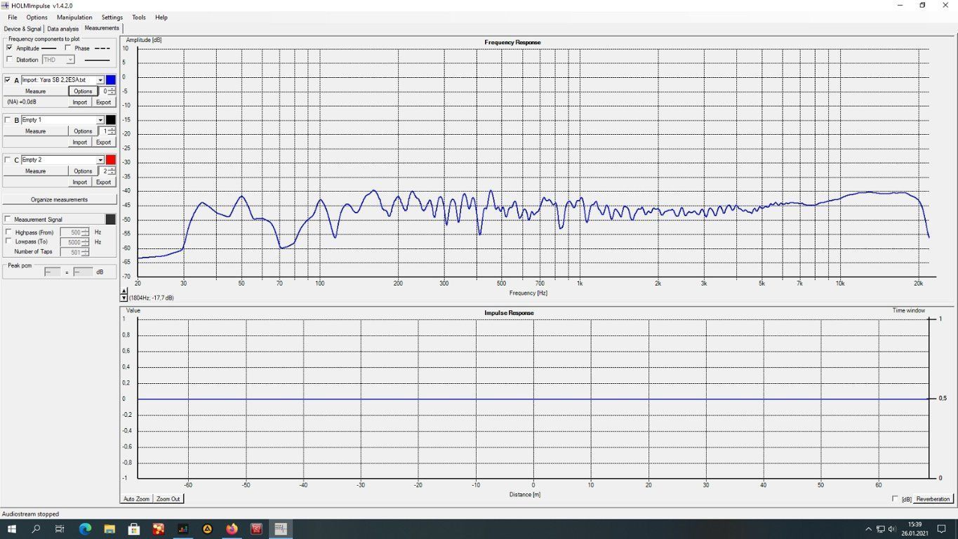

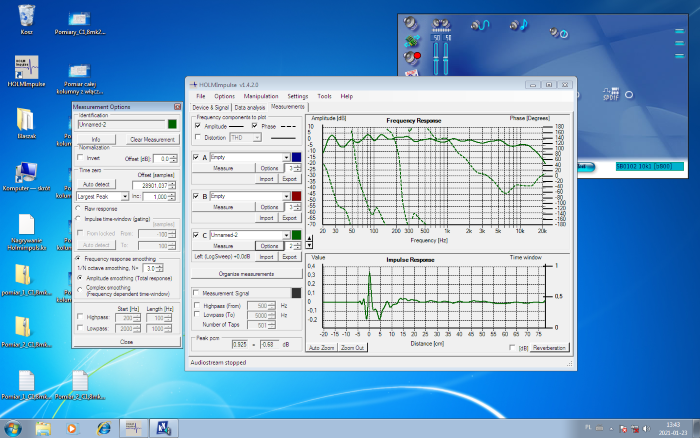

Chciałbym dokonać odnowienia, może lekkiej modyfikacji C1,8mk2, ale najpierw chcę je pomierzyć aby mieć bazowe parametry tych kolumn na wykresach, które będą odniesieniem przy ewentualnych korektach zwrotnicy lub głośnika wysokotonowego. Dokonałem pierwszych pomiarów, ale nie wiem czy są one poprawne. Dlatego zwracam się do Kolegów doświadczonych w pomiarach HolmImpuls o zweryfikowanie/interpretację zamieszczonych pomiarów i wskazówki jak najlepiej ustawić parametry w HolmImpuls i nie tylko, aby te wykresy najdokładniej odzwierciedlały parametry kolumn i głośników (np. gaiting, itp, odległość mikrofonu przy pomiarze całej kolumny, przy pomiarze poszczególnych głośników, itp.). Kolumna dwudrożna z głośnikami: 2x17W75LQ + D28/2. Dodam, że nie miałem wcześniej styczności z HolmImpulse.
Za wszystkie wskazówki z góry dziękuję.

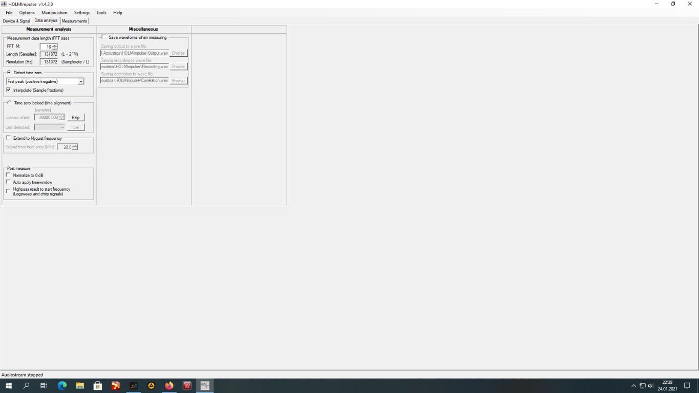

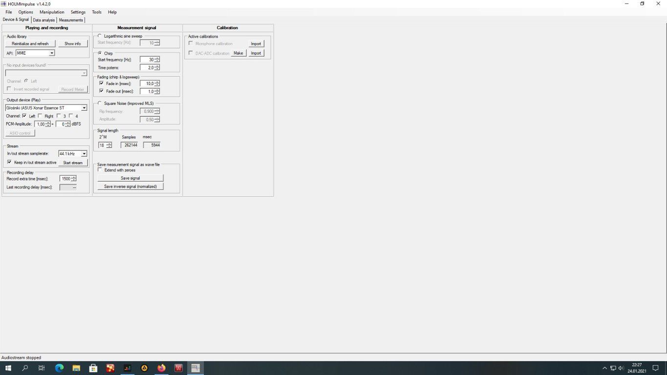

Też amatorsko porobiłem pomiary, wrzucam ustawienia jakie mam u siebie, zrobione na podstawie różnych poradników. Bramkowania nic nie ustawiałem(wrzucam też pomiar jaki mi wyszedł przy tych ustawieniach). Jedynie po pomiarze wchodzisz w ustawianie pomiaru i zaznaczasz "Frequenncy reponse smoothing" np. ustawiasz wartość między 4-8, aby wykres był bardziej czytelny. Pomiar u siebie robiłem z odległości 70cm, wiem że jest zalecane 100cm, ale mam słaby wzmacniacz mikrofonowy i myślałem że to będzie za daleko. Mikrofon zrobiony na wkładce PANASONIC WM-61A
Zaloguj się, aby zobaczyć treść (możliwe logowanie za pomocą ) w 20cm rurce aluminiowej, karta do pomiarów Xonar ST. Dziwny masz spadek o 5db od częstotliwości 6kHz, ale może taka jest charka tych kolumn, nie wiem. Nie odczuwasz braków w wysokich tonach? Jaki masz mikrofon?
Zaloguj się, aby zobaczyć treść (możliwe logowanie za pomocą ) Edytowane przez Prewwit
No ale co wy przy takim wygładzaniu i braku bramek zobaczycie? Toż to fikcja.

Bramki były program sam poustawiał, po samym pomiarze mogłem sobie je dowolnie poustawiać, po zapisie do pliku jak widać już takiej opcji nie ma. Na forum DIY większość wrzuca pomiary po wygładzeniu.
Fikcją żadną nie są bo dzięki nim, udało mi się z dobrym skutkiem wstawić nowy tweeter do kolumn.

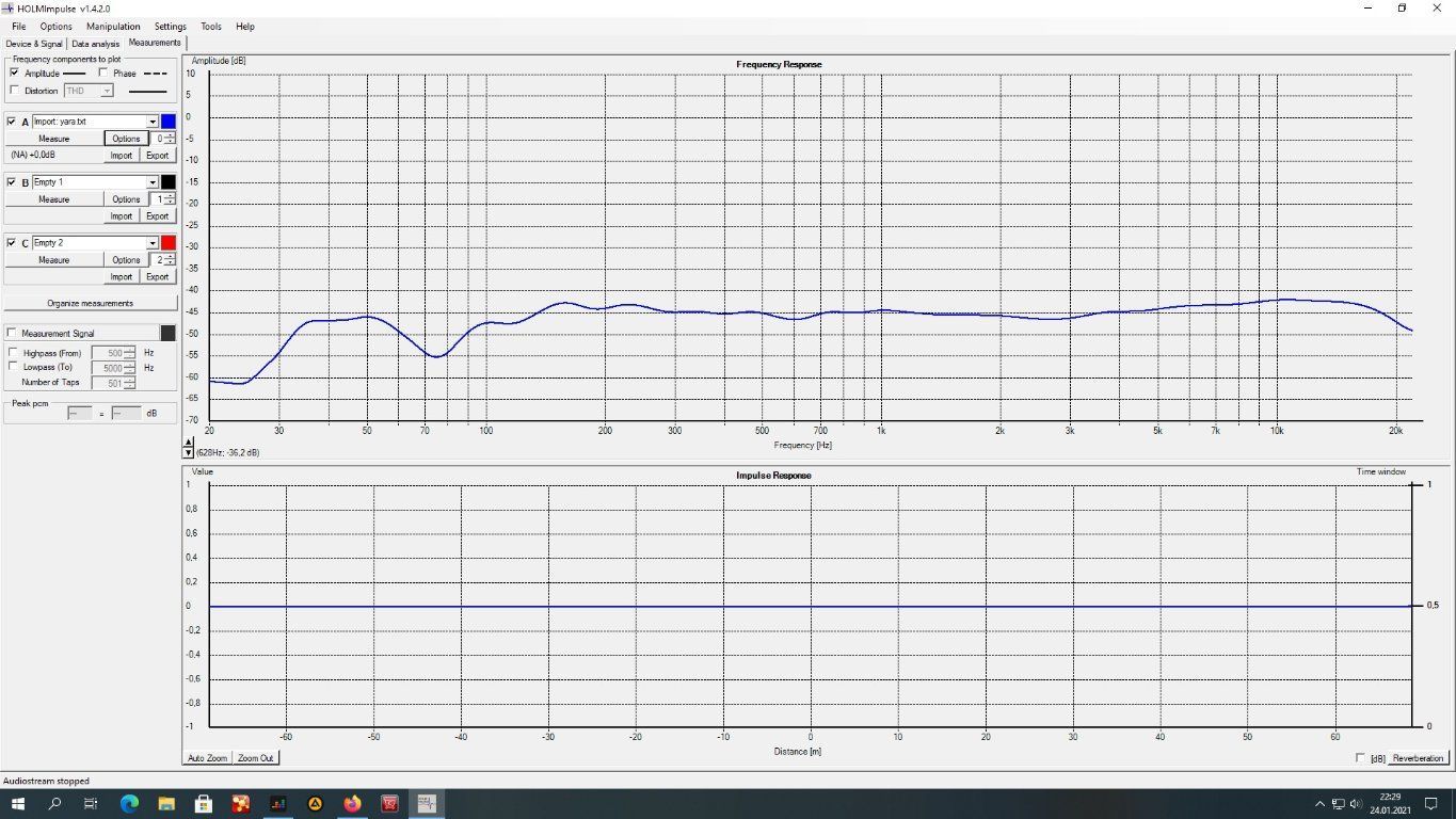

Od 100Hz w zwyż charakterystyka płaska. Pomiar bez opcji Auto apply timewindow, czyli trzeba było wykonać wygładzenie. A czy zgranie fazowe sprawdzałeś poprzez pomiar z odwróconą  polaryzacją tweetera ? I jeszcze jedno, czy gaiting przy pomiarze z włączoną opcją Auto apply timewindow sam się ustawia, czy ja mogę go ustawić, jak można go zmienić ?

Ja mierzyłem całą kolumnę z odległości 1,5m. Pojedyńcze głośniki zmierzę z odl. 1m.
Za duża odległość, ja mierzyłem całą kolumnę i pojednyńczo głośniki z 70cm, wysokość mikrofonu między tweeterem i wooferem. Taki wyszedł mi pomiar całości i głośników oddzielnie w ten sposób
Niskie mnie nie interesowały, bo zajmowałem się na razie tweeterem, wiem że pomiar woofera powinno się robić z małej odległości "near field", tu masz też o ustawieniu bramek( w oknie "response impulse" ustawiałem)
Zgadza się sprawdzałem przez podłączenie odwrotnie tweetera i czy zrobił się dołek w punkcie podziału z nowym tweeterem taki jak był w oryginale.
Mi się dobrze ustawiło, bo jak zwiększałem to miałem bardziej poszarpany wykres. Zaznaczę że pomiar w ciężkich warunkach? w mieszkalnym pokoju, na podłogę dałem kołdrę,  ale lepszy taki niż żaden.
Kolumna, którą mierzę jest większa od podstawek, dwudrożna ale są w niej 2 woofery i tweeter.

Te pomiary wyglądają jakby miały dużo za długą bramkę, nałapały odbić i następnie zostały mocno wygładzone. Stąd te regularne fale. IHMO poza jakąś ogólną tendencją (zaburzoną nieznaną charakterystyką mikrofonu) nic z tego nie da się odczytać.
Radzę wykonać pomiary na podwórku w cichy dzień jeśli jest taka możliwość. Swojego czasu mierzyłem kolumny w różnych warunkach i porównywałem pomiary. Najlepszy rezultat dawał pomiar na dworze. Charakterystyka gładka bez żadnych bramek i wygładzania.
Czy to odnosi się do pomiarów z pierwszego mojego wpisu ? Po czym wnioskujesz, że nałapały dużo odbić ? czy to widać na dolnej charakterystyce, możesz trochę to wyjaśnić  ?   Wygładzony został jeden pomiar (drugi w kolejności z przedstawionych), pierwszy z przedstawionych nie był wygładzany.
I do twoich (tylko ten trzeci wykres wygląda prawdziwie - chociaż z bardzo krótką bramką) i do tych które prewwit wrzucił. Wyglądają podobnie i nie sądzę że są prawdziwe.
Moje pierwsze, z bramkowaniem wyglądały tak:
Tu w ogóle coś widać z prawdziwej charakterystyki, ale też zwróć uwagę na te fale. To dyfrakcja i odbicia od stolika na którym stały kolumny. Wygładzanie tylko 1/24 oktawy.
U was jest nieomalże linia prosta z falami. A spadek powyżej 10k to prawdopodobnie uroda WM61.
A tak wygląda pomiar średniaka po wycięciu bramką odbicia. Niestety już pomiary w domu, bo pogoda nie rozpieszcza, więc i bramka musiała być krótsza:
2f4a485f7a3d7153e3c30437b65e5263_1609674
Widzisz? Nie ma żadnych zafalowań od odbić. I to jest dopiero pomiar który się do czegoś nadaje. Także na tą chwilę mam do powtórzenia tyle, że nie mam gdzie zrobić, bo nie ma pogody żeby wyjść na dwór, a nie mam dostępu do jakiegoś dużego i wysokiego pomieszczenia.
