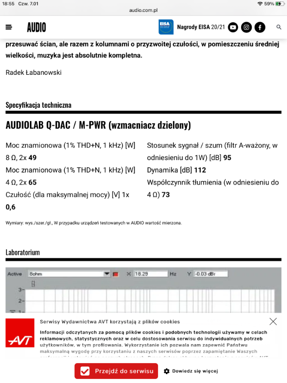

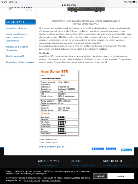

To może mi doradzisz, mam jako drugi zestaw takie coś Chario Constelation lynx i gra to z końcówką Atolla a 50, ale mam Audiolaba MPWR, który pierwotnie grał z tymi kolumnami . Zmieniłem bo Audiolab wydał mi się za „ słaby „ . Hmm
Ten Asus wszedł przez przypadek.

Chodzi Ci o moc? Ja nie spodziewałbym się jakiś istotnych zmian. Jak sugerowałem wcześniej, trzeba z 5-10x więcej mocy, żeby odczuć różnicę.
Toteż istotnych zmian nie odczułem, bardziej chodzi mi o to, czy tym Chario bardziej będzie sprzyjał Atoll czy Audiolab( w wielu testach pisali, że owe kolumny wymagają mocnego prądowo wzmacniacza, aby pokazały swoje możliwości . Żaden z tych wzmakow nie spełnia tego założenia, ale jeden jest mocniejszy( delikatnie) ☺️
