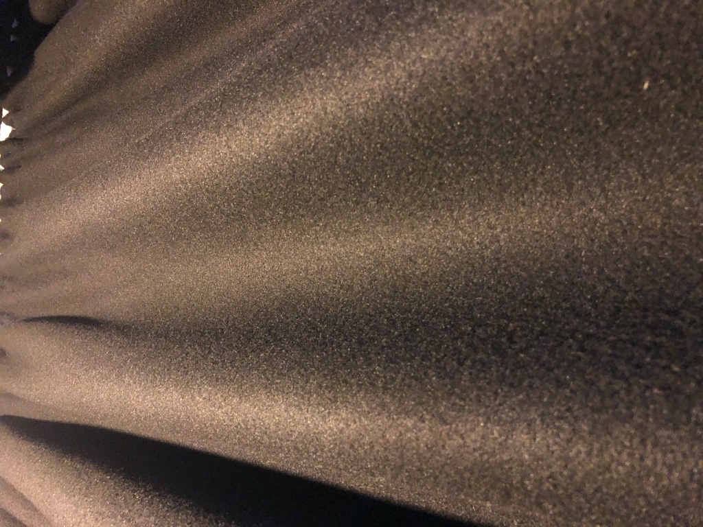

Robię właśnie u siebie coś takiego.
Zakupiłem to:
zwykła tkanina z metra z belki. Nie ma żadnych taśm ani kleju, także naciągam go na ramy. Dla porównania panel zrobiony z tego materiału i z czarnej bawełny. Różnica w czerni kolosalna. Bawełnę ciężko nawet nazwać czarną.
Jeżeli chodzi o pochłanianie światła to jest b. dobrze, ale trzeba ją odpowiednio ustawić. 3 z 4 kierunków patrzenia są błyszczące, a czwarty prawie idealnie czarny bez żadnych odbić. Na zdjęciach w sklepach tego nie widać, bo zawsze jest pofalowana i nie ma tego efektu.
Ale załączam fotki, może się uda oddać efekt:
Ten efekt ma znaczenie dla ścian po bokach projektora, na suficie i na podłodze, gdy materiał jest widziany pod kątem, wtedy musi być odpowiednio zamontowany. Na ścianie na której znajduje się ekran materiał jest widoczny na wprost i wtedy nie widać aż tak dużych różnic przy obracaniu. Jest trochę odbić, ale w zaciemnionym pomieszczeniu efekt jest bardzo dobry.
Nawet kierując projektor bezpośrednio na panel zjada on wyświetlony obraz prawie całkowicie. Patrząc na wprost, czyli tak jak normalnie się ogląda film nie widać na nim nic. Dopiero po odchyleniu kąta patrzenia widać, że coś jest wyświetlane:
