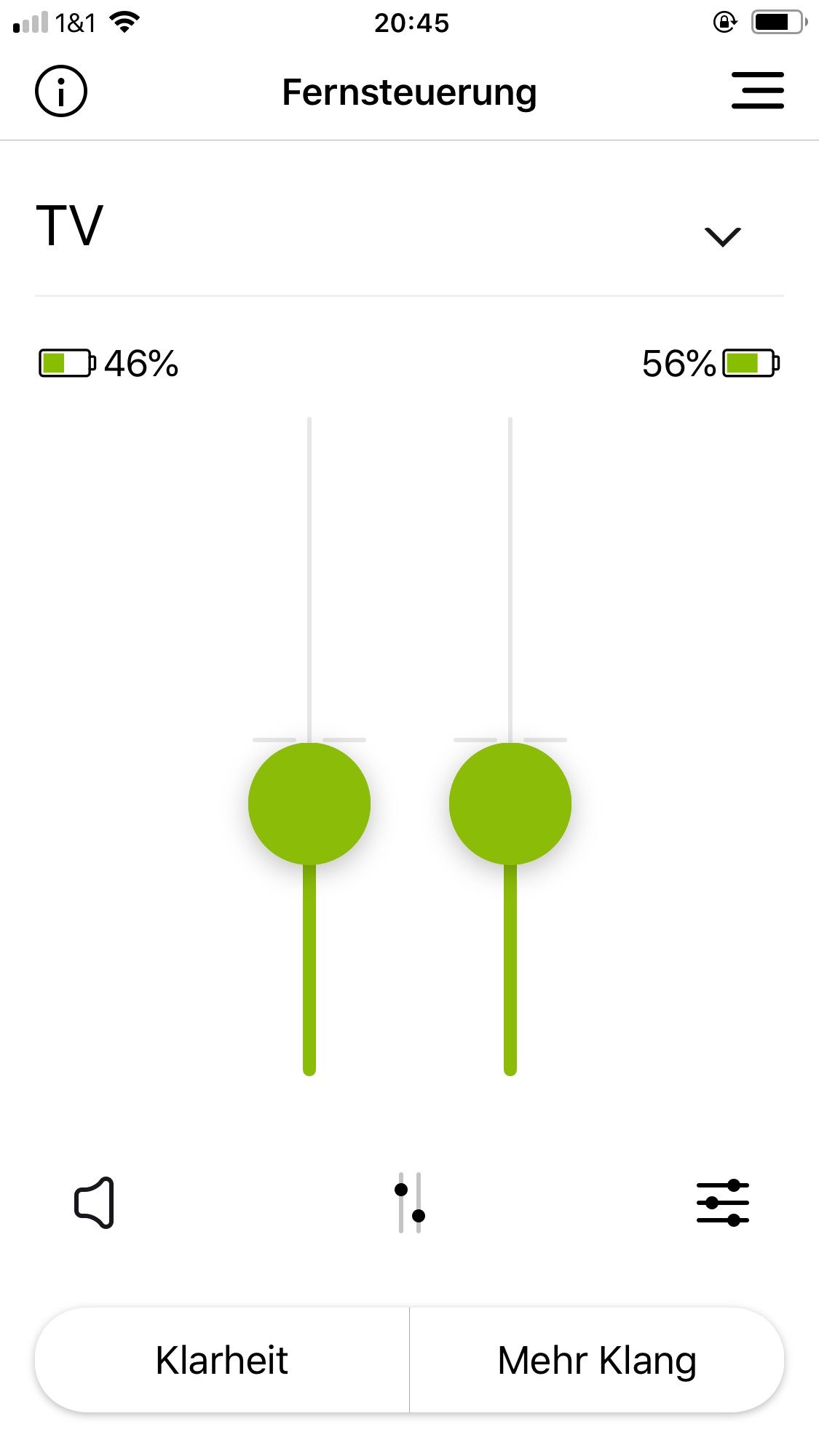

1 godzinę temu, Bartek75 napisał:
Czy wspomniany transmiter (z allegro) da się podłączyć do któregoś z gniazd tak aby pozostali domownicy mogli równolegle słyszeć TV .
No to bida. Wg instrukcji ten TV dysponuje tylko wyjściem coax.
Na portalu znalazłem tylko jeden transmiter, który sie nada:
Zaleta tych oryginalnych transmiterow jest absolutnie pewne bezproblemowe laczenie sie sluchawek z nadajnikiem.
Cena nadajnika 200€ wydaje sie wysoka, ale w porownaniu z sluchawkami (ok. 2000€ za sztuke) wszystko sie relatywizuje.
Phonak ma bardzo dobry wybierany „Setup“ w sluchawkach, podkreslajacy zrozumienie TV

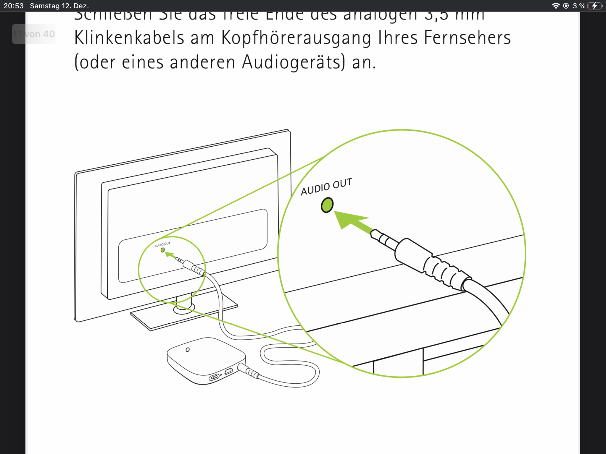

Zaloguj się, aby zobaczyć treść (możliwe logowanie za pomocą ) IMG_0473.thumb.jpg.5c862949a24d2d6679a81f3c3bec0d6f.jpg
BTW. Mozesz tez uzyc wyjscie sluchawkowe
Jest to oczywiście dobra opcja. Tylko wówczas biorąc pod uwagę
2 godziny temu, Bartek75 napisał:
Jak podłączyłem przez wejście słuchawkowe to osoba niedosłysząca bardzo dobrze słyszała TV ale oczywiście nikt poza nią nie słyszał i traciliśmy z nią kontakt ?
potrzebny byłby jeszcze jakiś niedrogi DAC z wejściem coaxialnym.
