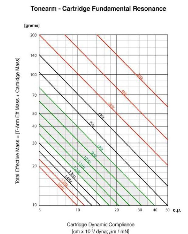

Producent podaje, ze masa efektywna twojego ramienia to 13.5g, jak do tego dodasz ciężar Ortofon Brozne 7.2g, plus 0.5g śrubki, to masa efektywna wyniesie 21,2g, wkładka ma podatność 22, więc rezonans wyniesie 7.5Hz. Źle, za podatna wkładka do tego ramienia
Jeśli będzie to Ortofon Quintet Blue, to masa wyniesie 13.5g + 9g+0.5g= 23g, podatność tej wkładki to 15, więc rezonans wypadnie na 8.5Hz, lepiej, ale nadal bida, za podatna wkładka do tego ramienia.
Aby było optymalnie szukaj takiej wkładki, gdzie masa efektywna ramienia, wraz z wkładką, i podatność wkładki, dadzą rezonans na 10Hz
Dobry byłoby Ortofon Candenza, rezonans wypadnie na 9.5Hz. Najlepszy wybór z tych trzech, ale nie ten budżet
Tabelka do sprawdzenia zależności poniżej
Powodzenia
Powodzenia

Panie podałeś mi jakąś tabelkę, i niby co jak mam z tego wyczytać ? To tak jak ja bym do Ciebie pisał sanskrytem संस्कृतम्.
Jak się znasz to nie wysyłaj mi tabelki tylko napisz konkretne wkładki które si nadadzą do tego gramofonu. Temat nie jest o cymbałach z Pro-Ject tylko o wkładce która ma dobrze grać :)
