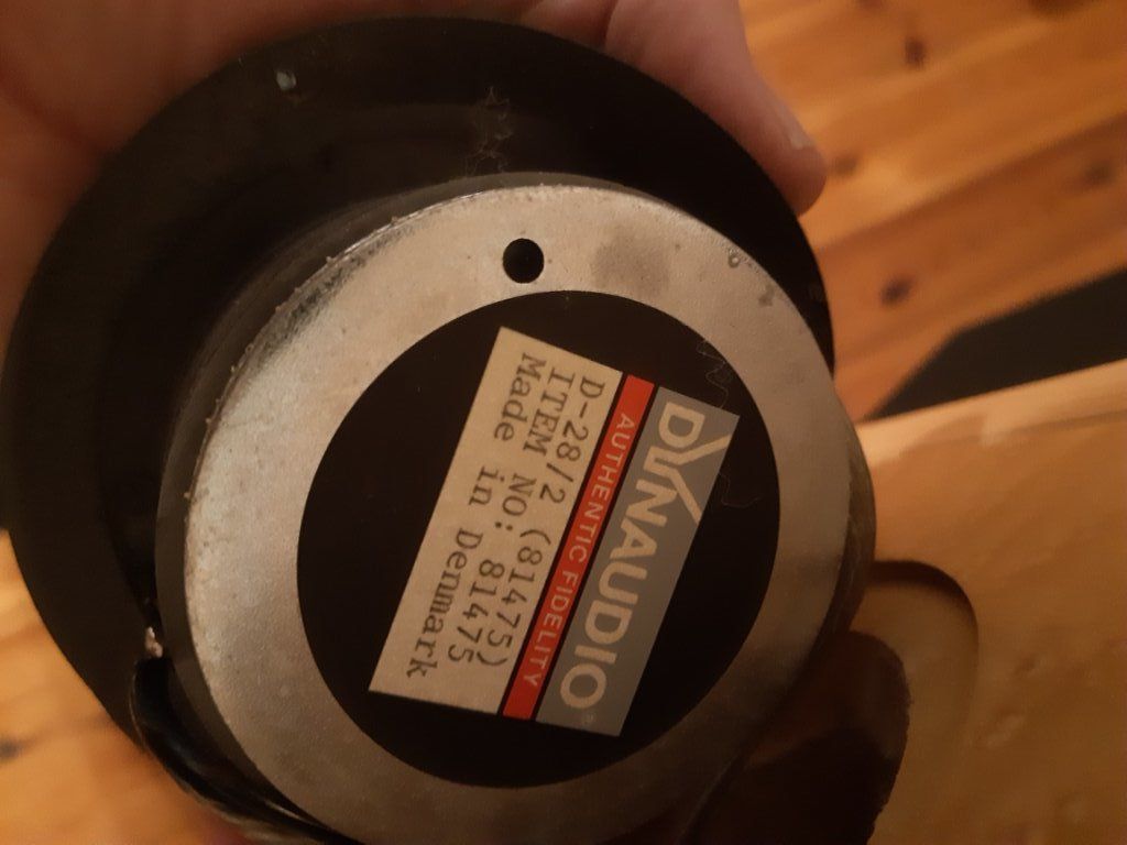

Mam kolejną parę kolumn Dynaudio na stole, i one też mają tweeter oznaczy S\N tak jak D28/2 i D260 czyli 814XXX.
Wnioskuje że D260 ESOTEC są od 816XXX, a wcześniejsze hybrydy D28/2 i D260 poprostu tak były oznaczane, czy to w Audience czy Contour, dopiero wersje D260 816XXX są oznacze jako Esotec.
Widze to też po skuteczności, ten D260 mam wrażenie że gra ciszej bo w towarzystwie dwóch midwooferów nie ma tłumienia szeregowego rezystorem a w innej kolumnie z prawdziwym D260 Esotec, tweeter jest ściszony rezystorem, względem również dwóch midwooferów.
Tak jak midwoofery 17W75 Esotec mają aluminiowe kosze, a tańsze i starsze mają blaszane (nie Esotec)
