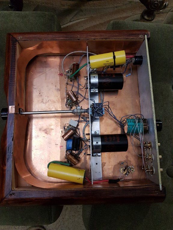

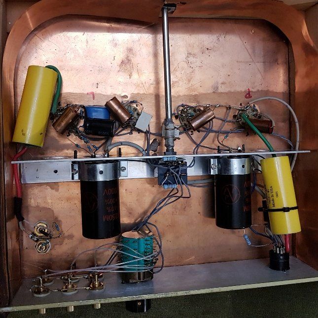

W wolnej chwili strzelę fotkę wnętrza. Pamiętam, że siedzi tam para Hovlandów i SCR. Jeszcze raz dzięki za ostrzeżenie, Witek faktycznie odpisując mi telefonem machnął się, a dzięki Tobie uchroniłem preampa ?
