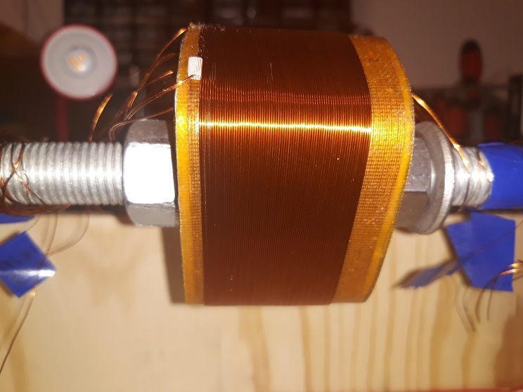

Witam po dłuższej przerwie , udało mi się przewinąć pierwsze trafo z uszkodzonego au 70 , mam też zrobiony projekt jak jest ono nawinięte , wymiary rdzenia itp .Wysłałem projekt do jednej z polskich firm , jest szansa na kopie.

Na zdjęciu przectawiony sposób nawinięcia , ostatnia sekcja na dole kartki jest najbliżej karkasu ,idąc od dołu lecą kolejne sekcje nawinięte jedna na drugiej .Sposób połaczenia widoczny jest jako połączenia kolorowymi kreskami , wszystkie uzwojenia nawijane w tą samą stronę , średnice drutu to pierwotne - 0,18mm , wtórne 0,5mm , średnica kolumny środkowej 11,44cm2
Potrzebujecie coś jeszcze to proszę pisać , np wymiary blaszek czy jak to podłaczyć , pomoge.

Witam , pierwsze trafo nawinięte , sprawdzone , działa poprawnie.
Z złych informacji to jest taka że pierwsze rozebrane trafo ( to według którego był tworzony schemat ) był nie oryginalny , fizycznie wyglądał tak samo jak drugi , jednak był inaczej nawinięty .Efekt końcowy jest taki że musiałem rozwinąć 2 trafo i zrobić kolejny projekt ,muszę stwierdzić że pierwsze trafo różni się dość mocno od drugiego . Po rozmowie z TRAFONICA udało się ustalić że druga szt trafa jest oryginalna . Tym samym wklejony schemat jest nieprawidłowy , udało się nawinąć prawidłowo trafo które działa . Zdjęcia z procesu nawinięcia wkleiłem.

Witam , troszkę czasu zastanawiałem się na tym czy udzielać danych dotyczących traf i niestety postanowiłem tego nie robić z kilku względów. Po pierwsze jest pewna osoba która zarabia na chleb nawijając te trafa ( między innymi reduktorowi który zamówił 2szt) , po drugie włożyłem w to masakryczną ilość czasu i środków. Zdobyłem uszkodzonego au 70 , zrobiłem nawijarkę , projekt na podstawie uszkodzonych traf ,wykonałem kilka szt traf próbnych , na to wszystko wyłożyłem pieniądze i swój czas , trwało to w sumie 6 miesięcy .Mam wykonaną parę klonów oryginalnych transformatorów które grają jak oryginały więc mogę powiedzieć iż jest możliwe ich wykonanie .Jestem tylko zwykłym hobbystą który nie chce zarabiać na produkcji tych traf , ale nie mam też zamiaru zabierać pieniędzy osobą które zajmują się tym profesjonalnie ..... Wykonam całą kopie tego wzmacniacza w ilości 2 szt , jeden dla mnie drugi dla znajomego i projekt zamykam.
Taka mała dygresja , jeśli reduktorowi zależało by na wykonaniu tych kitów pokonał by tą samą drogę co ja + jeden krok- zlecenie wykonania 100 kopi dużej firmie ,a nie zamawiałby 2 szt dla siebie w TRAFONICE na własne potrzeby i tyle. W tych trafach nie ma nic magicznego oprócz bardzo dokładnego nawinięcia i genialnego projektu ,użyte są dość podłe materiały izolacyjne , drut ma bardzo słabą izolacje , rdzenie to zwykłe gówniane blachy.
