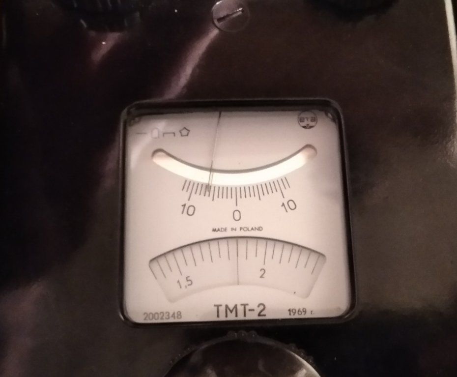

Dzisiaj coś o pomiarze rezystancji.
Zmierzę rezystancję jakiegoś grubego (6mm2) kabla głośnikowego.
Użyję 3 przyrządów:
1. Bardzo przyzwoitego multimetru BM857a.
2. Mostka automatycznego CHY41R.
3. Starego ręcznego mostka thomsona TMT-2.
1. Po skompensowaniu rezystancji przewodów pomiarowych wykonany pomiar:
Wynik: 0,03 oma

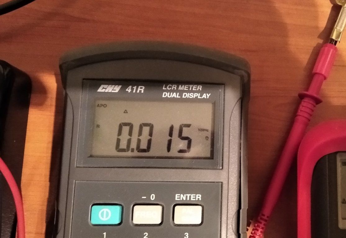

2. Po skompensowaniu rezystancji przewodów wykonany pomiar:
Wynik: 0,015 oma

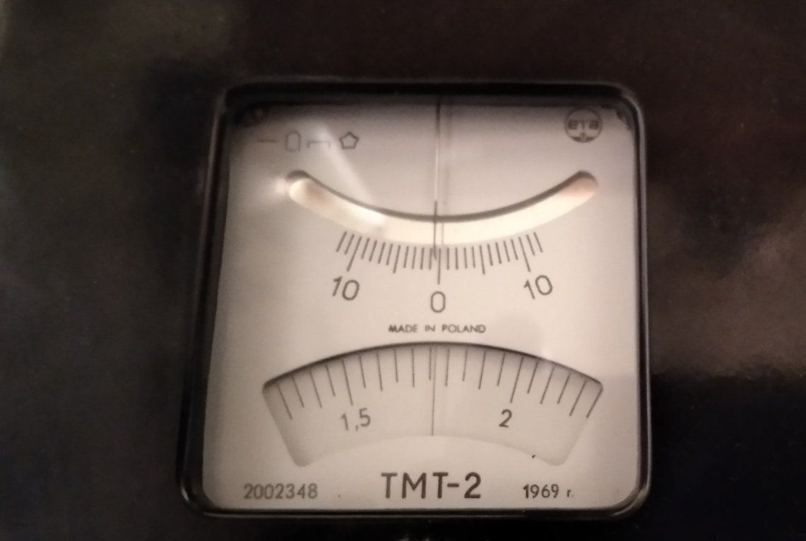

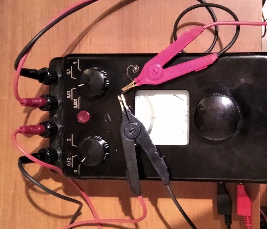

3. Mostek ręczny. Pomiar czteroprzewodowy. W stanie równowagi galwanometru:
Wynik: 17,6 moma (nie widać pokrętła zakresów).
Tu przesunąłem pokrętło o 1 mom aby pokazać jak rozdzielczy jest pomiar:
Widać, że sprawnym okiem można równoważyć mostek z dokładnością (rozdzielczością) co najmniej 0,1 moma.
Rozdzielczość mostka automatycznego: 1 momów.
Rozdzielczość multimetru: 10 momów.
Dodam, że mostek ręczny ma jeszcze zakres niższy (x0,001) i umożliwia pomiar w zakresie od 0,4-6 momów z rozdzielczością 0,01 momów! Można np. mierzyć rezystancję przejścia złączy, przekaźników, przełączników co niebawem tu pokażę.
Mostek TMT-2 da się kupić w granicach do 100zł.
Ważne jest aby pomiar realizować jako 4 przewodowy:
Jeszcze słowo o dokładności.
Mostek ręczny ma dokładność 1% a na najniższym zakresie 0,0001 oma. Jeżeli mamy jakieś rezystory tzw. wzorcowe to odnosząc je do skali możemy z wysoką precyzją (dokładnością) określać mierzone rezystancje.
Podsumowanie:
W zakresie małych rezystancji multimetr nie nadaje się do pomiaru co widać. Mostki automatyczne ko nczą tu swoją rozdzielczość co skutkuje dużymi błędami pomiaru. Jedynie słuszny pozostaje stary poczciwy mostek ręczny.
Warto go mieć w swoim warsztacie.
Zaloguj się, aby zobaczyć treść (możliwe logowanie za pomocą ) Edytowane przez Grzegorz7

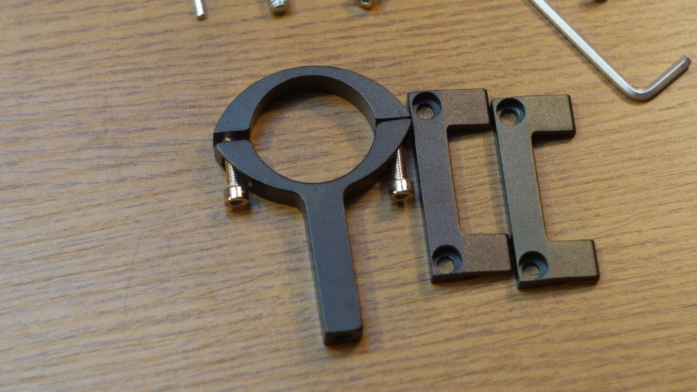

Dzięki Grzegorzu za inspirację co do wykorzystania biurkowego mocowania do monitorów. Zakupiłem jednak zwykłe najtańsze dwuprzegubowe (bo są też krótkie) ramię do monitora Gembird, bez amortyzatora. Do tego zamówiłem dwa aluminiowe mocowania do smartfonów do kierownicy roweru - uwaga - kierownice mają średnicę 32mm, obiektyw ma 37 mm - trzeba to potem sprytnie do siebie  dopasować. Reszta potrzebnych blach i śrubek - z odzysku, monitor VGA z odzysku, plus resztki folii samoprzylepnej z Mrówki do oklejenia.
Jeden wieczór DIY, wiercenia, szlifowania, piłowania - i mogę od dzisiaj zacząć w końcu bawić się fajnym mikroskopem, mam na czym w końcu go powiesić do oglądania cudów z SMD. Wiem, druciarstwo do kwadratu, ale... jak kiedyś wygram w totka to kupię normalny statyw do takiego mikroskopu. Obiektyw x100 to ok. 9cm od PCB, więc albo znajdę soczewkę Barlowa, co pozwoli mi podnieść kamerkę, albo przyjdą z Chin dekielki do starych obiektywów, więc wtedy skleję sobie inny obiektyw do tej kamerki, co pozwoli zwiększyć odległość kamera - pcb.

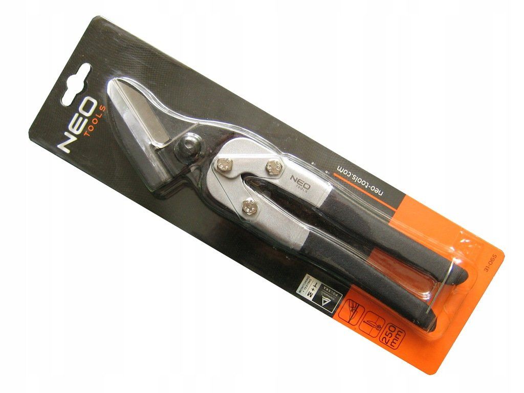

Z narzędzi warsztatowych  - dla kogoś kto robi własne prasowanki z laminatu - polecam nożyce do laminatu, które dają radę. Przeczytałem recenzję i kupiłem - tną laminat jak gruby brystol i to był strzał w przysłowiową 10-tkę:

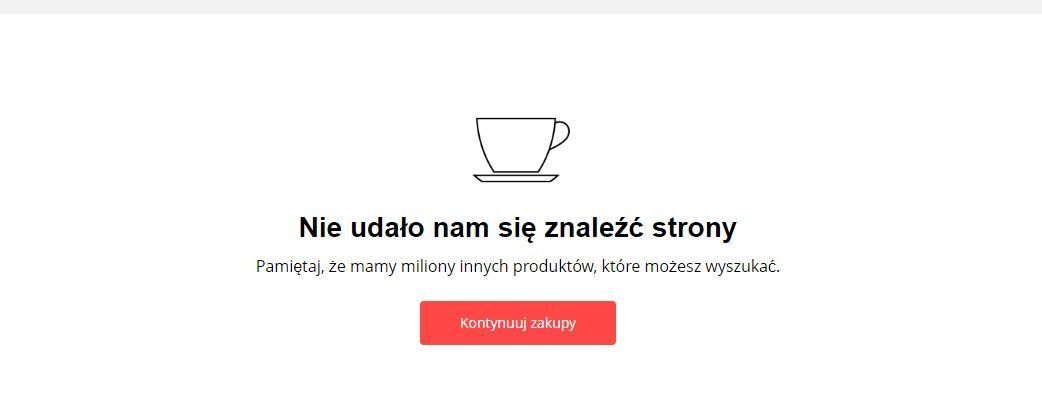

Cholerny aliexpress:

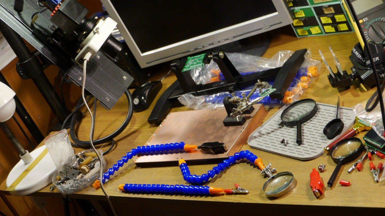

Mają tę zaletę, że można kupić do nich do środka kabel od instalacji elektrycznej, wyjąć miedziany drut, by do niego później przylutować/przymocować cokolwiek - od krokodylka po wentylatorek czy lupę.
Jedyna wada - są trochę duże, ale się gną nawet bez drutu w środku, zachowując kształt wygięcia ....
Jak ktoś nie jest estetą, zawsze może kupić 3-żyłowy drut instalacyjny 1.5, wyjąć druty w izolacji. Wszystkie 3 końcówki drutów umieszcza się przykręcone razem w imadle. Druty się wyprostowuje i naciąga mocno, przeciwne trzy końce mocuje się w wolnoobrotowej wkrętarce. Trzymając je mocno naciągnięte, uruchamiamy na sekundy wkrętarkę, powstaje ładnie skręcona wiązka z której odcinamy potrzebne długości, dolutowujemy krokodylki czy cokolwiek co potrzeba.... Jeśli użyjemy cienkich drutów miedzianych, można je wprowadzić w środek zakupionych okrągłych sznurowadeł, by było ładnie - całość połączeń wykańczają rurki termokurczliwe - i mamy produkt z Chin. ?
Na portalu można kupić za niewielkie pieniądze laminaty i ich odrzuty produkcyjne i z nich najtaniej zrobić sobie taflę blatu:
Od biedy można też kupić w markecie niestety dziurkowaną łatę do łączenia ze sobą krokwi drewnianych - to kawał blachy.
Na portalu aukcyjnym można kupić blachę stalową grubą 3mm czy 4 mm na wymiar, niestety cena z transportem już jest słaba - ok 6 zł/ dm kw plus transport.
A potem można pokombinować z DIY stoliczkiem za grosze - właśnie się nad tym pochylam, by lupę móc ustawiać wygodniej...
