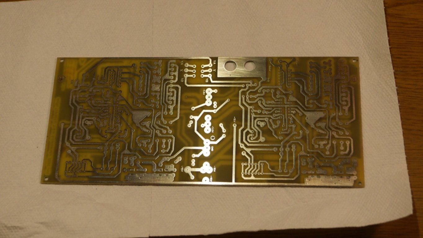

Dzisiaj musiałem zrobić kilka przejściówek z SMD m.in. SOT23-5 na DIP.
Wytrawiłem i chciałem pocynować.
Preparat do cynowania bezprądowego do wyrzucenia. Rozpuszczony przed dwoma tygodniami nie nadaje się do użytku.
Śmierdział normalnie ale nie cynował.
Wyciągnąłem garnek, stop Lichtenberga, narzędzia...
Chwila i jest.
Na zdjęciu efekt.
Od razu powiem, że te nierówności to nie podtrawienia tylko smugi jak ściągałem nadmiar stopu packą.
Sam druk wygląda dobrze.
Nie dajcie się nabrać na preparaty do cynowania, obecnie jakieś buble sprzedają.
kalafonia rozpuszczona w spirytusie , cyna na szerokim grocie , mycie . Odrobina pracy , ale nie znika w czasie lutowania
Edytowane przez artw

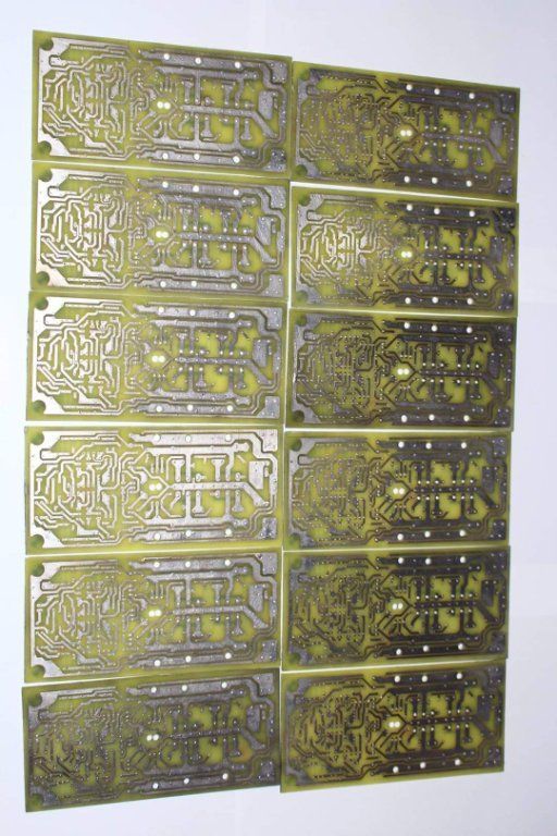

Przykład z płytką jaką robiłem:
Zdjęcie 1 - plastikową kartą naniosłem jak najbardziej cienką wartwę pasty Unifix3 na oczyszczoną powierzchnię laminatu szklanego. Pasta jest mokra i błyszczy.
Zdjęcie 2 - hot ustawiony na ok. 450 stopni - suszę pastę uważając, by nie przypalić stołu ?, rysuję końcówką hota jak w zeszycie linie z góry na dół i zmieniam kierunek - tak ze 2 cm od powierzchni, i tak przez ok. 8 min., aż pasta zaczyna przypominać suchy beton - jak na zdjęciu - byle tylko jej nie skrystalizować do postaci cyny.
Idziemy z płytką pod wodę i miękką szczoteczką zmywamy bez problemu suchą wierzchnią warstwę z pasty.
Zdjęcie 3 - efekt pocynowania po myciu w wodzie i wytarciu. Ja powtarzam ten proces kilka razy dla uzyskania grubszej warstwy cyny na miedzi. Jak ktoś esteta - na koniec można delikatnie przepolerować pastą polerską lub najdrobniejszym papierem wodnym - ale delikatnie, by nie zetrzeć nowej dość cienkiej warstwy cyny. Na koniec - maluję warstwę rozpuszczonej kalafonii i też delikatnie suszę hotem, by nie czekać jak kiedyś kilku dni na wyschnięcie. Lutuje się bezproblemowo, a cyna później nie utlenia się, fajnie wygląda jak miedź nie jest porysowana od papieru ściernego, a wypolerowana na lustro przed całym procesem.
Znalazłem na YT filmik z podobną do mojej metody cynowania ale z opalarką - podobnie jest cynowana płytka, ale nie polecam pędzelka do nanoszenia pasty - bo się ponad połowę tak naniesionej warstwy marnuje - karta płatnicza jest lepsza dla uzyskania cienkiej równej warstwy na powierzchni - a można użyć posiadanej, bo bez problemu pasta zmywa się pod wodą, więc użytą tak kartę można bez problemu pomyć.
