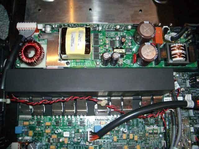

Co do zasilaczy impulsowych, to ja staję w ich obronie. Dobrze zaprojektowany i wykonany zasilacz impulsowy zawsze będzie lepszy od zasilacza liniowego, o stratach itp. nie wspominając. Z symulacji Borysa natomiast widać, że sama końcówka mocy do najlepszych nie należy. Tranzystory wyjściowe pracują w nędznej klasie C, tam nie ma żadnego biasu.
Tutaj tak naprawde jest wiele ukrytych faktow o ktorych sie nie wspomina. Najczesciej stosowane zasilacze impuloswe stosowane a audio nie sa stabilizowane - ma to pewne swoje zalety, jednakze nalezy pamietac ze na wyjscie takiego zasilacza impulsowego pcha nam sie HF ripple (oczywiscie fajnie wyfiltrowany filtrem wyjsciowym), pcha sie nam ripple 100Hz oraz pcha sie nam komponent AC z obciazonego raila zasilania.
Zasilacze impulsowe stabilizowane, ktore spotykalem na swojej drodze posiadaly stabilizacje podpieta pod jednego z symetrycznych raili. To tez nie jest idealne rozwiazanie, o ile komponent AC zdjety z stabilizowanego raila wyglada w miare fajnie to juz komponent AC zdjety z niestabilizowanego raila wygladal raczej slabo. Wszedzie sa jakies kompromisy, o ktorych producent nas nie bedzie informowal.
Ja jak bym robil jeszcze kiedys jakis zasilacz impulsowy to raczej zrobil bym stabilizacje posrednia na uzwojeniu pomocniczym, bez wylazenia na strone wtorna. Dynamika zasilacza powinna byc dobra, 100Hz wyfiltrowane, obciazalnosc symetryczna tez dobra.
Zalecam analizę pomiarów wzmacniaczy z różnymi zasilaczami w tym impulsowymi na ASR, np. taki wzmacniacz klasy AB z zasilaniem impulsowym jak ten w linku niżej. Można pooglądać sobie na analizatorze spektrum co wnoszą takie zasilacze, zarówno bardzo dobre jak i te gorsze. Może wtedy część legend głoszonych na tym forum o zasilaniu impulsowym zniknie:

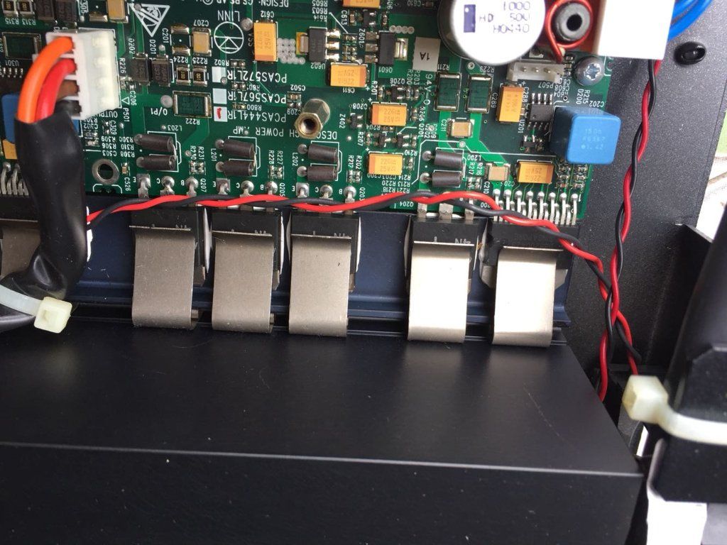

Koledzy Linn wykorzystuje swój patent , gdzie cewki emiterowe mają ogromne znaczenie w redukcji zniekształceń i poprawy pracy tego układu. Do tego dobre zasilanie i elementy   i  przemyślana konstrukcja i gra.
a mnie najbardziej interesuje ten wariant , czyli po 2 pary tranzystorów mocy na kanał ?
Zaloguj się, aby zobaczyć treść (możliwe logowanie za pomocą ) Edytowane przez Bogdan
Masz tu swój hi-end :
Ten układa powoduje tylko wzrost zniekształceń jak się aktywuje już koło ~3W . To że patent jest to nie znaczy automatycznie, że rozwiązanie jest dobre.
