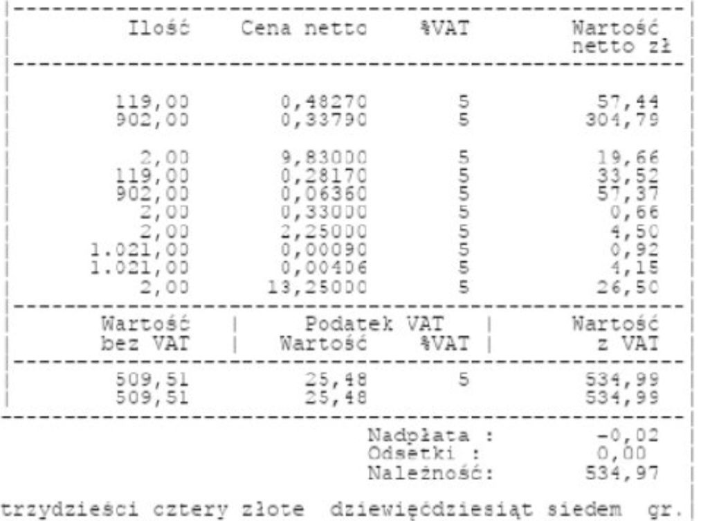

5 godzin temu, Zbig napisał:
A jakie masz stawki noc / dzień w tej taryfie?
Dokładnie,  to mam taryfę G 12 W .
Kilowatogodzina dzienna 0,49 zł. , natomiast nocna 0.34 zł plus 5 procent VAT
Piotr
Czyli razem z dystrybucją ile wychodzi brutto za 1kWh dzień / noc?
Piotr
