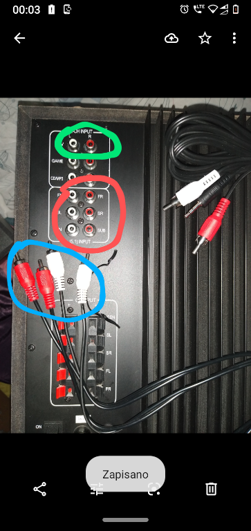

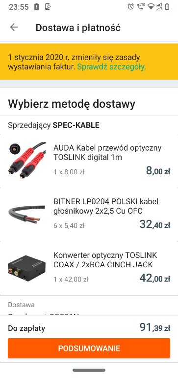

Oo dziekuje serdecznie za tak dobre wyjaśnienie. Jeszcze dopytam by mieć pewnosc. Czy ten zestaw będzie ok ? (Zależy mi by podpiąć konwerter pod USB.) I czy te kable które już mam zaznaczone na niebiesko będą ok? Podłączam je do konwertera i do kina pod wejścia oznaczone na zielono. A z tymi wejściami  na czerwono nic nie robię.?

W linku gdzie jest konwerter to już jest zestaw tam jest optyczny przewód już. Chodzi o kable 2xChinch-2xChinch
Tak dokładnie tam gdzie zielone to tam podpinamy 2chnich-2chinch kabel.
Czyli od początku
Telewizor wyjście optyczne do konwertera kablem optycznym- konwerter łączymy z kinem domowym kablem 2Chinch-2Chinch pod zielone wyjście kina domowego TV
Jeśli chodzi o USB, jeśli tv nie posiada wejścia USB i KD to na bank nie wykorzystamy urządzenia USB.

Kabel 2xrca 2xrca mam. Wejście USB w tv mam takie usb 5v 0,5a i USB HDD 5v/1a

Faktycznie przeoczyłem to. Zamiast 2.0 konwertera lepszy by był 5.1
Coś takiego toslink 5.1 faktycznie i zamiast wpinać się pod zielony to pod czerwone tylko 5chinch przewodów potrzeba
Pytanie było o kino domowe a zdjęcie pokazuje subwoofer , który tak naprawdę nie jest kinem domowym .
Normalny sub nie ma takich wejść ja na zdjęciu .
Zgaduje że to zestaw komputerowy ?
Tylko to jest 200 złotych a za 300  złotych można mieć używane ''kino z jednego pudełka''  dla tego napisałem że nie warto jak podawałem link do tego 5.1  ,i obejdzie się bez cudowania wydawanie więcej jak 50 zł jest bez sensu
Sent from my SM-G960F using Tapatalk
Miałem kino domowe Panasonic i miało wzmacniacz w subie. Z suba w ogóle szedł jakiś dziwny wielopinowy kabel do odtwarzacza. Odtwarzacz DVD był bez tego suba niedziałający. Także są takie dziwne rozwiązania w gotowych zestawach KD czy komputerowych. Ale to nie powód żeby ich kategorycznie nie używać. To są takie... "Kina domowe" ?
Tak to prawda nie dużo więcej niż konwerter 5.1 kosztowały mnie głośniki także wybiorę to pierwsze rozwiązanie ?
