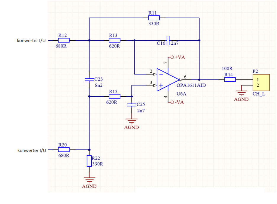

Przetwornik będący tematem wiodącym tego wątku jak zapewne wiemy nie używa SPDIF, konwertera USB/I2S czy czegoś tam innego. Zgodnie z założeniem napędzamy DAC bezpośrednio przez I2S i na tym etapie (gotowa konstrukcja) nie bardzo da się to zmienić. Przetwornik PCM1794A jest zasilany tak jak to zostało opisane na poprzedniej stronie wątku. Sygnały prądowe obu kanałów są konwertowane na sygnały napięciowe w konwerterach I/U zbudowanych na bardzo dobrych wzmacniaczach operacyjnych OPA1612. Topologia konwerterów jest bardzo typowa i w zasadzie tyle o niej można powiedzieć. Nie stosowałem tu jakichś wyszukanych elementów: rezystory o tolerancji 1% metalizowane w obudowie SMD 1206, kondensatory polipropylenowe 2,5% WIMA.
Podobnie jest z desymetryzatorem i filtrem dolnoprzepustowym. Zrealizowany jest a oparciu o wzmacniacz OPA1611, a jego topologia jest typowa i zaczerpnięta z dokumentacji wzmacniaczy OPA1611/12. Elementy jak poprzednio: rezystory metalizowane 1206 1%, kondensatory MKT 2,5% (część dobieranych).
Jeżeli ktoś się czuje rozczarowany takim potraktowaniem tego fragmentu przetwornika pragnę donieść, że jest to bardzo dobry układ i działa wyśmienicie. Wiem że jednak wielu to nie przekona bo OPAMP'ty to samo zło. Układ ma możliwość odłączenia sygnałów prądowych z wyjścia PCM1794A od układu konwerterów na płytce i podłączenia dowolnego zewnętrznego układu na lampach, tranzystorach innych opampach czy przekaźnikach :-).  Sygnały prądowe są dołączane do dwurzędowej listwy goldpinów i poprzez zworki podawane na układy I/U na płytce. Wystarczy rozewrzeć zworki i mamy możliwość bezproblemowego podłączania sygnałów prądowych do swoich zewnętrznych układów.

53 minuty temu, tomek_j napisał:
... bo OPAMP'ty to samo zło ...
Nie nie samo zło ?, ale buforek (nawet) opampowy przydałby się na wyjściu. ?
No chyba, że już gerbery zostały wygenerowane.
Edytowane przez Waldi_06
Wygenerowane. Buforek mam zawsze w preampie.

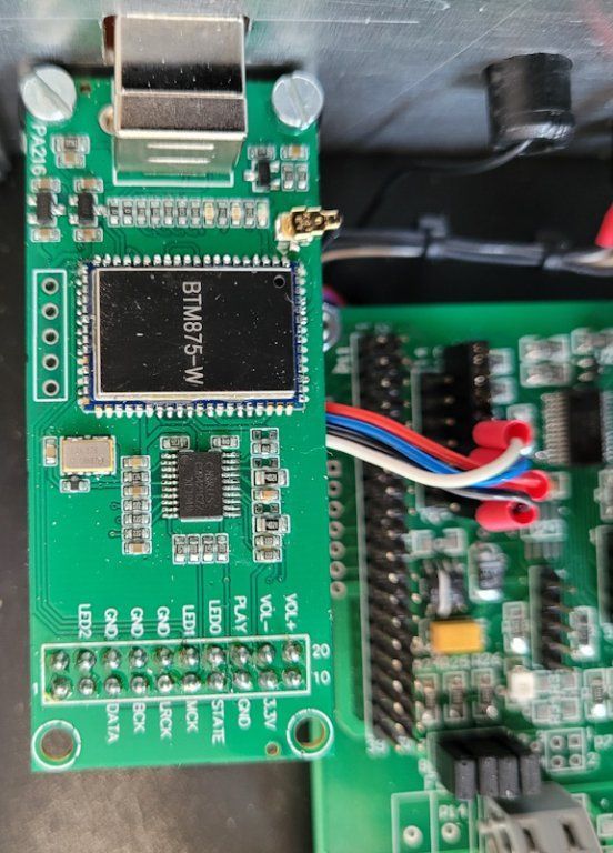

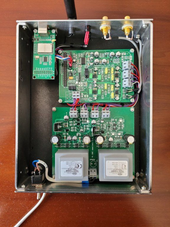

DAC gra i ma się bardzo dobrze. Miałem drugi komplet płytek,  na który był chętny ale w końcu sie nie odezwał. Zmontowałem je i powstał DAC, w którym głównym źródłem sygnału jest łącze bluetooth 5.0 i dodatkowo USB. Dlaczego bluetooth? Głównie do słuchania strumieniowego ze smartfona: Spotify, radia357, radia Nowy Świat, You Tube itp. Docelowo może Tidal, lub cos podobnego.
Spotify jest świetne do niezobowiązującego słuchania i do tego jakość jest dla mnie wystarczająca. Można dyskutować, czy taki lepszy w założeniu DAC jest  tu potrzebny, ale konstrukcja miała byc w założeniu bardziej uniwesalna niż tylko do MP3. Dlatego zastosowałem chiński moduł bluetooth PA216 oparty o chip CSR8675, a jego soft obsługuje  SBC / AAC / aptx/ Aptx-ll/aptx HD / LDAC. LDAC wspiera odtwarzanie sygnału 24bity /96kHz. W moduł wbudowano konwerter czestotliwości próbkowania CS8421. Wyjście I2S o stałej Fs= 96kHz jest taktowane wbudowanym oscylatorem kwarcowym. Jest tu sygnał MCLK, więc nie jest potrzebny układ PLL do generowania MCLK z BCK i nie został tu wlutowany. Jak wspomiałem moduł ma tez wejście USB, ale sygnał wejściowy może mieć 16 bitów 48kHz max- Amanero to nie jest, ale ja nie mam i nie używam plików nadpróbkowanych i dla mnie nie jest to żaden problem.
Jak to działa? Bardzo dobrze, moduł się szybko paruje ze smartfonem, nie ma żadnych problemów z odtwarzaniem. Podobnie przez USB, przy dobrej jakości nagrań jest tak jak z odtwarzacza CD, albo z RPi, czyli bardzo dobrze. Wczoraj na zmianę przez bluetooh i przez USB został odsłuchany ( z przerwami) polski top radia357 i było ok.

bluetooth? Nie mam, kupiłem jedną do testów
Zaloguj się, aby zobaczyć treść (możliwe logowanie za pomocą ) . Mam zamiar wykorzystać też moduł Microchipa BM64 ale na razie nie jest dostępny.

Płytkę daca, zrobiłbym daca słuchawkowego
Aha, że by te wszsytkie fajne rzeczy się działy przez Bluetooth to porócz dobrego modułu przy DAC smartfon musi wspierać te nowoczesne technologie, żeby można było przesyłać strumienie audio wysokiej jakości. Po pierwsze powinno  to być przynajmniej Bluetooth 5.0. Potem w specyfikacji samrtfona trzeba sprawdzić jakie ma profile i jakie wspiera kodeki. Mój  smartfon Samsunga w profilu A2DP wpiera większośc kodeków z listy modułu, a chyba dobiera je sobie do uzywanej aplikacji. Dla Soptify włacza aptx. Najlepszy kodek LDAC jest implementowany głównie w smartfonach SONY. Aptx - to chińskie kodeki, AAC to kodek Apple. Także Tidal przez Bluetooth to przynajmniej LDAC, a i tak bedzie to mniejsza przepływność niż to co można uzyskać przy połaczeniu przewodowym. Inne kodeki - działać będzie, ale szkoda sobie głowy zawracać, lepiej uzywac Spotify

Niestety miałem tylko 2 komplety płytek DAC-zasilacz.
