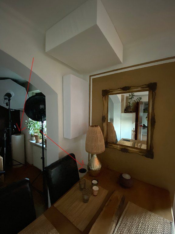

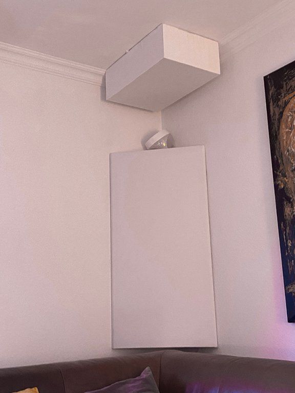

Ja mam bardzo podobnie, ale poszedłem w korektę długości czasu pogłosu, mam dwie tuby Helmholtz w miarę duże i strojone dla mnie pod częstotliwość, praktycznie nie ruszają rezonansu, miałem aktywny bass trap, tez nic nie drgnęło
Bas sie pewnie zbiera na przedniej i tylnej ścianie, dlatego trzeba zrobić ramy (sufit ściany) pochłaniania w tych polach
zdjęcia nie oddają wielkości dlatego dodałem wymiar
a to tylko na suficie, w sumie zbiłem tylko parę dB a le na pogłosie polowe
prawdopodobnie gdybym użył tyle Helmhotz-ow to zbiłbym więcej rezonansu, trzeba ich sporo użyć aby mieć efekt

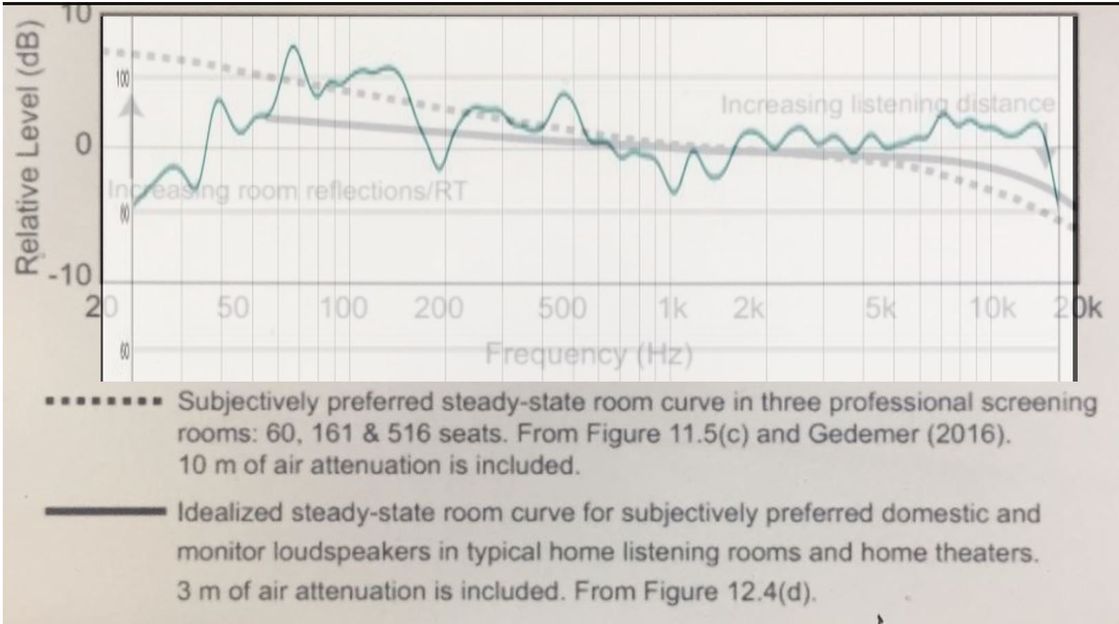

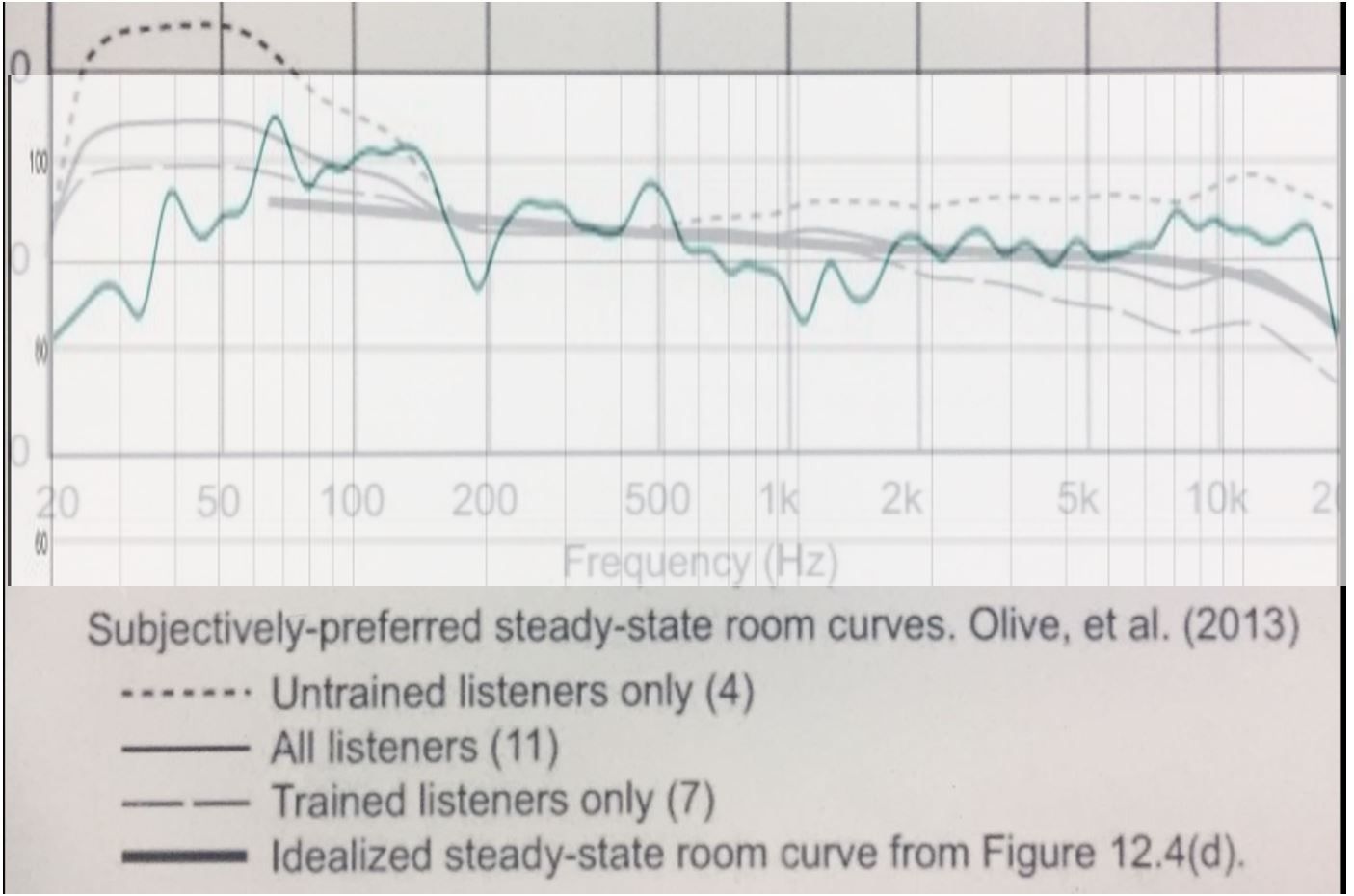

Podam jeszcze przykład, robiłem u gościa pomiar,
w tym miejscu w miarę liniowo a dla ucha słabo
Nie dziwota, brak basu ponizej 70Hz, to brzmi cienko i anemicznie.
Lekkie pdbicie wysokich jest dobre dla emerytow ?

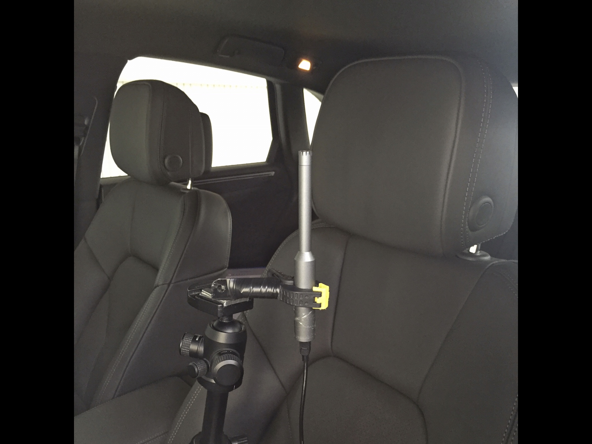

Czyli w skrocie, zrob dwa pomiary w miejscu odsluchu nad fotelem (mikrofon pionowo i poziomo) przed adaptacja i dwa identyczne po adaptacji (czyli po wstawieniu pulapek). A katy i charczenie zapomnij. Decydujace o strojeniu sa te pierwsze dwa pomiary.
Co ewentualnie mozesz dodatkowo zrobic (ale to jest interesujace dla czestotliwosci niz najnizszy bas), to przeprowadzic kilka pomiarow wokol „glowy“ np w odstepie co 30, 40 cm, a potem wynik tych pomiarow usrednic (to jest gotowa funkcja w REW). W ten sposob zredukujesz wplyw odbic specyficznych dla roznych odleglosci glowy od scian i specyficznych dla roznych czestotliwosci
Na poczatku uzywalem ustawienie pionowe, a teraz (po wyprobowaniu wielu roznych wariantow) tylko pojedyncze poziome

Auto tez „poprawiales“. W aucie tez robisz pomiary „pionowo“
