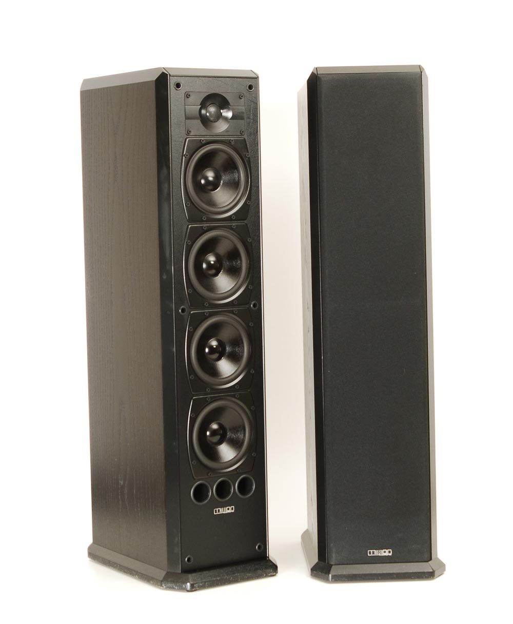

dawno, dawno temu, to byl jeden z najlepszych zaplacalnych zestawow, jakie mozna bylo kupic: Mission 753
Mimo 4 basowcow tylko 2-drozny

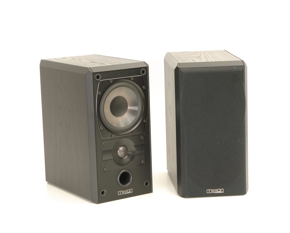

IMG_0739.thumb.jpg.4ca4125e61d47b5ba069ddc76464ec50.jpga gdybym mial kupowac tanie uzywane monitory, to wybram bym mlodszego brata 751

niezapomne tej prezentacji do konca zycia. W Koloni w Saturnie. Topowy Pre/Power DAC/Transport Accuphase i te dwa mikrusy. Wszysc pytali i sorawdzali, gdzie sa ukryte te „prawdziwe“ glosniki, bo to nie moga grac te Mission
