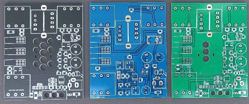

W kwestii owalnych otworów to mam doświadczenia z krajowymi producentami (nie da się za tyle) i chińczykami (nie ma w ogóle problemu).
Chińczycy bez dopłat robią różne kolorki (nie wiem, czy wszyscy, jlcpcb na pewno) i bardzo ładne i bardzo tanie płytki wychodzą.

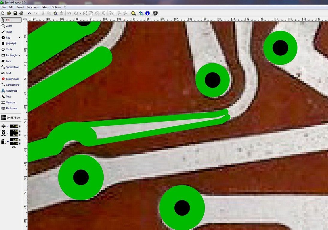

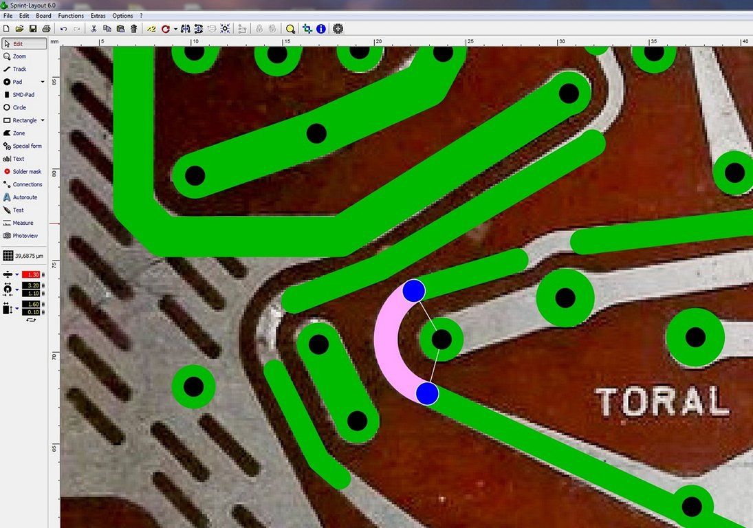

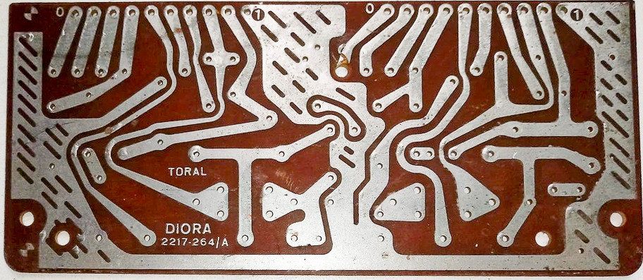

Przemak czy da się w tym programie zrobić ścieżki jak w starym sprzęcie?
Chodzi mi o takie coś z takim tym...
Takie ładne zabytkowe łuki z zaokrągleniami, pogrubieniami i zwężeniami można ładnie rysować ręcznie w programie Sprint Layout. Wymaga to czasem stworzenia sobie na samym początku katalogu makro o nazwie np. HISTORICAL, gdzie umieszczasz definiowane przez siebie ścieżki fragmentów rysowanych okręgów czy przewężeń. Program ten ma bowiem możliwość rysowania ścieżek w postaci okręgów o dowolnej grubości ścieżek i o dowolnym kącie łuku. Jak zbudujesz sobie bibliotekę makro łuków podstawowych, to potem możesz bardzo dokładnie sklonować każdą zabytkową PCB - wymaga to tylko nieco większej pracy z wyborem gładkiego zakrętasa. Niektórzy w taki sposób rysują w tym programie np. swoje logo, by umieszczać na płytce - jako makro element. Na tym filmie masz przykład rysowania po łuku, dla czerwonej warstwy opisowej, ale równie dobrze możesz tak rysować ścieżki na dowolnej warstwie - w dodatku ten program jest genialny w sensie ułatwień w klonowaniu dowolnej płytki PCB - i jest relatywnie tani:
Rzeczywiście ciekawy program...i niedrogi.Rozeznam się w temacie.

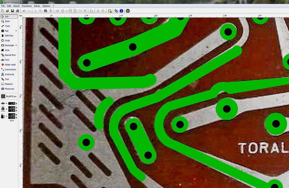

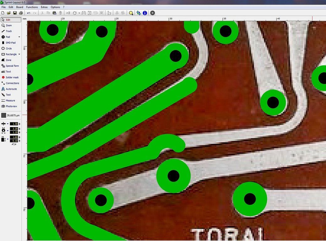

Ok tak zrobię.Przed chwilą znalazłem w targecie specjalną funkcję-create a slider track dzięki której można robić wywijasy,ale jest to trochę na innej zasadzie jak w Sprincie.Tutaj ustawiasz kąt,grubość,średnicę i automatycznie wyskakuje okrąg z setkami punktów dookoła (na filmie w Spiricie punkty te wyznaczane były ręcznie).Tutaj ręcznie te punkty trzeba poprzestawiać żeby dały żądaną krzywiznę-równie żmudna robota.
Brnę dalej w tym programie,ale ścieżki jak w sprzęcie vintage chyba sobie odpuszczę.
Tak, żmudna robota, chyba że zrobisz sobie sam całą bibliotekę łuków ze ścieżkami o różnych grubościach i kątach - wtedy używasz ich niczym pieczątki.
Najpierw bierzesz takie zdjęcie z perspektywą i je prostujesz w jakimś lepszym programie dla fotografów - fotograf ma zawsze opcje korekcji zniekształceń obiektywu. Zapisujesz jako plik BMP. Wczytujesz, ustalasz rozmiar płytki skalując ją. Potem zaczynasz od postawienia punktów lutowniczych, potem kładziesz proste odcinki. Potem te proste odcinki łączysz łukami  -  jak nie masz biblioteki, stawiasz koło, redukujesz je do łuku, też masz sporo parametrów którymi możesz je wyginać - ręcznie ale całkiem łatwo je sobie rysujesz.  ?
A propos tych starych projektów. Są robione ręcznie.
Powielając nie ma potrzeby tak punkt w punkt powielać ścieżek i poligonów. Np. nie potrzeba rozszerzać ścieżki dochodzącej do pada z otworem.
Natomiast trzeba zwrócić uwagę na detale. Np. na ostatniej fotce:
