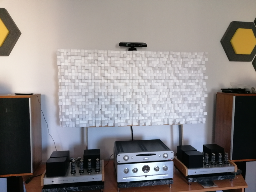

No ja to rozwiązałem w ten sposób - różnica minimalna ( ale na +) - jako ,że powierzchnia paneli to ok 1m2. Wokal minimalnie wyraźniejszy i minimalne pogłębienie sceny .
Niestety w jednym poście nie chciało dodać 2 zdjęć.

Stawiam go na podpórce samoróbce tuż przed TV. Czy warto bez pomiarów? Nie wiem , panel wykonałem sam - tak więc koszty zerowe , efekt minimalny. Dużo więcej dało zmniejszenie pogłosu - też bez pomiarów - ale to ma grać dla mnie a nie dla publiczności. Ja jestem zadowolony. Eksperymentów ciąg dalszy ....

Efekt minimalny, bo szczerze mówiąc przy tym ustawieniu kolumn to jest fatalny pomysł żeby dawać tam dyfuzory. Kąt padania fali na nie to jakieś 10 stopni, czyli dyfuzor działa na jakieś 5% możliwości.... jakbys dał pochłaniacz to ma to więcej sensu. Albo wysuń kolumny do przodu.
Adaptację warto zacząć na etapie remontu, ja wykańczając swoje mieszkanie od razu zamontowałem sufit akustyczny na całym salonie. Później... po co robić kolejny remont. A takie ustroje są stosunkowo tanie

Bartek - wydajesz opinię na podstawie fragmentu zdjęcia - te Tandbergi nie grają w systemie - powinieneś zobaczyć całość by odnieść się do zagadnienia - nie ujmując Tobie - zapewne jesteś fachowcem . Grają 'te przy dywanie'  ;D
Jakby Cię interesowało - to od ściany tylnej mam 115 cm a od bocznych po 105 cm .
https://www.audiostereo.pl/topic/151288-stereo-telewizor/#findComment-4938000
no cóż... wydałem opinię na podstawie tego co widziałem, a widziałem tylko te kolumny po bokach. Tych drugich nie było na zdjęciu
W dalszym ciągu moja opinia jest aktualna, bo jeśli rozważymy dyfuzory na telewizorze - to nawet te kolumny przy dywanie są do nich pod dużym kątem, jakieś 60 stopni pewnie. Więc dyfuzor działa na ok. 30%. W dalszym ciągu słabo, jakby były bezpośrednio za kolumnami - a najlepiej na wprost, przed nimi, to by działały na 90-100%. Wykres jak to wygląda w załączniku, zależność kąta padania fali na skuteczność rozpraszania

Na  wprost przed kolumnami nie mam możliwości - z tyłu za miejscem odsłuchu jest dokładnie 200 cm do tylnej ściany . Ido tego  2 okna rozmieszczone symetrycznie, po drodze stół i krzesła. Co do umieszczenia ich za kolumnami to jest to niedaleka przyszłość ( ok 2 tygodni ) - tworzą się nowe ustroje a do tego jedna para kolumn ( te białe) idą na sprzedaż . Więc cała zabawa z akustyką zaczyna się od nowa .

jeżeli nic nie stanie na drodze propagacji dźwięku... to ja bym próbował tej tylnej ściany. Jeżeli masz dwie prawe ręce to skombinujesz sobie jakieś stojaki, a 200 cm to świetna odległość od dyfuzorów

Nie wiem , czy to ma znaczenie - ale na cała tylna  ściana na czas słuchania jest zakryta grubymi zasłonami .
W sumie mógłbym w miejscu okien ( 110 x 170 ) wstawić 2 takie dyfuzorki - tylko póki co to miejsce odsłuchu jest na kanapie - podstawiałem w jej miejsce fotel  ( a nawet 2 - bo żona aktywnie uczestniczy w tych zmianach - w pozytywnym sensie - WAŻ >100% ) i wtedy wszystko zmienia się na niekorzyść.
Dla mnie oznacza to ,że obecne ustawienie jest optymalne - każda zmiana mebla lub jego pozycji = gorzej itd itd. To samo z pozycją kolumn .
Co nie zmienia faktu ,że w wolnej chwili coś "wydłubię" i popróbuję.
