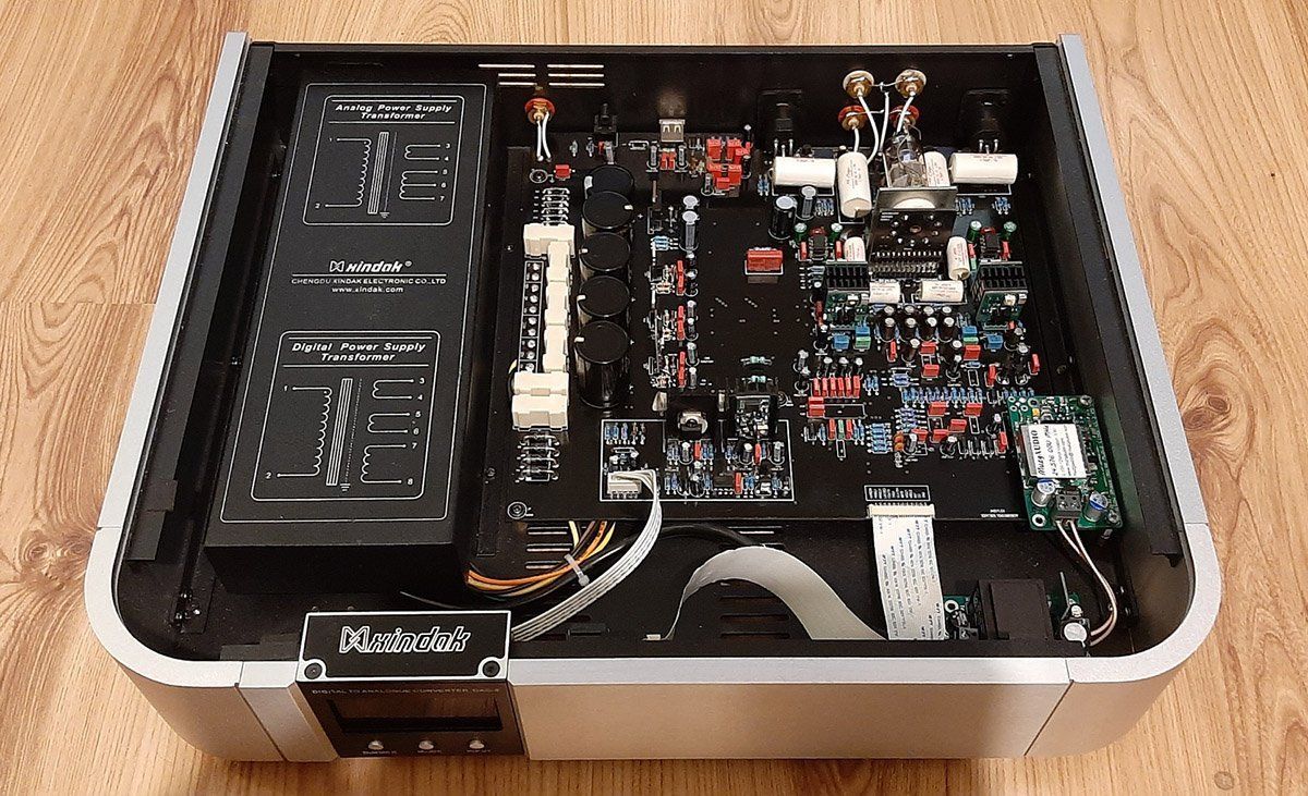

Xindak DAC-9 - jeszcze parę zmian (warto?)
Według mnie zasiłki +5V i ten symetryczny jest zbudowany tak samo. Nie ma problemu z zastosowaniem zasiłek Muzga. Trzeba się tylko pozbyć elementów ustalających napięcie i połączyć środkową nóżkę zasiłek bezpośrednio z masą. Pojemność za zasiłką jest zdecydowanie zbyt duża myślę, ze połowa z tego będzie w sam raz.
Najlepszy efekt osiągnąłbyś zmieniając przetwornik na ad1853.
Ten Xindac nie jest najwyższych lotów urządzeniem ze względu na zastosowane kostki, cs8416 jest słabszy, upsampler również, o przetworniku już wspomniałem. Tak zabytkowa budżetówka

Mowisz, ze AD1853 jest kompatybilny w dol z AD1852? Podmieniasz kosc 1:1?
3 godziny temu, lete napisał:
czy da się tu zastosować stabilizatory od Muzg'a? ?
Oczywiście że się da. Tylko trochę się nagimnastykujesz.
Czy to, że kondensatory przed stabilizatorami dla +/- 15v mają małe pojemności pokrywa się z rzeczywistością ?
Poczytaj to sam do tego dojdziesz ?

Zmiany są kosmetyczne, z tego co widzę. Wygląda na to, że jest kompatybilność w dół. Układ pin'ów, zegar i parametry - praktycznie identyczne (nieco lepsza dynamika AD1853). Jeżeli ja nie słyszę (u siebie) aż takiej przepaści pomiędzy AD1852, a Sabre ES9016 (o znacznie przecież lepszych parametrach, niż AD1853), więc tu wymiana samej kości dac niewiele pewnie wniesie...
Już prędzej efekt przyniesie poprawa zasilania i aplikacja stabilizatorów od @Muzg...

Bo gra głównie aplikacja, zasilanie itp itd. Wymiana kości DACa i spodziewanie się, ze to wiele wniesie....moim zdaniem nic albo prawie nic
Jak znajdę trochę czasu narysuję na tym zasilaczu jak zaaplikować zasłki od kol Muzg. Nic trudnego.

Zidentyfikowałem praktycznie 5 stabilizatorów - w tym dwa przy kości Cirrus Logic (przy SPDIFF), oznaczone jakoś dziwnie, że praktycznie nie wiem, co to za staby są... Nie ma też dokumentacji w sieci do nich. To jakaś chińszczyzna głęboka. Na schemacie jako U10 i U11, tj. ME62R332...
Nie mam pojęcia, co to... Firma nazywa się "Fantastic Technologies ltd" ?

Na 99%.To zwykłe 3.3V może ewentualnie w wersji niskoszumnej, ale w sumie wątpię

Warto wymienic i dac tu parke od Muzga? To newralgiczne miejsce, czy wystarczy ruszyc tylko te glowne (15V, 5V)?
Edytowane przez lete
Zawsze warto spróbować, ale na razie zacząłbym od tych głównych. Nie za dużo zmian na raz bo się traci kontrole nad tym. Zmiany nie zawsze idą w porządanym kierunku. Powoli z tym

Zastanawiam sie, po co tam jest na schemacie 100V... Bufor lampowy? Wyjscia lampowego praktycznie nie uzywam.
Bufor lampowy.
A w tej aplikacji "wykrzywiacz lampowy"
Wykrzywiacz bo zrobili analog opampowy. Nie postarali się żeby tor analogu zrobić na lampach, a spokojnie się dało

Zrobili to w DAC-20, ktory byl juz tez odpowiednio drozszy... Troche bez sensu, bo zarowno w DAC-5, jak i w DAC-8 i DAC-9 to byl jedynie bufor, ktory okazal sie byc zbednym "bajerem", bo w Europie i tak klienci korzystali glownie z wyjscia tranzystorowego i "najczystrzego" XLR, ktore wychodzi praktycznie od razu poza opampami. Potwierdzam, najlepiej gra po XLR, a u mnie dodatkowo za opampy robia moduly Stacatto.
Czyli podsumowujac, najpierw staby do cyfrowki na 5V oraz analogu na 15V. Reszte na razie (te 2.5V, 3.3V) pomijam, bo i tak juz "przepakowalem" tego DAC'a - cos jak tuning starego Passata, ktoremu "Lysy" z kanalu na YT zaaplikowal same topowe podzespoly, ladujac w niego budzet wystarczajacy na zakup nowego auta niezłej klasy ?

Muzg mi właśnie dobiera te staby, ale gdybyś - patrząc na schemat - podpowiedział "jak krowie na rowie", jak je podłączyć, to byłbym wdzięczny. Większa pewność, że nie popsuję ?
Przez cały weekend słucham tego DAC'a i porównuję z posiadamym równolegle Mytek Stereo192 DSD. I szczerze mówiąc, ciężko wskazać jednoznacznie, który z tych DAC sprawia się lepiej. Oba mają swoje "pro" i "przeciw".
Mytek (u mnie) gra nieco "gładziej", ale za to z mniejszą dynamiką, "werwą" (co słychać zwłaszcza w klasyce - tu Xindak po tej modyfikacji radzi sobie bardzo dobrze). Scena (obszerność i rozpiętość na boki) na korzyść Xindaka, ale znowu głębia (przód - tył) to już Mytek...
Myślę jednak, że wystarczy już tych modyfikacji... Zainwestowałem w Xindaka (części) około 1500 zł, nie licząc wielu godzin spędzonych na lutowaniu, odsłuchach. Prawdopodobnie zostawię sobie jednak Mytka - ze względu na funkcję wzmacniacza słuchawkowego (planuję kupić jakieś słuchawki sensowne). Stabilizatory w Xindaku będzie więc już wstawiał (ewentualnie, choć i bez tego gra ten sprzęt bardzo dobrze) już kolejny właściciel...
Skłamałem w ostatnim wpisie...
Jednak się skusiłem i zrobiłem jeszcze regulatory dla toru analogowego (2x 5V) oraz zasilanie układu CS8421 (2.5V).
Ktoś wcześniej wspominał, ze największy "zysk" z wymiany stabilizatorów, to znaczna poprawa średnicy (nasycenie) oraz dodanie do dźwięku "czerni tła". I tu bym się zgodził - kolejny krok na drodze poprawy brzmienia tego DAC'a.
Niech ktoś mnie strzeli w tył głowy, bo jak tak dalej pójdzie, to za chwilę wymienię jeszcze następne 5 stabilizatorów w sekcji cyfrowej (15V, 3.3V)... A ten Xindak i tak jest już "dopakowany" naprawdę do przesady... ?
Ale było warto ?

+-15V zasila analog (opampy)
Zastanawiam się właśnie, czy warto też opampy dobrze zasilić... Obecnie na Staccato idzie zasilanie 10,5V. Gdyby tak bezpośrednio ze stabów V3.2 puścić im 15V...?
