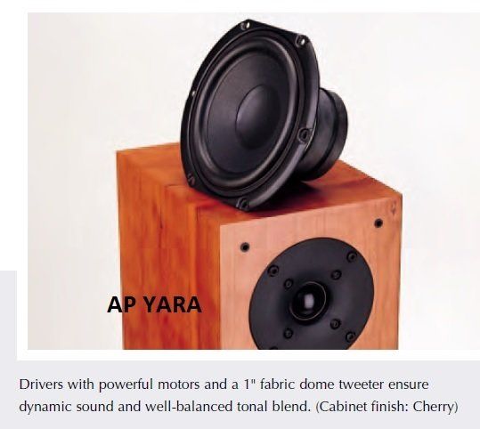

Orientujecie się może jaki tweeter siedzi w Yara?

3 godziny temu, Prewwit napisał:
W Yarach tweeter Vifa, woofery Peerless
Logic by Vifa wytwarzany w tajwańskiej fabryce NMB, tej samej co robiła głośniki do Tannoyów R2 i R3. To w zasadzie ta sama kopułka co w Tannoyach tylko z innym frontem.
Woofery to podstawowe Peerlessy SDS na blaszanych koszach. Jakościowo zbliżone do tych z Tannoyów.
