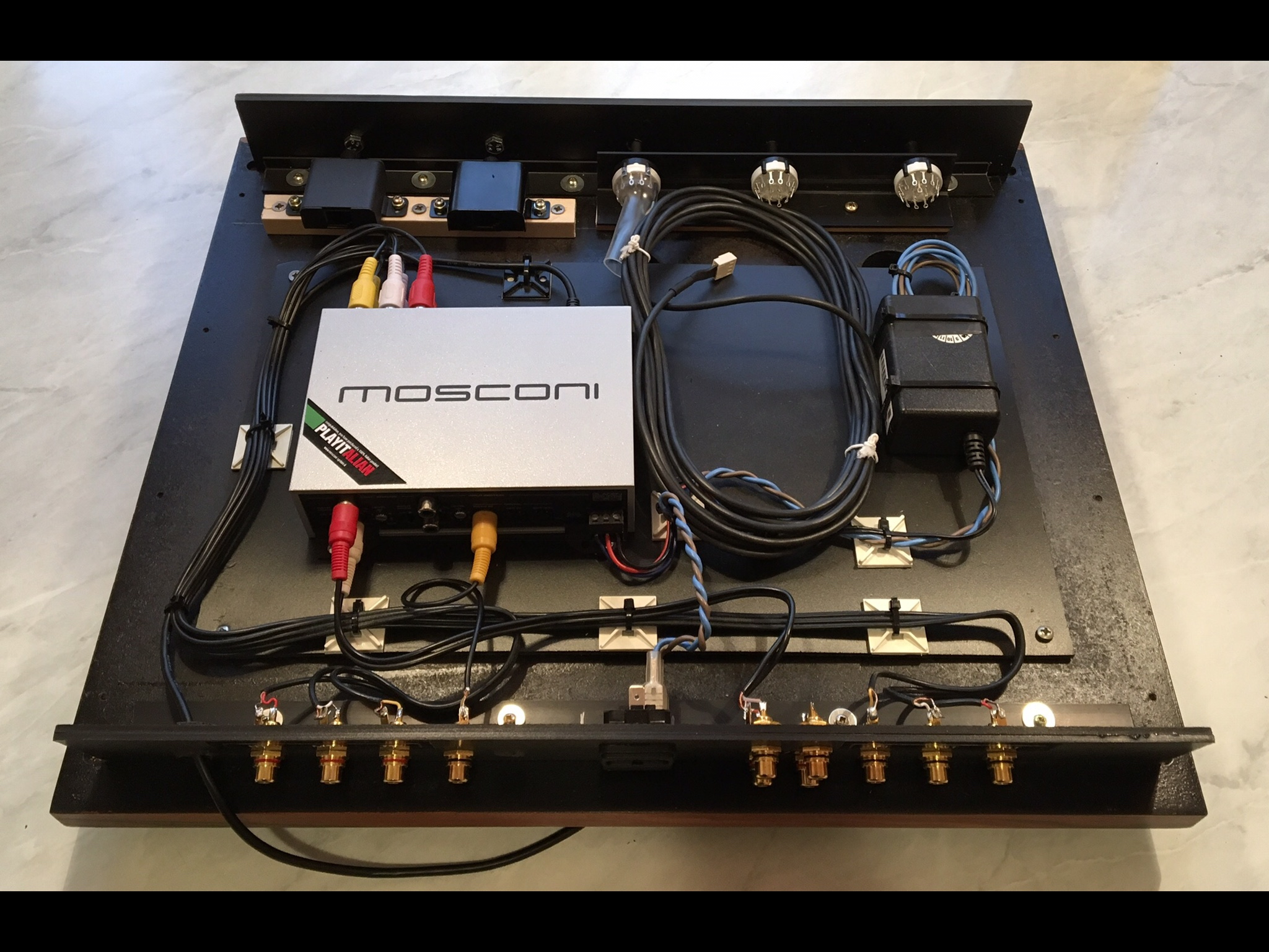

Inne totanie odjazdowe rozwiazanie dla odwaznych to uzycie wysokiej klasy procesora z dzialki CarAudio, jak np. Brax
To genialne polaczenie wielokanalowego przedwzmacniacza z bardzo dobrym procesorem DSP i przerwornikami DAC
8 wejsc, 12 wyjsc

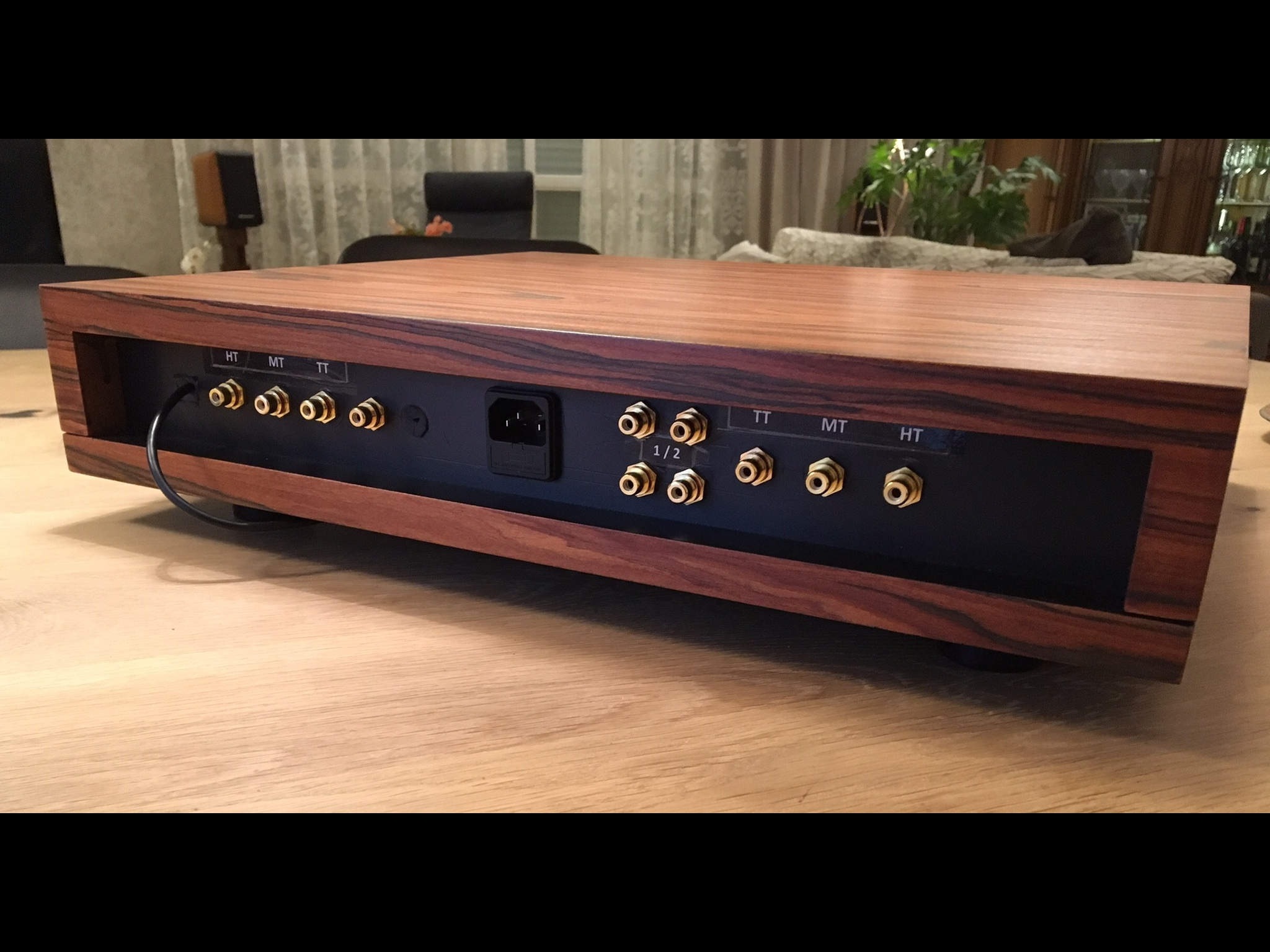

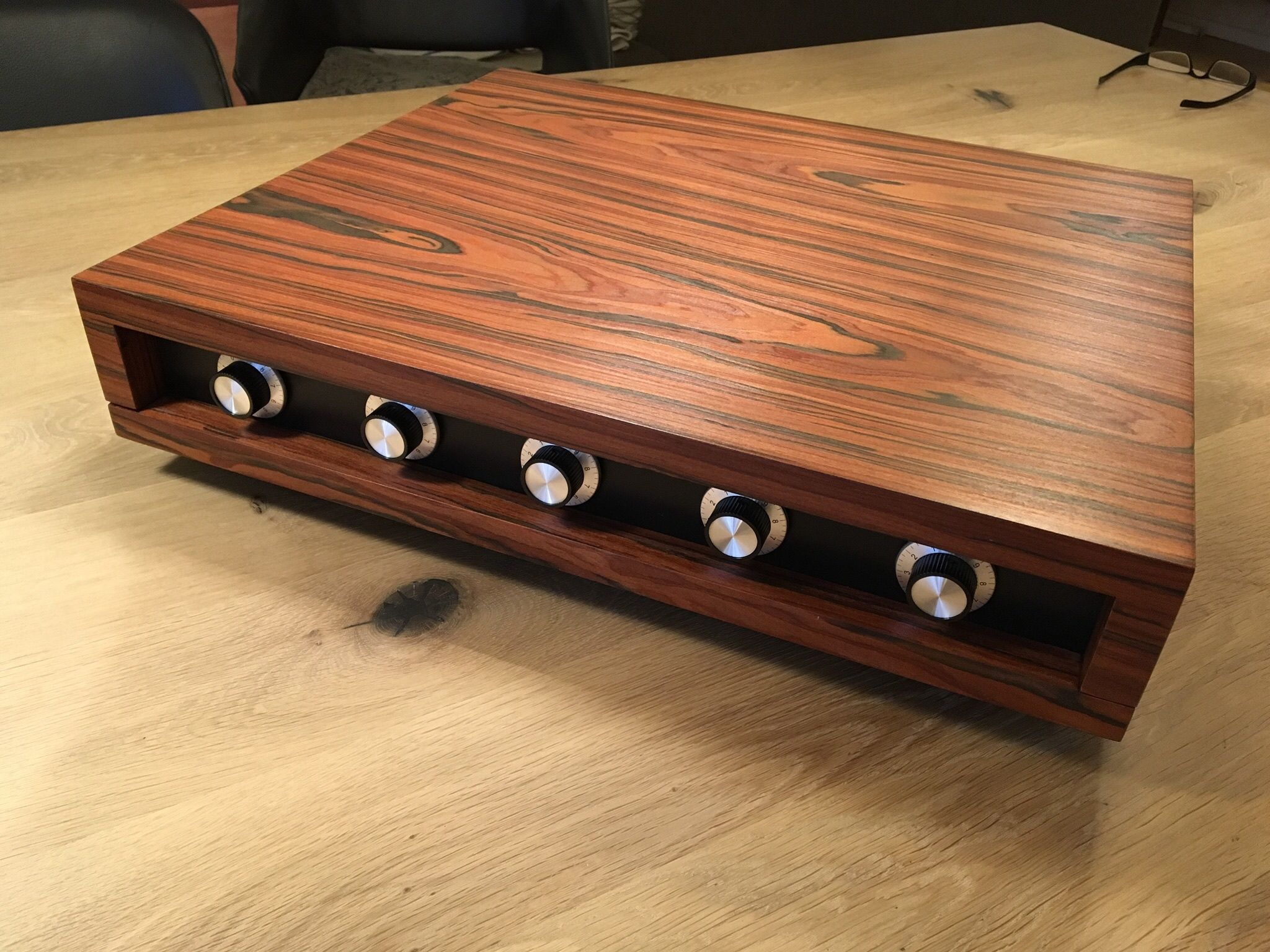

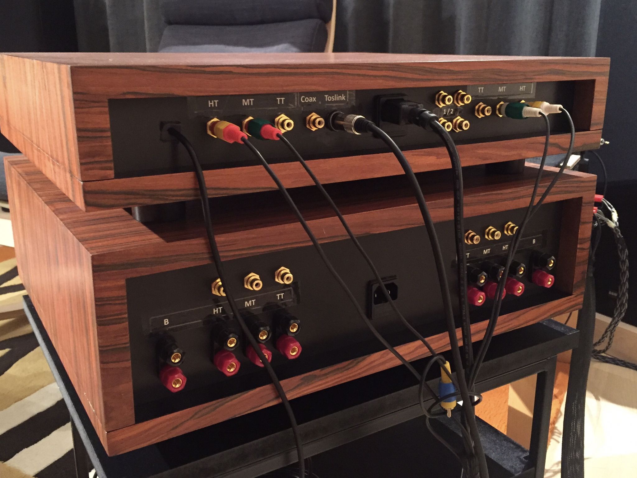

Podobne rozwiazanie uzywalem do sterowania moich aktywnych glosnikow (czyli 2x3 kanaly)
Uzylem prostszego procesora Mosconi (6 kanalow) sterujacego 6 koncowek mocy
IMG_3035.thumb.png.20098de38e2db604e9921f3546e1c559.pngIMG_3037.thumb.jpg.0130d02da7fd1d268a931d8f21582a45.jpgIMG_3038.thumb.png.e6a0942760eb42bcc6e3f73dce59c909.pngIMG_3039.thumb.jpg.27448a95b5b020cdb700fb71a7f127e6.jpg
