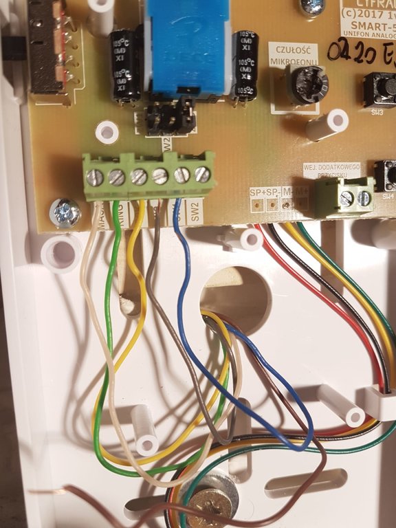

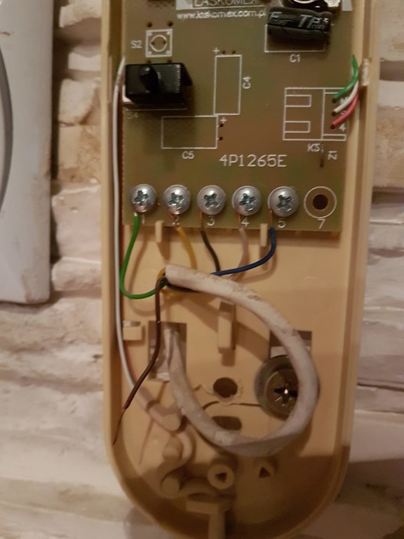

Witam. Po zmianie domofonu Laskomex lm-4 na Cyfral smart 5P nie działa mikrofon. Ktoś wie może w czym rzecz? Wszystko inne wydaje się, że działa poprawnie (słychać dźwięki z zewnątrz, działa dzwonek, działa elektro-zamek).

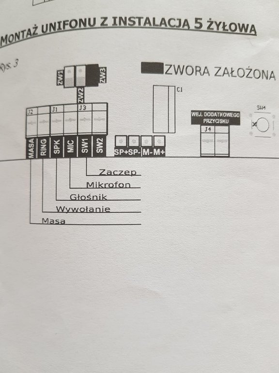

W instrukcji jest to zapewne opisane ;), z tego co pamiętam i widzę, to choć kolory przewodów się nie zgadzają, to samą zamianę zrobiłeś dobrze, poza tym, że ten brązowy, który nie był podpięty w pierwszym wariancie, nie powinien być podpięty też w drugim wariancie, to pierwszy błąd, więc go odepnij, bo u Ciebie jest realizacja 5-cio przewodowa, drugi błąd, to masz założone wszystkie 3 zwory, a powinna być założona tylko nr 3 więc nr 1 i 2 wyjmij.

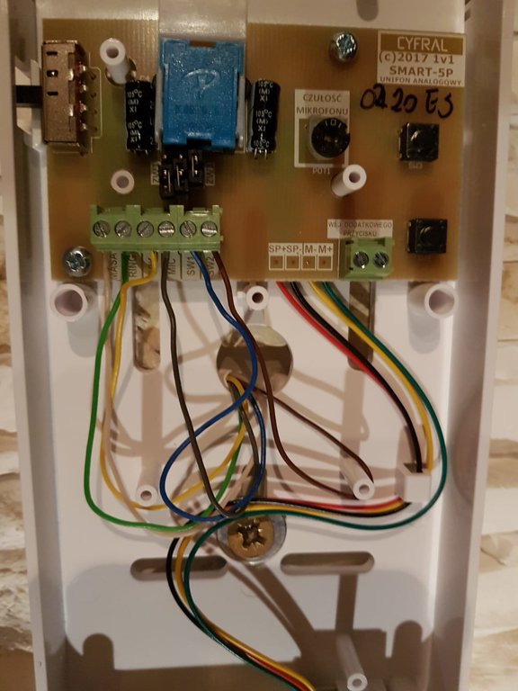

Brązowy kabelek odpięty, zworki 1 i 2 wyjęte - mikrofon niestety dalej nie działa.
Rozumiem, że czułość mikrofonu regulowałeś i żadnych efektów nie było, na szybko możesz jeszcze jedynie sprawdzić czy przewody masy i głośnika nie są zamienione, częsty przypadek, a nie które modele domofonów nie są na to aż tak czułe, zależy od budowy, a wychodzi to dopiero właśnie przy zmianie, także zamień u siebie biały z żółtym i wtedy sprawdź/reguluj. Jeżeli to nie pomoże, to trzeba będzie porównać schematy obydwu urządzeń, bo może to, że na starym było podłączone 5 przewodów nie oznacza, że jest 5-cio przewodowa, po prostu ktoś podłączył tyle ile było zacisków, tak jak Ty podłączyłeś wszystkie bo tyle akurat miałeś zacisków, ewentualnie trzeba będzie odpiąć wszystkie przewody i typować je na nowo poprzez parowanie, ewentualnie dodatkowo zajrzeć, jak jest u sąsiada podłączone.
Dzięki za odpowiedź. Powalczę jeszcze z tymi kabelkami. Może uda mi się ściągnąć gościa, który zakładał instalację, bo może problem leży gdzieś w centralce poza moim lokalem. Zobaczymy.
