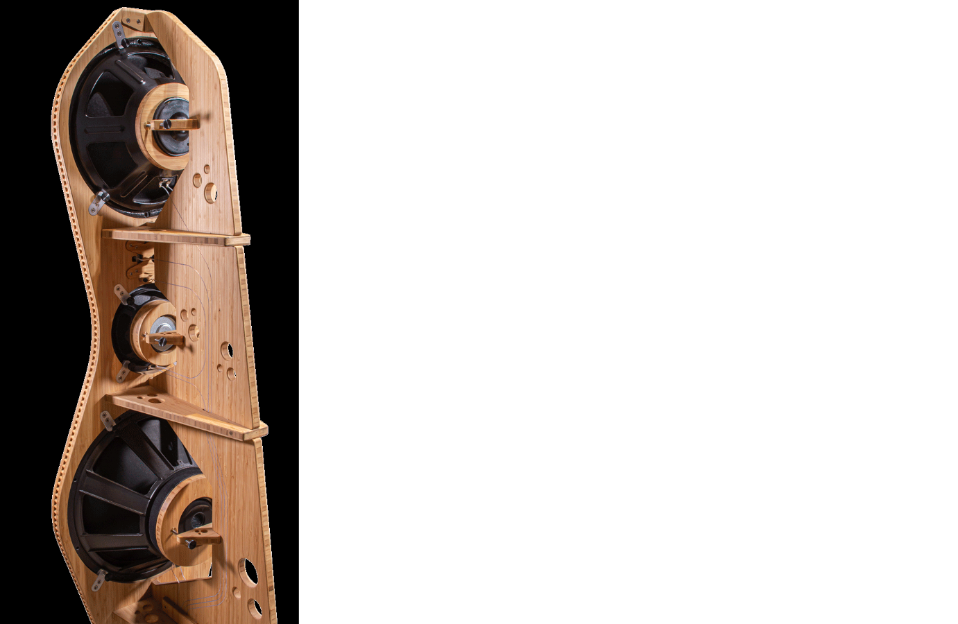

a tu konstrukcja jednego z modeli Tri Art
i widać kosze magnesy i membrany i wiadomo jakie pochodzenie mają ich woofery....

Open 5 od tyłu
Ale efektywność pola magnetycznego nie można rozpoznać na zdjęciu, to dzieje się wewnątrz
zdjęcia pokazuję głównie na złość Sylwkowi , w końcu jego zdaniem to nie może grać 🙂
Jest wypchniecie , a powrót jak jest ograniczany przez pole magnetyczne (metalu cewki) to leży rozdzielczość
