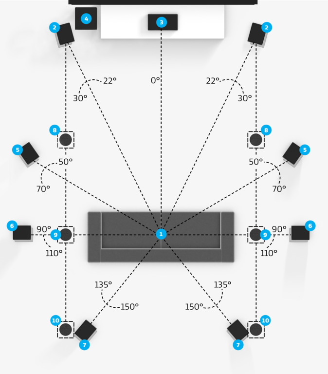

3. Pod jakim katem? Tz. to już wiem z obrazków ze strony Dolby...

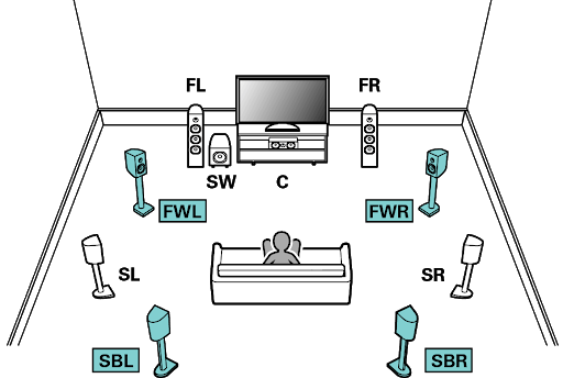

Odkąd mieszkam w Niemczech to sam oglądam, z tego co kiedyś pisał @WARMSTONE to 150cm to takie minimum między kolumnami...
FL/FR 280-290cm
FWL/FWR 230-240cm nie mogą być bliżej ze względu na drzwi... ewentualnie montaż na drzwiach...
SL/SR 130-135cm
SBL/SBR 170-180cm
Podane wyżej wymiary tyczą się od miejsca podsłuchowego do frontu kolumn...
 Od FW do S będzie jakieś 180cm a jak by miały być na drzwiach to by były równo rozmieszczone względem S do SB czyli 150cm...
Natomiast nigdzie nie pisze ile powinno być między F a FW... u mnie by wychodziło około 80cm do 110cm( jak by wisiała jedna na drzwiach)
Edytowane przez Gość
Wszystkie odległości wynikają  z kątów i miejsca odsłuchowego.
Wyobraź sobie, że zrobisz linię prostą pomiędzy głośnikiem a głową. jeżeli kąt się mieści w podanym na rysunku to możesz przestawiać głośnik prowadząc go po lini. Dlatego odległości między głośnikami są nie do określenia bo uzależnione są od wymiarów pokoju , odległości głośników od ściany i ustawienia frontów.
Narysuj sobie swój pokój na papierze w kratkę w skali np 1m to 6 kratek..
Narysuj oś od której  będziesz mierzył kąty. Przy pomocy kątomierza zrób linie max.min. kąta i pokoloruj pole między nimi . Tam  możesz ustawiać kolumny, oczywiście najlepiej w odległości od głowy takiej samej jak fronty. Jak się nie da to jak najbliżej ściany.  Kalibracja sobie poradzi.
Punkty przecięcia linii wyznaczających kąty wyznaczą odległości które zmierzysz liniałem , przeskalujesz i przeniesiesz do natury.
Można to wszystko dokładnie obliczyć ale nie znając Twojej wiedzy bazowej i wyobraźni nie podejmuję się tłumaczenia.
