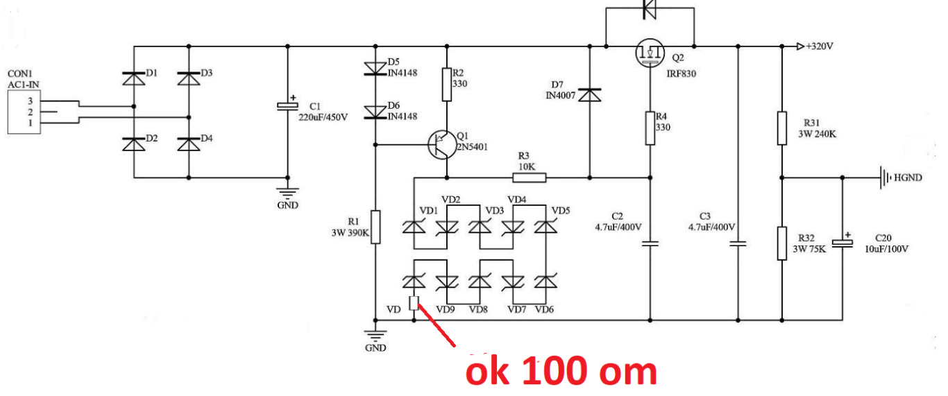

Dziesięć zenerek to faktycznie kiepski pomysł, ale nie chciało mi się rysować schematu na piechotę, więc zaczerpnąłem od Chińczyka. Można dać jedną zenerkę większej mocy na sumaryczne napięcie.
Niekoniecznie, jakie będą wypadkowe szumy szeregu DZ, przecież szumy dodatnie będa się znosić z szumami ujemnymi, tak jak plusy dodatnie z plusami ujemnymi Lecha W. i powinno być lepiej?
Szumy się znoszą przy połączeniu równoległym,a nie szeregowym 🙂
rezystor pomiędzy masa a zenerka warto wypróbować bez wzgedu na ilośc zenerek w szeregu
napiecie na wyjściu może ciut pływac w bardzo małym zakresie
ale ogolnie parametry zasilania sie poprawiają
nic nie szkodzi sprawdzic we wlasnym zasilaczu
To jak to właściwie z tym będzie.
Potraficie to ustalić jednoznacznie?
Godzinę temu, Calyer napisał:
I co , nikt nic. Po co to stawiać tezy których się nie potrafi uzasadnić.
Jeżeli mam do wyboru udaną randkę, albo odpisać na forum to nie dziw się, że trzeba poczekać na odpowiedź.
Dwa niezalezne źródła szumów w połączeniu równoległym dodają się pod pierwiastkiem, podczas gdy sygnały dodają się normalnie. W związku z tym łącząc elementy równolegle moc sygnału rośnie o 2, a szumy rosną tylko pierwiastek z 2. Oznacza to że rośnie nam stosunek sygnału do szumu.

Gość JanF
Dla masochistów od matematyki: https://www.analog.com/en/technical-articles/paralleling-amplifiers-improves-signal-to-noise-performance.html
Fajny artykuł, nie wiem tylko, czy na temat o którym mówimy?
Szum DZ, a szum wzmacniaczy operacyjnych, owszem, nazwa ta sama, ale czy ten sam kontekst fizyczny?
Jeżeli połączymy diody Zenera równolegle to mamy do czynienia z tym samym zjawiskiem. To co ważne to to, że ktoś pytał czy jak diody są szeregowo to czy szumy nieskorelowane się znoszą. Znoszą się tylko w połączeniu równoległym 🙂
Gość JanF
A dlaczego nie znoszą sie w szeregu DZ?
