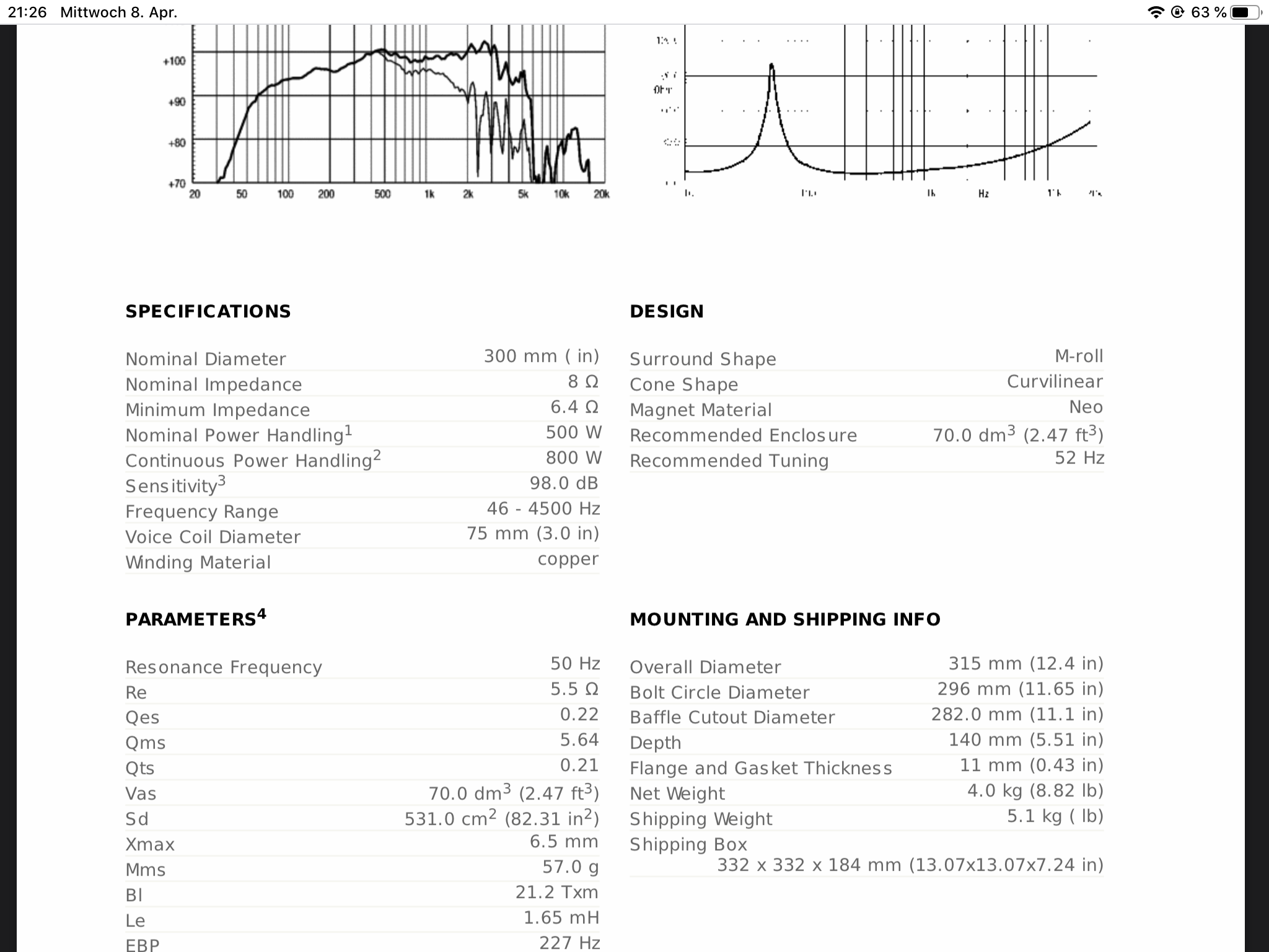

BMS

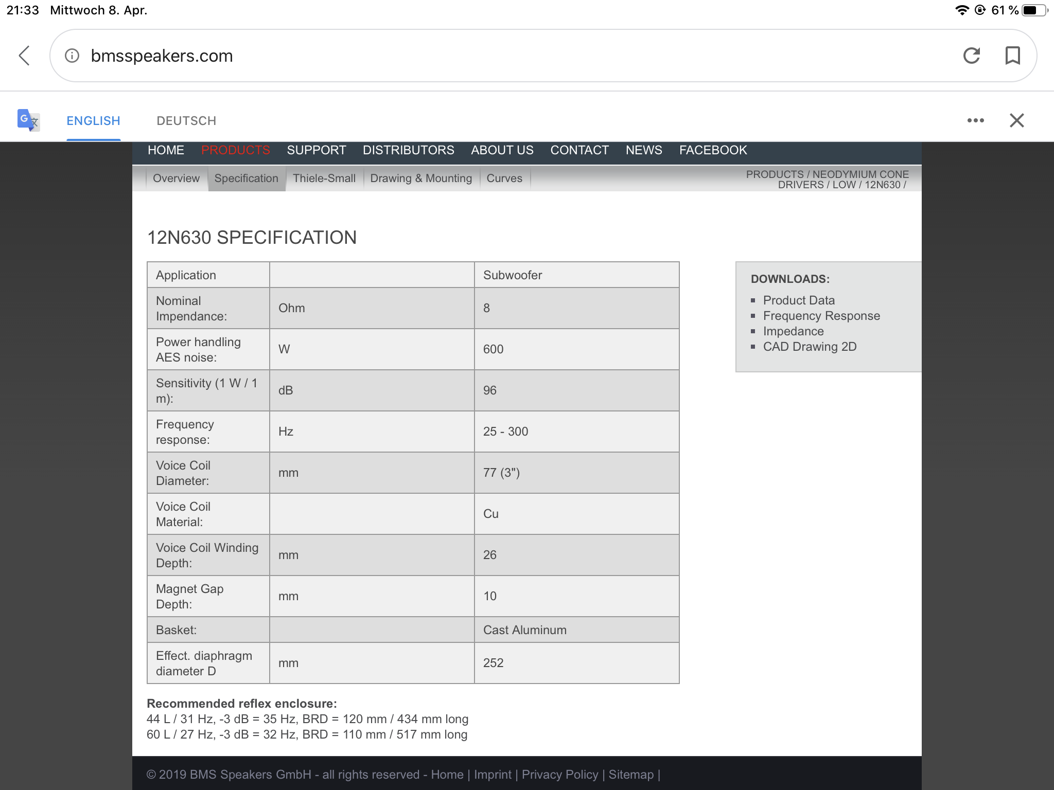

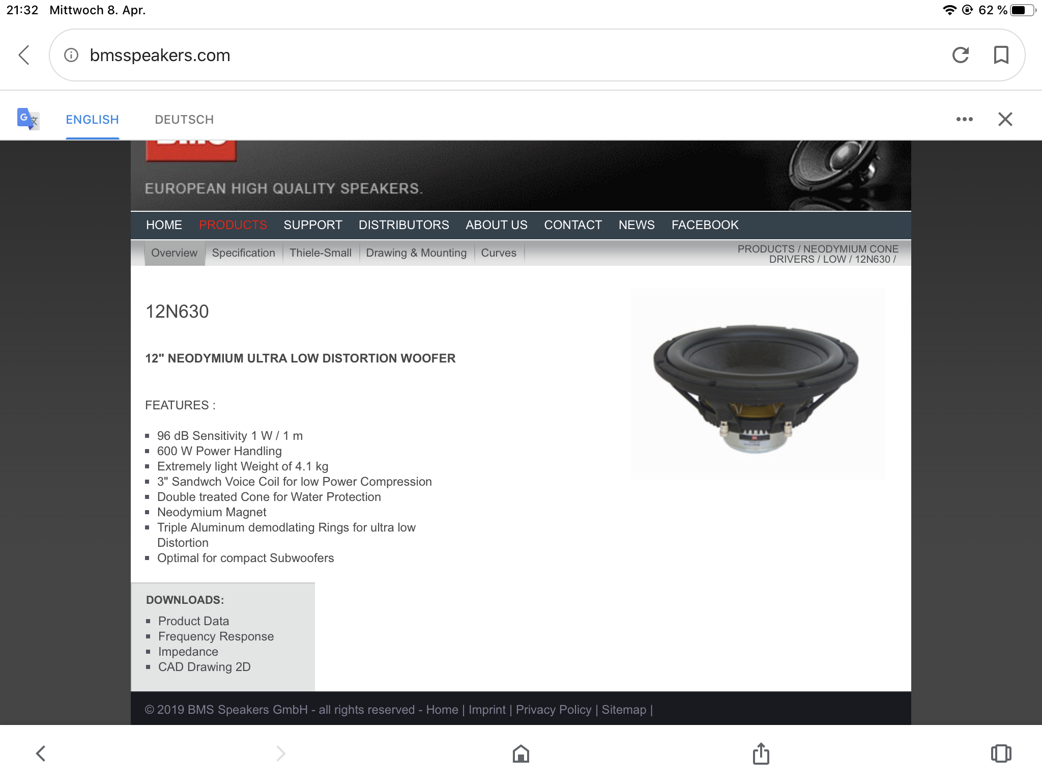

Ten pierwszy - Fs 50 Hz, ale BMS 12N630 z F3 35 Hz już w 44 litrach ... tylko z jednej nerki by trzeba ?
