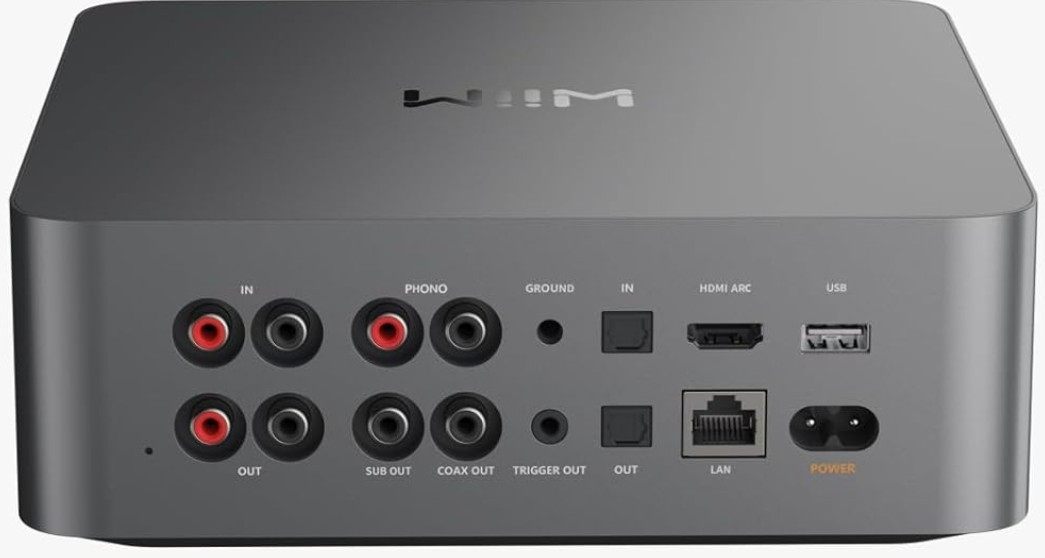

W dniu 7.01.2025 o 10:16, JACO66 napisał:
A laptop z DAC po HDMI będzie obsługiwać?
Rozumiem chcesz połączyć DACa po przez wyjście HDMI w laptopie, tutaj trzeba urządzenia z wejściem na DAC ze zwykłym HDMI, np. Wiim Ultra jest w takie wyposażony lub zastosować konwerter/ekstraktor z HDMI na coaxial/toslink
