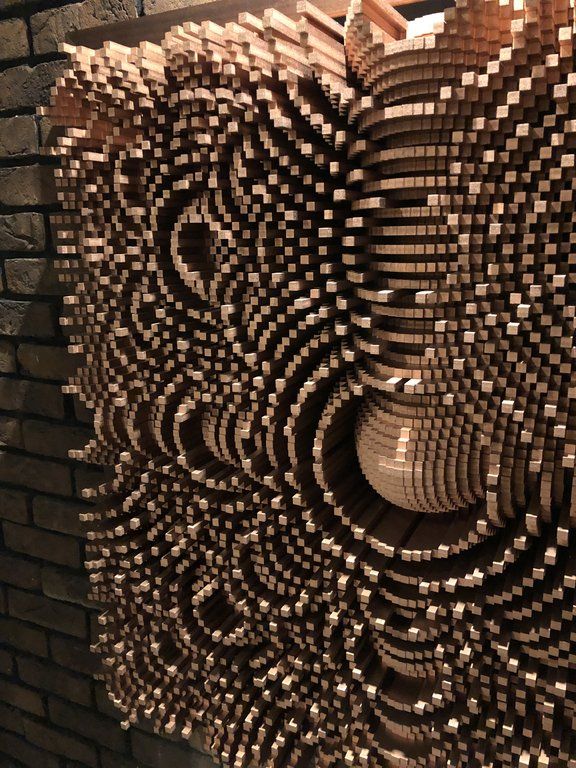

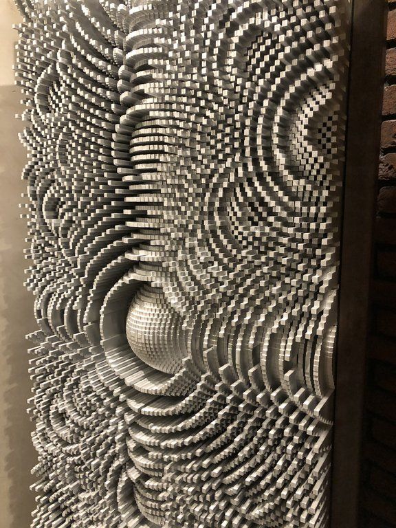

Miło poczytać. Dodam od siebie, że jestem bardzo zadowolony z wykonania i jak wyżej napisałem perfekcyja w każdym calu.
Poniżej zdjęcie moich robione amatorsko telefonem. bdbe7dd8313a1629381ec10be1472e6e.jpg

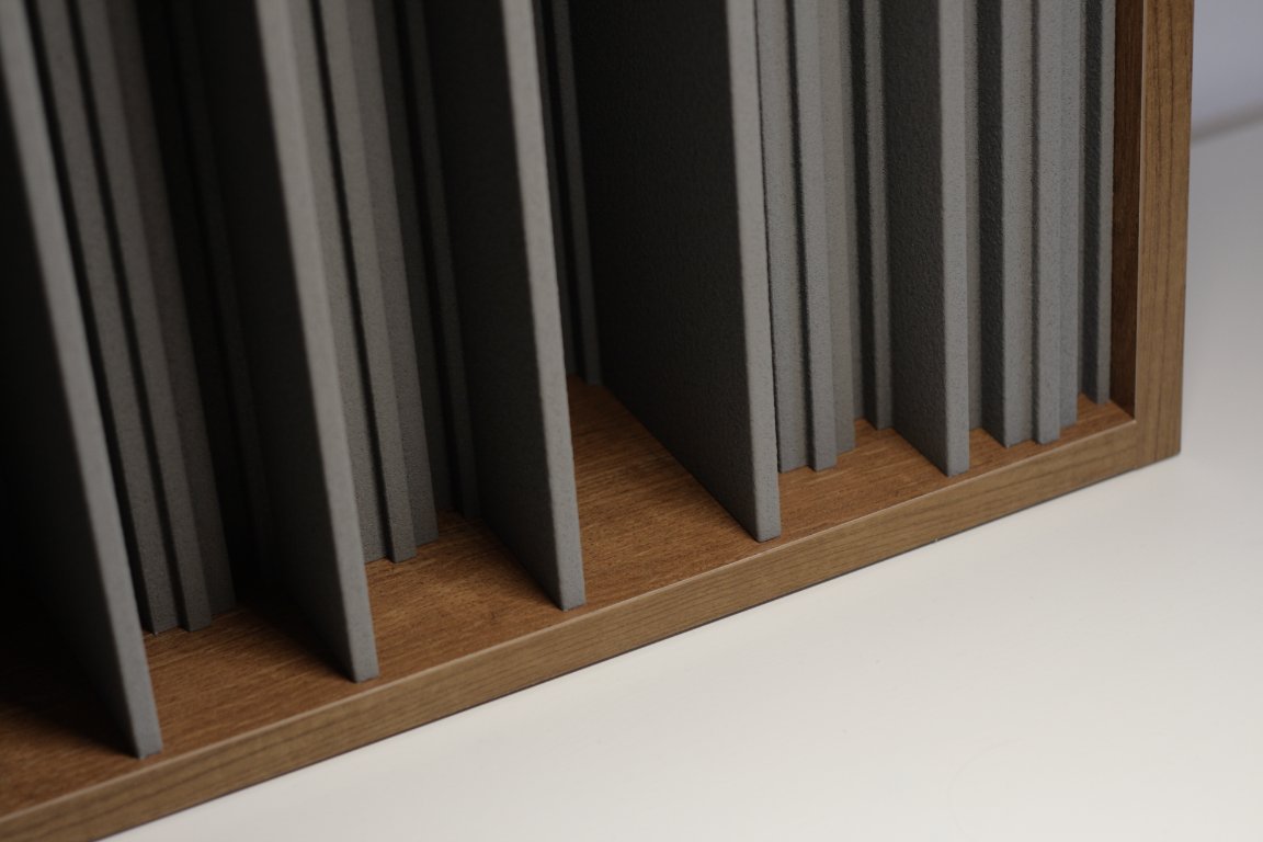

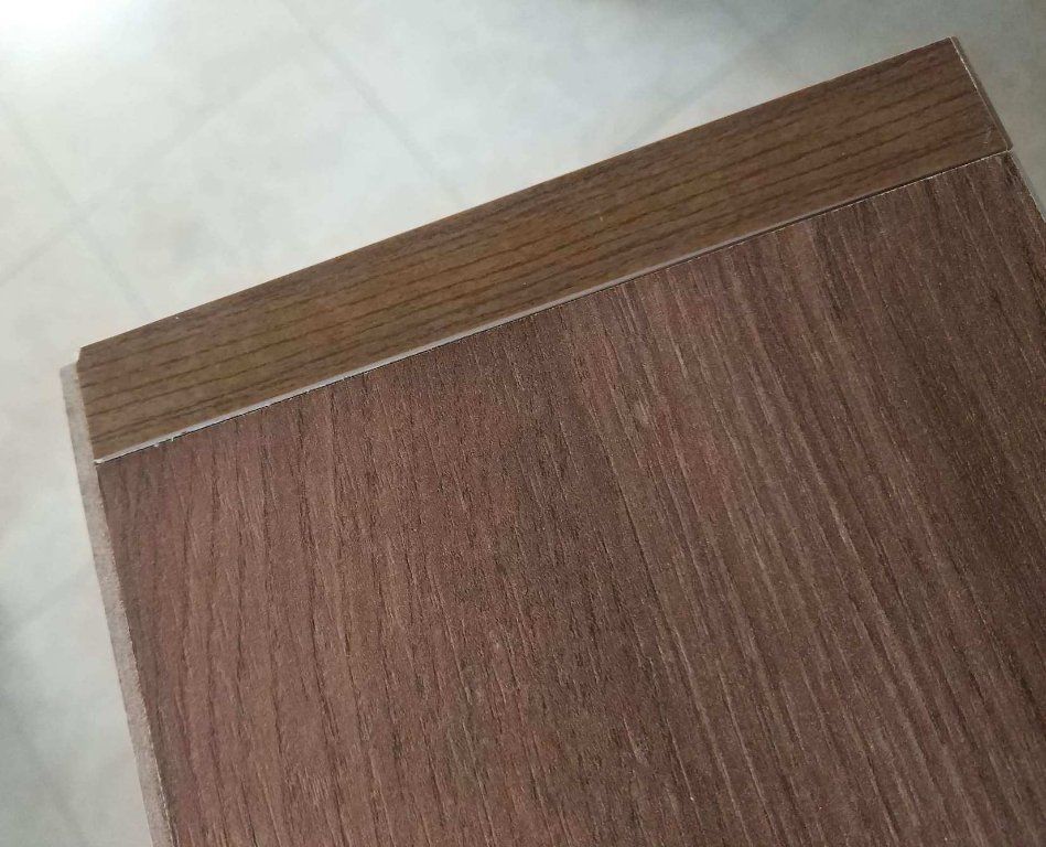

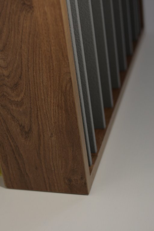

Odnośnie jakości wykonania paneli Seven Audio, zamieszczam zdjęcia ramy panelu zakupionego u Państwa. Delikatnie mówiąc jakość jest bardzo przeciętna. Do tego termin wykonania baardzo się wydłużył.
Zaloguj się, aby zobaczyć treść (możliwe logowanie za pomocą ) Edytowane przez kenaj
To standardowo wykonana rama z płyty meblowej lepszej jakości łączonej na pióro wpust i oklejona obrzeżem pcv. Wszystkie płyty są formatowane na specjalistycznych piłach cnc, sprawdzane pod kątem wymiarów, kątów prostych i spasowania. Jeśli coś jest nie tak z tym konkretnym wykonaniem to proszę o kontakt. Może coś zaradzimy.
N3 z pewnością nie będzie najlepszym dyfuzorem, ale rzeczywiście jeśli by czysto akustycznie porównywać np. N29 z N67 czy innym większym to różnicy nie będzie lub będzie znikoma, nie ryzykowałbym jednak stwierdzenia że będą gorsze... Można jednak zaakceptować fakt ich istnienia ze względów estetycznych, gdzie ktoś chce mieć dyfuzor o konkretnym rozmiarze bez łączeń i z ciągłym wzorem, to raz... a dwa - jak chce się wymusić konkretną szerokość struktury. Jak już silimy się na dyfuzor który miałby rozpraszać częstotliwości typu 300 Hz i jest bardzo głęboki np. ok. 30 cm (sporo tego typu konstrukcji używa @cocacol w Acoustic Manufacture) to ta struktura musi mieć ten 1m szerokości żeby to 300 Hz rozpraszać. I wtedy masz opcję albo zwiększyć szerokość studzienki, co niesie za sobą wiadome konsekwencje, albo...zwiększyć ich ilość. Wtedy zachowujesz wszystkie parametry planowanego dyfuzora, zwiększasz jego szerokość, przez co rzeczywiście może sięgnąć rozpraszania niższych częstotliwości i wykorzystać dużą głębokość. Wtedy wysokie liczby studzienek mają sens. Chyba że zrobisz dyfuzor na 30 cm głęboki, np. N29 studzienka 2 cm, wtedy szerokość wyjdzie ok 60 cm... i będziesz musiał tłumaczyć klientowi że żeby te 300 Hz i głębokość 30 cm wykorzystać to musi koniecznie dać dwa obok siebie, a tak naprawdę zrobić kostkę 2x2 ? co jest rzekłbym, durne. Jak robisz dyfuzory do 10-15 cm głębokości to rzeczywiście, nie ma sensu przekraczać N29 i podobnych
niestety jakosc jaka osiagasz obrabiajac płyte meblowa jest taka  a nie inna
wszystkie krawedzie widoczne sa uszkodzone , to jest bardzo słaba technologia
Nie przypominam sobie , żeby był Pan naszym klientem, natomiast w opisie widzę , że jest Pan związany z firmą Acoustic Manufacture.
Bardzo prymitywne zagrywki konkurencji, które mogą się szybko zemścić. Jakość wykonania widać na oficjalnych zdjęciach prezentujących produkty z oferty. W załączniku jedno przykładowe.
Zaloguj się, aby zobaczyć treść (możliwe logowanie za pomocą ) Edytowane przez 7Audio

komentuje zdjęcia które wkleił powyzej kenaj
moj zwiazek z acoustic jest jawny jako klient a nie jako promotor marketingowiec
przypominam to jest forum dyskusyjne , ktos wkleja zdjecia to je komentuje co nie jest prawem zabronione
Edytowane przez cir
OK, tak, rozumiem... jawny... wierzę na słowo... Taka normalna , konstruktywna , oparta na "osobistych doświadczeniach" krytyka poparta niewyraźnym zdjęciem. Kolejny, konstruktywny 6812 post, jeśli dobrze widzę? Kółka wzajemnej adoracji polskich twórców akustyki.
Użytkownik, który wkleił te zdjęcia skontaktował się z nami mailowo i wyjaśniamy sprawę.

ok raz jeszcze
kenaj wkleił foto, sa bardzo kiepskie krawedzie  . odbarwiona folia z płyty meblowej po obrobce
czego chcesz jeszcze ? foto jest fałszywe czy co ?

wklejasz obrobione foty co nawet ślepy widzi
kenaj wkleił surowe
twoja maszyna tnąc płyte meblowa niszczy  folie co widac jako białe odbarwienia chyba ze mam zwidy
dla mnie to dyskwalifikuje stolarnie

1 godzinę temu, 7Audio napisał:
Kolego, dalej insynuujesz i wydajesz wyroki. Teraz , że zdjęcia są obrobione. Nie są i tak , masz zwidy. Jesteś powiązany z konkurencją, o czym już wiemy. Dla mnie to dyskwalifikuje  Ciebie jako dyskutanta.
ale  ty jestes producentem tego co kanaj reklamuje i jednoczenie jako jedyny wydajesz wiarygodne opinie
kanaj tez ma zwidy najwyrazniej
ja natomiast widze kiepsko pocieta płyte meblową i tyle w temacie
Na temat tamtego zdjęcia już się wypowiedziałem i nie będę powtarzał.
Przejrzałem Twoje wypowiedzi na forum. Nie mogę wyjść z podziwu. Te błyskotliwe myśli, to jak tryskasz intelektem we wszystkich tematach. Dokładnie we wszystkich przelewasz swoje złote rady. Nawet tych, o których zdaje się nie masz pojęcia.Taka istota forum, każdy , nawet debil , może się wypowiedzieć.
To jak to w końcu jest? Chodzi o jakość wykonania czy o efekt końcowy. Oczywiście wg Ciebie Cir.
