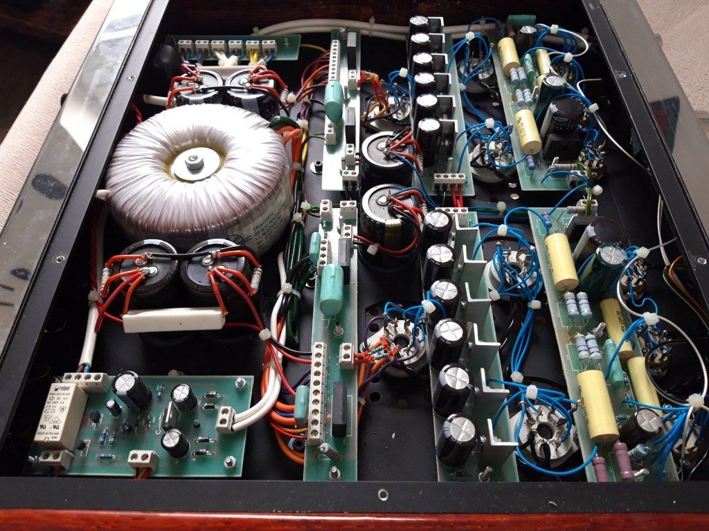

Dziś zamierzam uruchomić mojego Amplifona WT 30 II i uzmysłowiłem sobie, że nie był włączany przez ostatnie 6 lat. Zastanawiam się czy dobrym pomysłem będzie pozostawienie go na trybie "Stand by" (brak anodowego) przez godzinę lub nawet kilka i dopiero późniejsze załączenie anodowego? Dodatkowo obawiam się o napięcia żarzenia, ponieważ urządzenie było chyba projektowane na 220V, a po przeprowadzce mam w gniazdkach 240-241V.

Wzmacniacz jest sprawny i czysty. Odkręciłem spodnią płytę, wszystko jest czyste i nie ma żadnych uszkodzeń, urwanych przewodów itp. Chodzi mi tylko o trwałość nieużywanych długo lamp. Wygrzać je przez dłuższy czas żarzeniem bez anodowego, czy włączyć anodowa po 5-10 minutach żarzenia i normalnie użytkować? Triody mocy to rosyjskie 6N13S i potrzebne jest dobrany sekstet, o ile 10 czy nawet 5 lat temu nie było z tym problemu, to dzisiaj trudno kupić 6 dobranych lamp, nie wspominając o cenie.
Sprawę odpowiednich napięć rozwiązałem kupując autotransformator z płynną regulacją napięcia o mocy 2 kW, czekam na przesyłkę.

Nie ustawiaj go tylko na 220V. Ustaw go tak, by w podłączonym do niego WT-30 napięcia żarzenia lamp wynosiły 6,2-6,3V. Jak ustawisz inaczej to skrócisz okres "życia" lamp.
Dla 6N13S dopuszczalne napięcie to 5,7-6,9V. Chyba zaryzykuję i posłucham sobie trochę.
Największą dla mnie niespodzianką w tym wzmacniaczu jest żarzenie wszystkich lamp jednego kanału, wspólnym obwodem i napięciem zmiennym. Napięcie jest symetryzowane dwoma rezystorkami. Niebieskie w czarnych koszulkach, dołączone do górnych lamp mocy na zdjęciu w jednym z poprzednich postów. Oczywiście zupełny brak jakiegokolwiek brumu.
1 godzinę temu, Ricambi napisał:
Niestety napięcie żarzenia wynosi 6,72V po kilkudziesięciu sekundach. Czekam na autotransformator.
Jeżeli napięcie żarzenia jest bez podanego anodowego to nie jest złe, przysiądzie na pewno pod obciążeniem.
... normalnie jest. Katody są pośrednio żarzone. W praktyce można żarzyć dwa kanały z jednego uzwojenia i tak nikt prócz nietoperza przesłuchu nie usłyszy.

W przypadku WT-30 w praktyce jest to ... niepraktyczne. Cały wzmacniacz na żarzeniu wpierdziela prawie siedemnaście amperów prądu. Podzielenie tego na dwa jest jak najbardziej sensowne.

To prawda, każda 6N13S ciągnie 2,5 A, a jest ich sześć, do tego 6 lamp sterujących. Ten wzmacniacz poza transformatorem zasilającym to pełne dual mono, więc żarzenie także jest zrobione w ten sposób.
Wzmacniacz jest bardzo ciekawie zbudowany, szczególnie biorąc pod uwagę, że pierwsza wersja powstała 25 lat temu, kolejne wersje II i III to tylko niewielkie liftingi. Konstruktor Andrzej Piwowarczyk zastosował wiele ciekawych i nowatorskich rozwiązań. Wzmacniacz jest pozbawiony sprzężenia zwrotnego, mimo tego zniekształcenia dla mocy 1W, to tylko 0,2%. Transformator zasilający i transformatory głośnikowe to transformatory TOROIDALNE, nawijane własnoręcznie przez konstruktora! Autorskie rozwiązanie kontrolujące i ustalające równe prądy lamp mocy, oparte o źródła prądowe na tranzystorach. Każdy kanał to trzy podwójne lampy, trzeba kontrolować prąd 6 triod na kanał, 12 na wzmacniacz. Układ działa wyśmienicie i co najważniejsze zupełnie bezawaryjnie. Wzmacniacz posiada układ Stand by, którym można odłączyć zasilanie anodowe, przydatne przy dłuższych przerwach w odsłuchu. Wzmacniacz jest zupełnie bezawaryjny, w moim egzemplarzu wszystko działa prawidłowo, nie ma żadnych niedomagań selektora wejść czy nawet potencjometru głośności.
PS. Piszę to wszystko, ponieważ jestem pełen uznania dla tej i innych konstrukcji Andrzeja Piwowarczyka, który moim skromnym zdaniem jest wybitnym konstruktorem. Liczę, że ten wątek przeczyta choć kilku młodszych uczestników tego forum i moje kilka słów o Amplifonie WT 30 II, zachęci ich do poszukania informacji o Andrzeju Piwowarczyku i jego firmie oraz produktach.
Wyleczyłem się z autotransformatora, niestety buczał w sposób absolutnie nieakceptowalny. Na szczęście udało się zwrócić i odzyskać pieniądze.
Dzisiaj obniżyłem napięcie żarzenia przy pomocy trzech 5 watowych rezystorów połączonych równolegle (na każdy kanał), oporności to 0,15+0,15+0,1 Om. Napięcie żarzenia wynosi od 6,10 do 6,22V i rezystory są gorące, jednak stabilne. Kupię jutro 2 kilka rezystorów 5W o wartościach 0,1-0,15 Om i postaram się doprowadzić napięcie do przedziału 6,15-6,3V.
Przy lutowaniu rezystorów zauważyłem, że napięcie żarzenia jest podawane bezpośrednio z osobnego transformatora, który znajduje się nad transformatorem zasilającym, między transformatorami głośnikowymi. Docelowo będę próbował odkręcić górną obudowę transformatorów i odwinąć odpowiednią ilość zwojów żarzenia.
Muszę przyznać, że słuchanie muzyki na tym wzmacniaczu sprawia wiele przyjemności i mimo jego pewnych niedoskonałości daje satysfakcję. Po raz kolejny po włączeniu i przesłuchaniu kilku ulubionych płyt stwierdziłem, że mimo posiadania przyzwoitych i mocnych monobloków tranzystorowych, chętnie wróciłem do leciwego lampowca.

Po podobnie długim czasie jak Ricambi, w ostatni weekend uruchomiłem swojego Amplifona WT 30 II. Zdjąłem obudowę, głównie żeby zobaczyć czy któryś kondensator nie jest spuchnięty. Wzmacniacz w środku wygląda jak nowy. Przedmuchałem, skręciłem, włączyłem i… wciąż jest to dla mnie bajeczne brzmienie w połączeniu z moimi równie ulubionymi Spendorami S1. Dawno nie miałem takiej przyjemności ze słuchania muzyki.
Po wielu latach (sądząc po własnych wpisach, to chyba dwunastu) wszedłem też na forum, którego kiedyś byłem aktywnym uczestnikiem. Widzę, że są jeszcze pojedyncze osoby, które pamiętam z dawnych czasów. Pozdrawiam Was serdecznie.
Pytanie: Jak zmierzyć napięcie żarzenia lamp? Mam miernik uniwersalny i zdrowy rozsądek, może wystarczy.

Pozdrawiam Kolegę serdecznie. W trzecim poście tego wątku jest zdjęcie mojego wzmacniacza, jest trochę przerobiony ale nie ma to większego znaczenia. Widać wyraźnie w połowie wysokości zdjęcia po lewej i prawej stronie, przewody w żółtej izolacji, które idą do obu środkowych lamp mocy. To są właśnie przewody żarzenia. Multimetr należy nastawić na pomiar napięcia zmiennego i wartość równą lub wyższą 10V. Rzetelny pomiar wykonamy po około 10 minutach pracy i włączonym napięciu anodowym.
UWAGA!
Pomiar należy przeprowadzić z zachowaniem szczególnej ostrożności, ponieważ na innych pinach podstawek, kondensatorach i wielu innych miejscach we wzmacniaczu występuje bardzo wysokie napięcie anodowe, które zagraża życiu.
Najlepiej gdyby udało się podpiąć pod te piny krokodylkami, trzeba uważać, żeby nie spowodować zwarcia z innym pinem. Włączyć wzmacniacz i obserwować wskazania multimetru, powinny być zbliżone do 6V, jeśli są diametralnie inne lub miernik pokazuje wartości bliskie zera, to mierzymy w złym  miejscu. Ten wzmacniacz załącza anodowe po dobrej minucie, więc jest czas na sprawdzenie prawidłowego podpięcia miernika.
Ewentualne obniżenie napięcia żarzenie najlepiej wykonać transformatorem do halogenów, zgodnie ze wskazówkami Kolegi @zjj_wwa. Rezystory, które pierwotnie wlutowałem strasznie się grzały i dodatkowo podnosiły bardzo wysoką temperaturę wnętrza wzmacniacza.

... mój sposób to wyjąć lampę. Za pomocą omomierza z piszczkiem lub karty katalogowej ustalić nogi lampy- od żarzenia - nawinąć na właściwe nogi  /od żarzenia / kilka centymetrów cienkiego i izolowanego drucika, włożyć lampę do podstawki, do drucików podłączyć miernik i ... mierzymy.

Mam w gniazdku 240V i dla spokoju zmierzę czy napięcie żarzenia mieści się w podanej przez Was tolerancji, zależy mi przede wszystkim na tym, żeby nie skrócić sobie żywotności lamp.
Do pomiaru spodobał mi się pomysł nawinięcia drucika na odpowiednie nóżki (wcześniej myślałem o krokodylkach z izolacją taką, że ledwo ząbki wystają).

Tylko zwarcia nie zrób tymi drucikami, bo się spalą i może coś innego przy okazji. Możesz też pomierzyć wstępnie bez jednej skrajnej lampy sterującej i bez napięcia anodowego. Stawiam na zbyt wysokie napięcie niestety.
Widzę, że to jedna z ostatnich sztuk WT30II lub po fabrycznym tuningu, jako sprzęgające są ICEL`e.
Tak, to chyba z ostatnich sztuk sprzedanych w Polsce. Nie miał tuningu i w ogóle pierwszy raz rozkręcony był teraz.
Właśnie przypadkowego zwarcia bardziej się boję przy wpinaniu się w odprowadzenia od gniazda lampy i dlatego sposób Lisora wydaje mi się fajną alternatywą. Lisor pisał, że robi to izolowanym drucikiem, i łatwiej mi chyba zadbać o to, żeby nie odstawała końcówka od nóżki. Pewnie przymierzę się tak i tak, z wybiorę ten sposób z którym będę się czuł pewniej.
Nie martwię się napięciem, bo dzięki waszym wpisom na temat obniżania napięcia, postanowiłem, że i tak zrobię sobie takie na transformatorze, ale uniwersalne, z gniazdem. Mam pomysł, a właściwie dwa pomysły. Podzielę się nimi, kiedy będę się zbliżał do realizacji i pewnie też zasięgnę porady.
